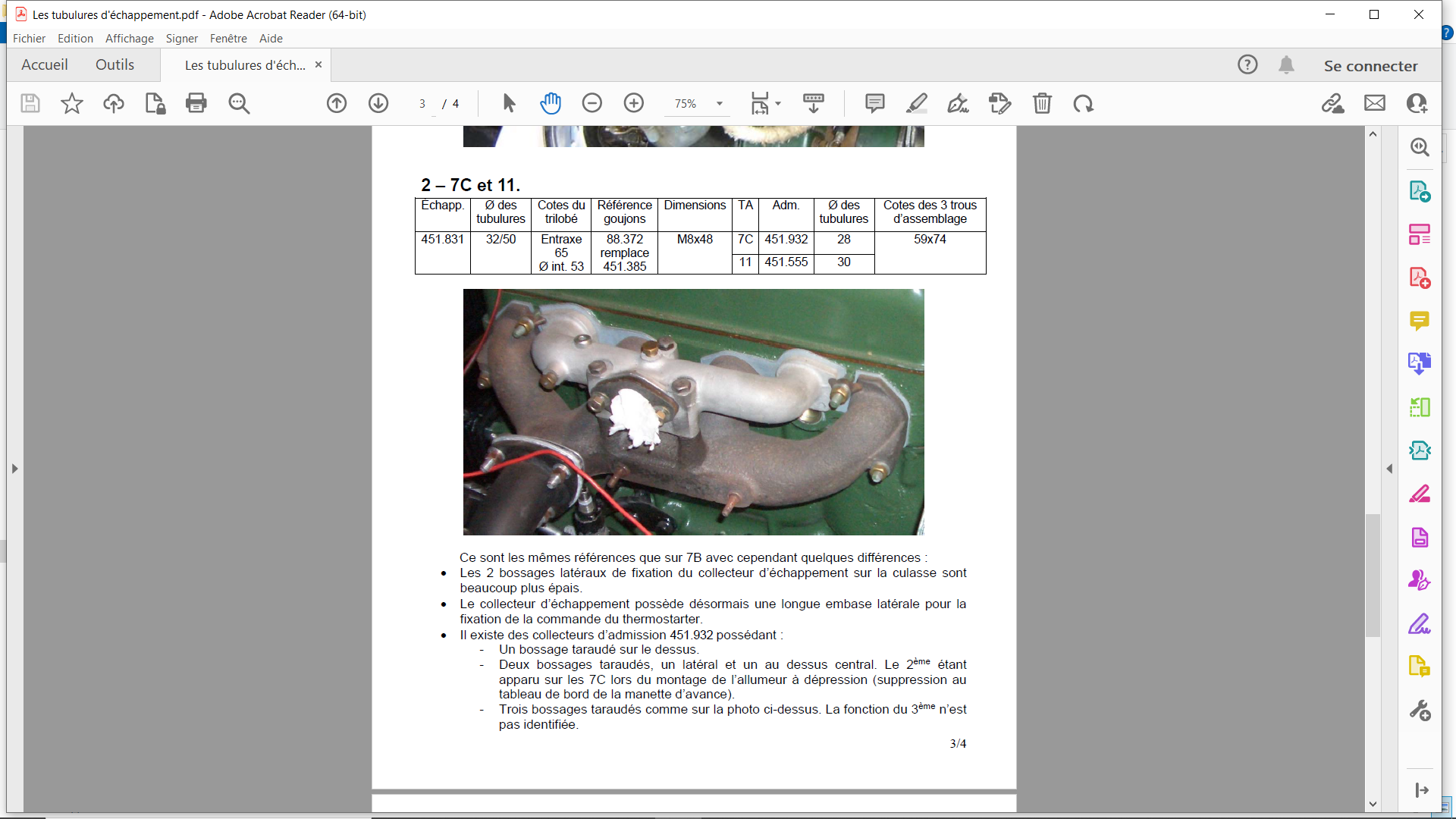

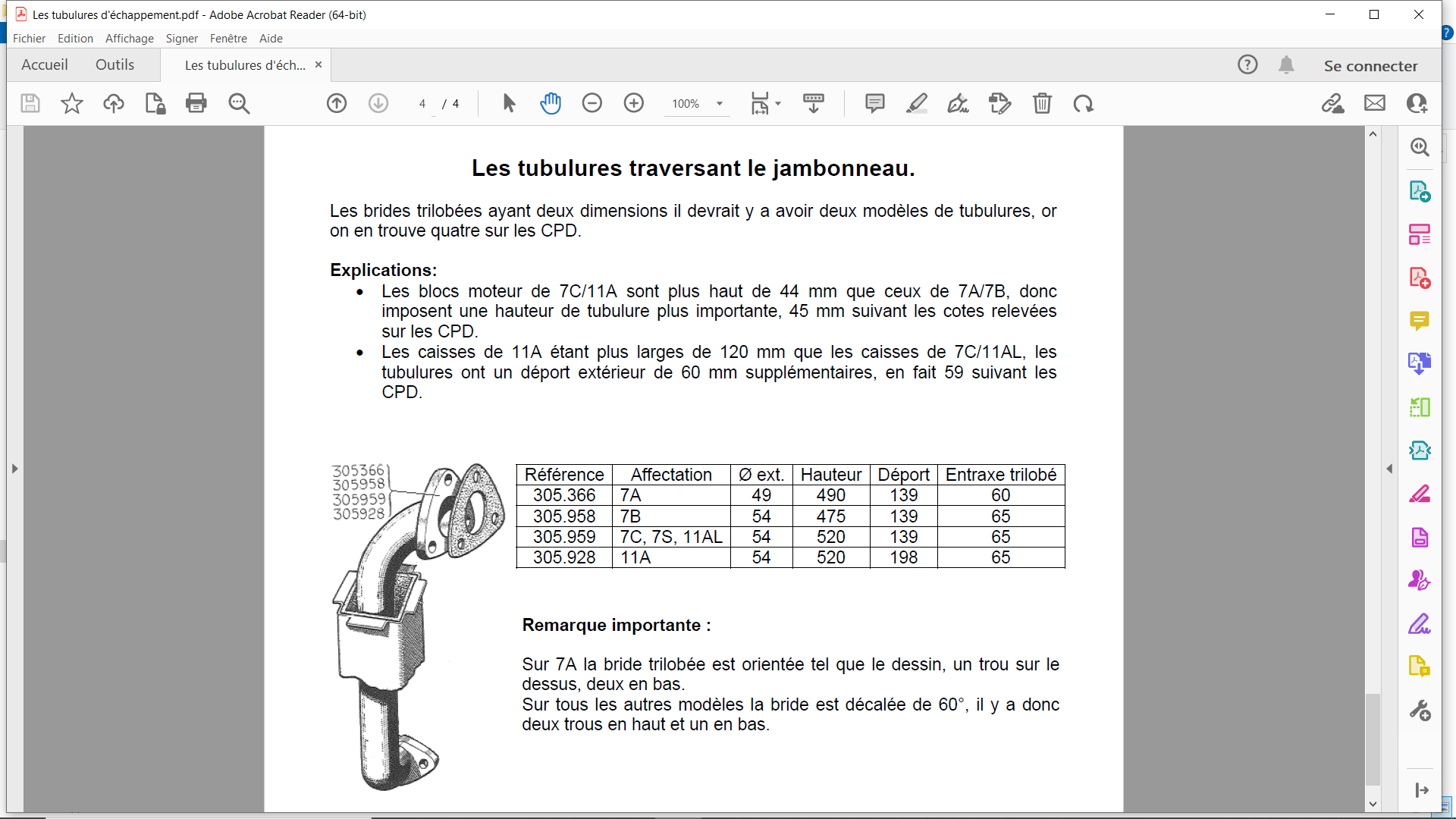

En complément des réponses ci-dessus voici un extrait du document de Dominique.
Attention aussi au modèle du tube qui traverse le jambonneau...........
