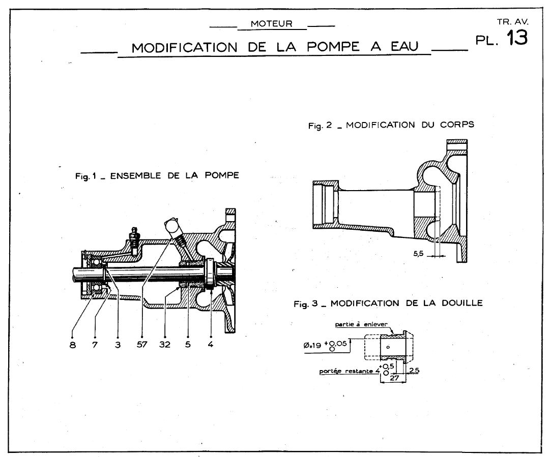

les pièces se trouvent assez facilement, arbre de pompe et garniture. (stock d'époque)
Sinon il y a la solution de passer au joint AD comme l'a dit Michel. Cela demande un peu de travail malgré tout.
PL. 13.JPG [ 100.48 Kio | Vu 313 fois ]
