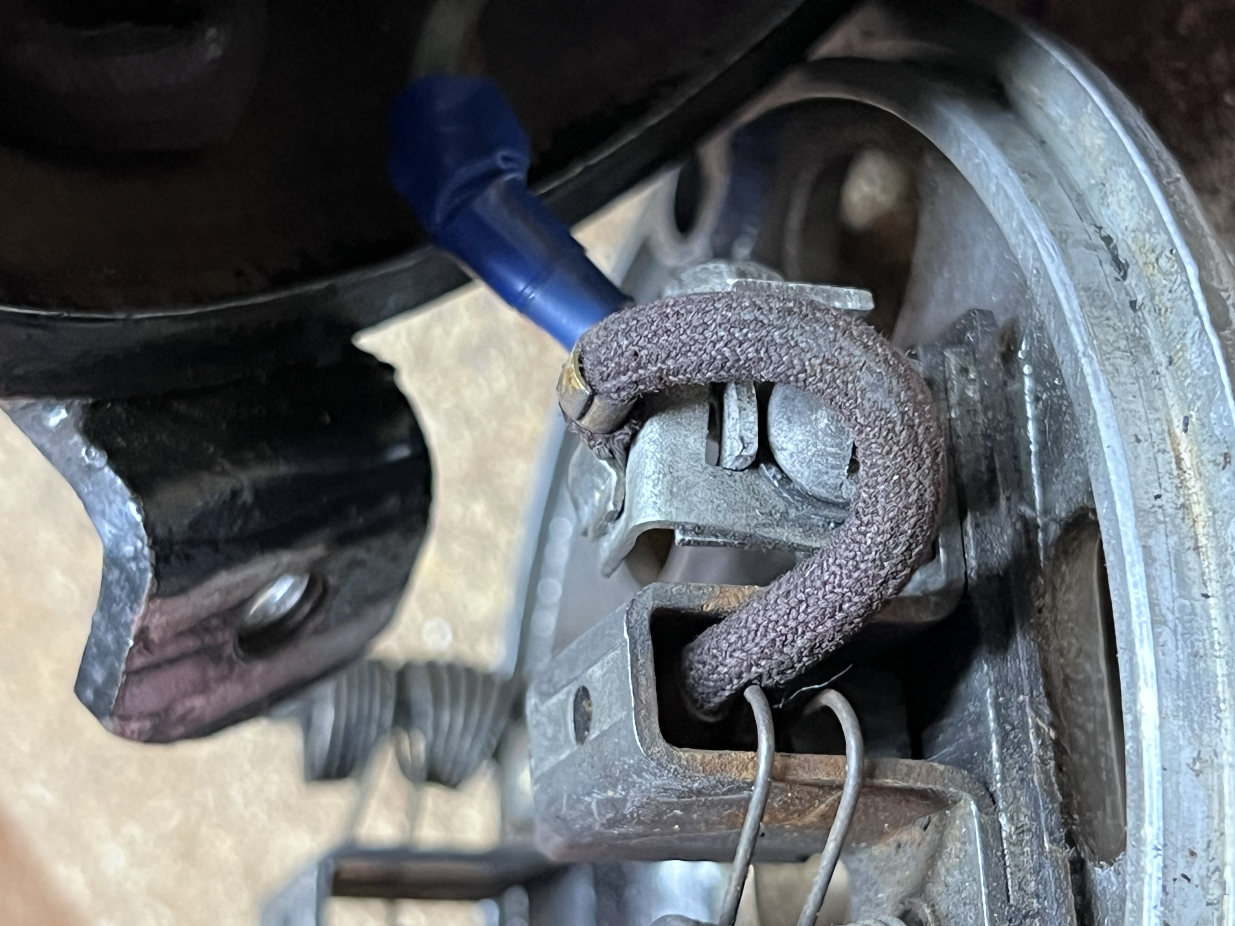

J’ai refait et revérifié l’isolation des bobines, re vérifié la résistance totale : 4 ohms.
Remonté la Dynamo totalement, je l’ai fait tounré à la visseuse et mesuré la tension, je ne dépasse pas 2,5v à présent :-/
IMG_8905.jpeg [ 4.93 Mio | Vu 507 fois ]
IMG_8907.jpeg [ 3.09 Mio | Vu 513 fois ]
IMG_8911.jpeg [ 3.98 Mio | Vu 489 fois ]

Bon la polarisation n’a pas fonctionné, re démontage, j’ai des faux contacts quelque part. Je vais vérifier toutes les résistances des circuits et j’ai aussi racheté de nouveau charbons… très déconvenant. Pas montable sans modif, ils sont bien fait pour la Dynamo Paris-Rhone. Voyez par vous même l’origine et la pièce neuve, même pas foutus de mettre une fiche qui se monte…. J’en ai besoin rapidement. Pffff…
IMG_8970.jpeg [ 5.27 Mio | Vu 446 fois ]
IMG_8969.jpeg [ 1.71 Mio | Vu 471 fois ]
IMG_8971.jpeg [ 1.49 Mio | Vu 456 fois ]
IMG_8972.jpeg [ 1.97 Mio | Vu 480 fois ]
