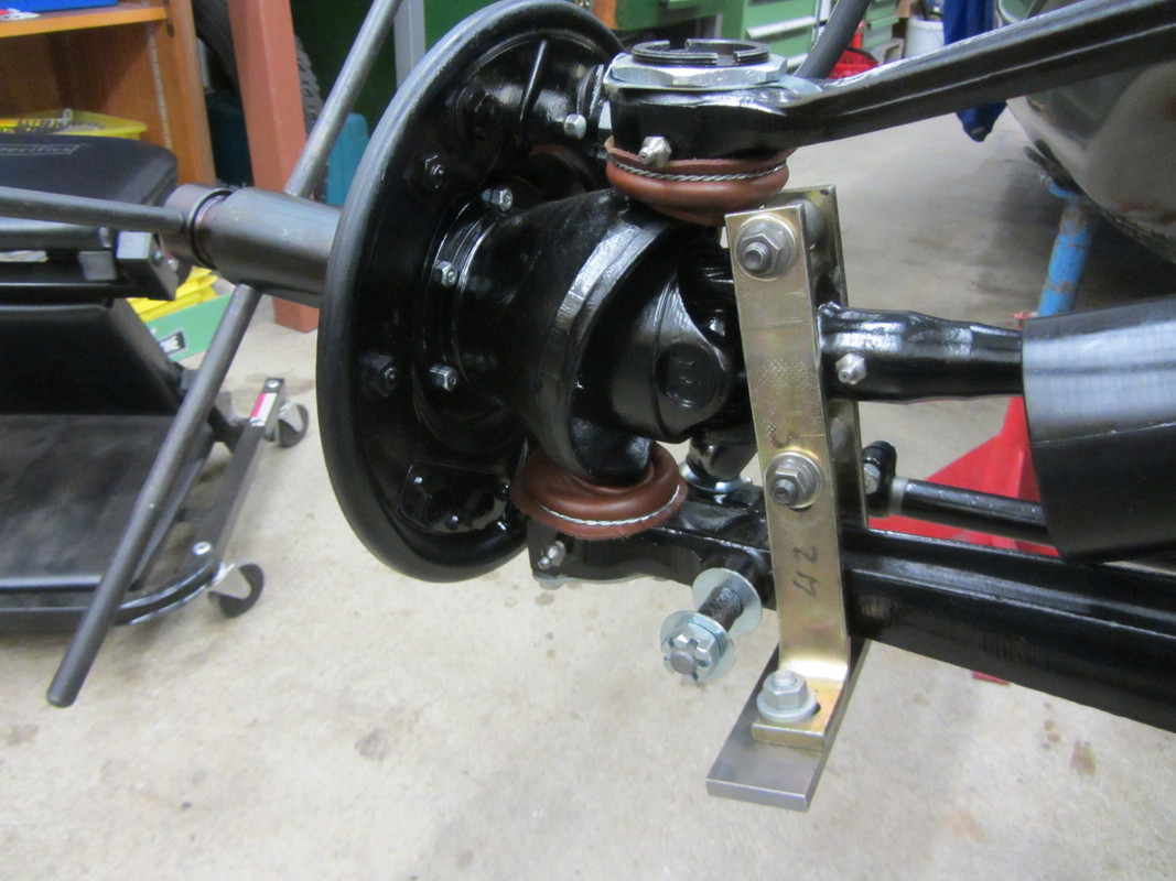

IMG-2228.jpg [ 201.49 Kio | Vu 1593 fois ]
Désolé mais l a clavette ne peut pas empecher le cardan de tourner au moment du serrage de l´ecrou , seul l´outil adequat que l´on place contre les croisillons cote roue qui peut totalement empecher la rotation de tout le cardan lors du serrage du gros ecrou de la fusée.
Photo trouvée sur google.

Ah ah intéressant mais il est dit " sans l´outil specifique".
