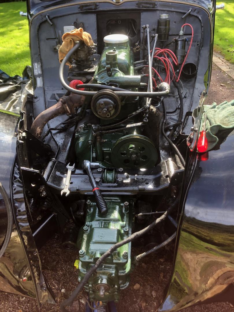

En cherchant les fils qui manquent à l'arrière de la voiture j'ai découvert bornier bien caché fallait le trouver quand j'en serait là!!!! :lol:
Commentaire: voici l'avancement
thumbnail (40).jpg [ 159.14 Kio | Vu 899 fois ]
Commentaire: j'avance
thumbnail (39).jpg [ 152.27 Kio | Vu 913 fois ]
