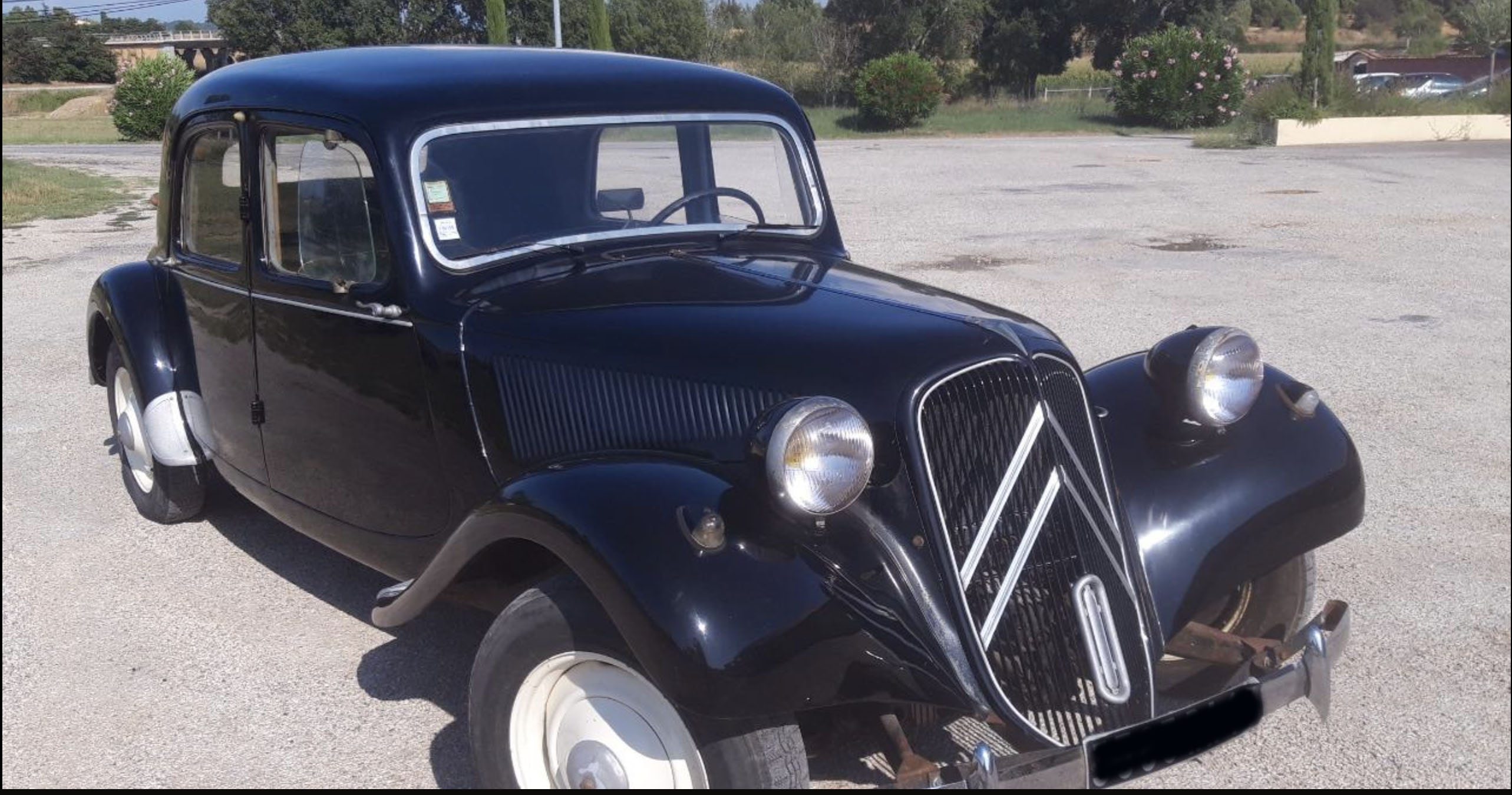

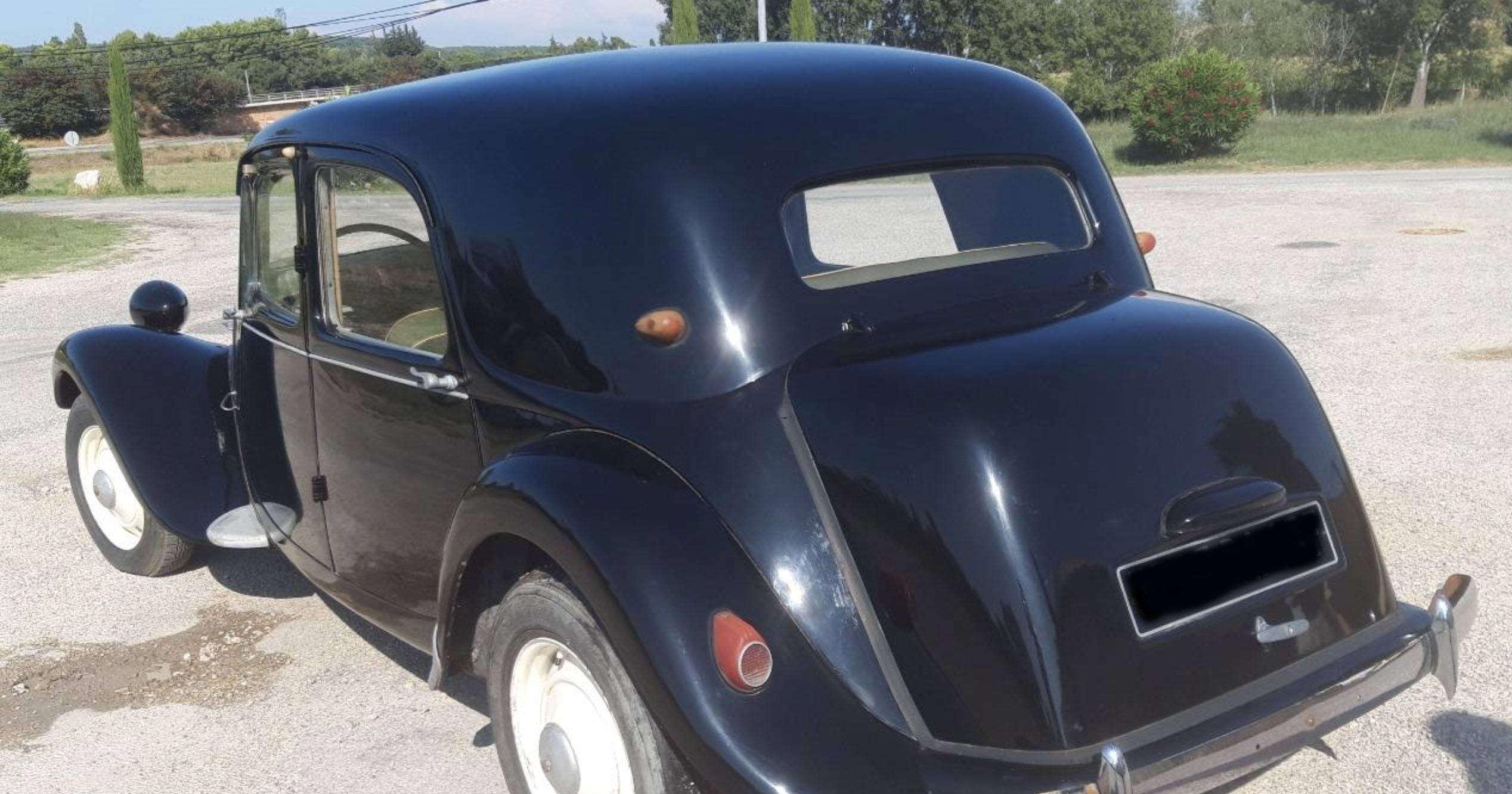

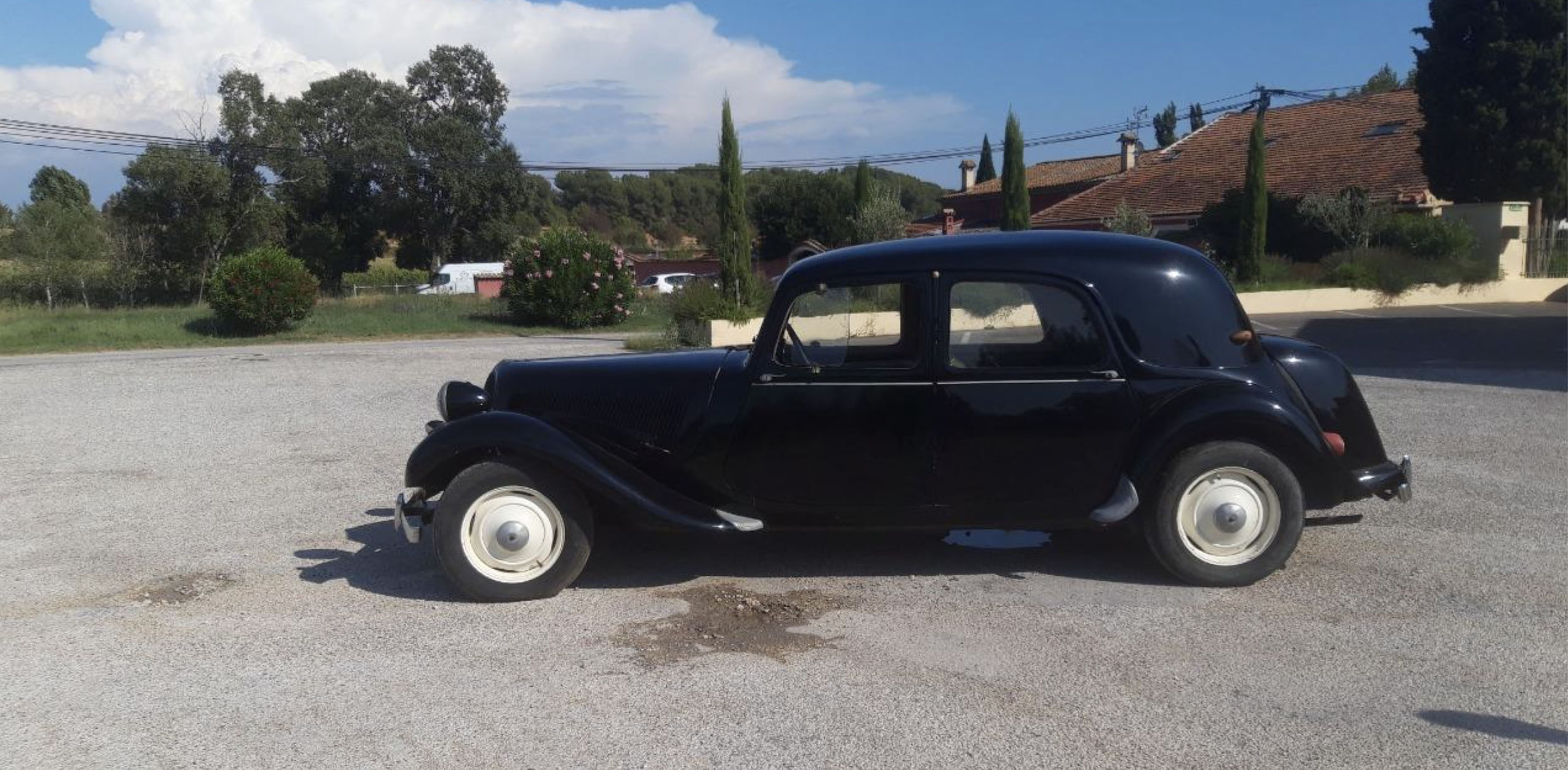

Bonjour, et merci pour vos réponses,
je ne sais pas si mes apports en photos seront concluants ?....
traction coté droit.jpg [ 419.53 Kio | Vu 1171 fois ]
Traction Arrière .jpg [ 360.2 Kio | Vu 1146 fois ]

Commentaire: Une photo de face se refuse à voyager sur ce forum..
traction avant.jpg [ 439.13 Kio | Vu 1133 fois ]

yes!
En tout cas les dimensions que vous m' indiquez me rassurent un peu.
J 'était plutôt dans les 465, et elle est destinée en un premier temps à un garage qui voisine les 4962.

Bah c´est une B

Donc 445 ! Merci

'Hello! Très belle 11B..Il faut refaire les freins probablement totalement, tu rouleras sereinement.....
