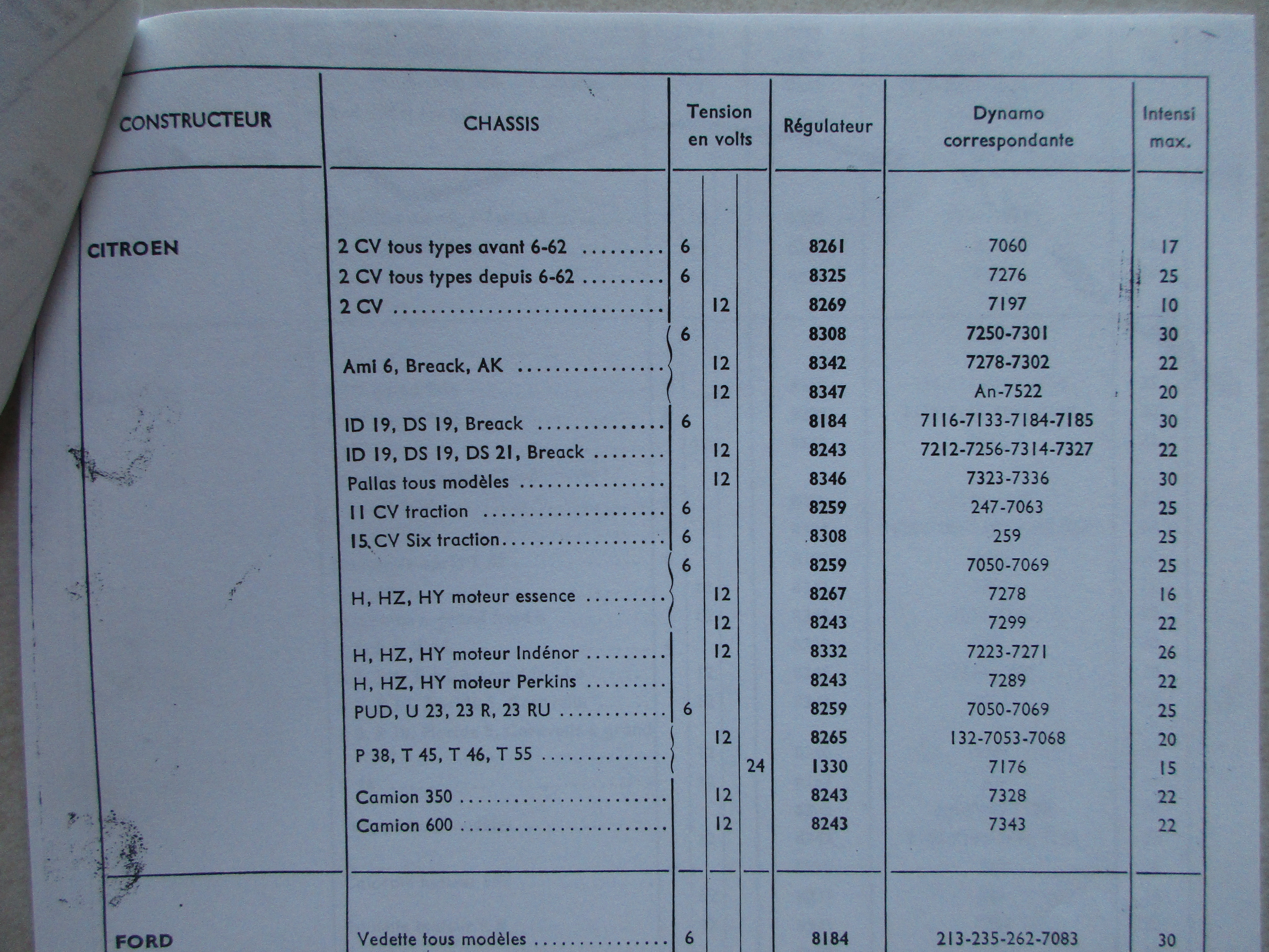

Voici un document Ducellier qui donne pas mal d'éléments sur les régulateurs et leurs affectations.
Je maintiens un régulateur de 2CV n'est pas adapté pour la TA, le 8261 ne supporte que 17 Ampères maxi, alors que le 8259 est prévu pour 25 Ampères.
Peut-être un 8325, mais c'est à vérifier, le mieux c'est de trouver un 8259.
Mais on voit bien qu'il faut leur associer la bonne dynamo..............

Pour YvesD. Mes connaissances en électricité sont minuscules. Si j'ai bien compris, comme plus la dynamo tourne vite plus elle débite, si je roule vite longtemps l'ampérage fourni risque d'excéder 17 ampères et mon 8261 risque de griller (d'autant que sur ce Forum un tableau montre que le 8261 plafonne à 14 A). C'est bien ça ?
