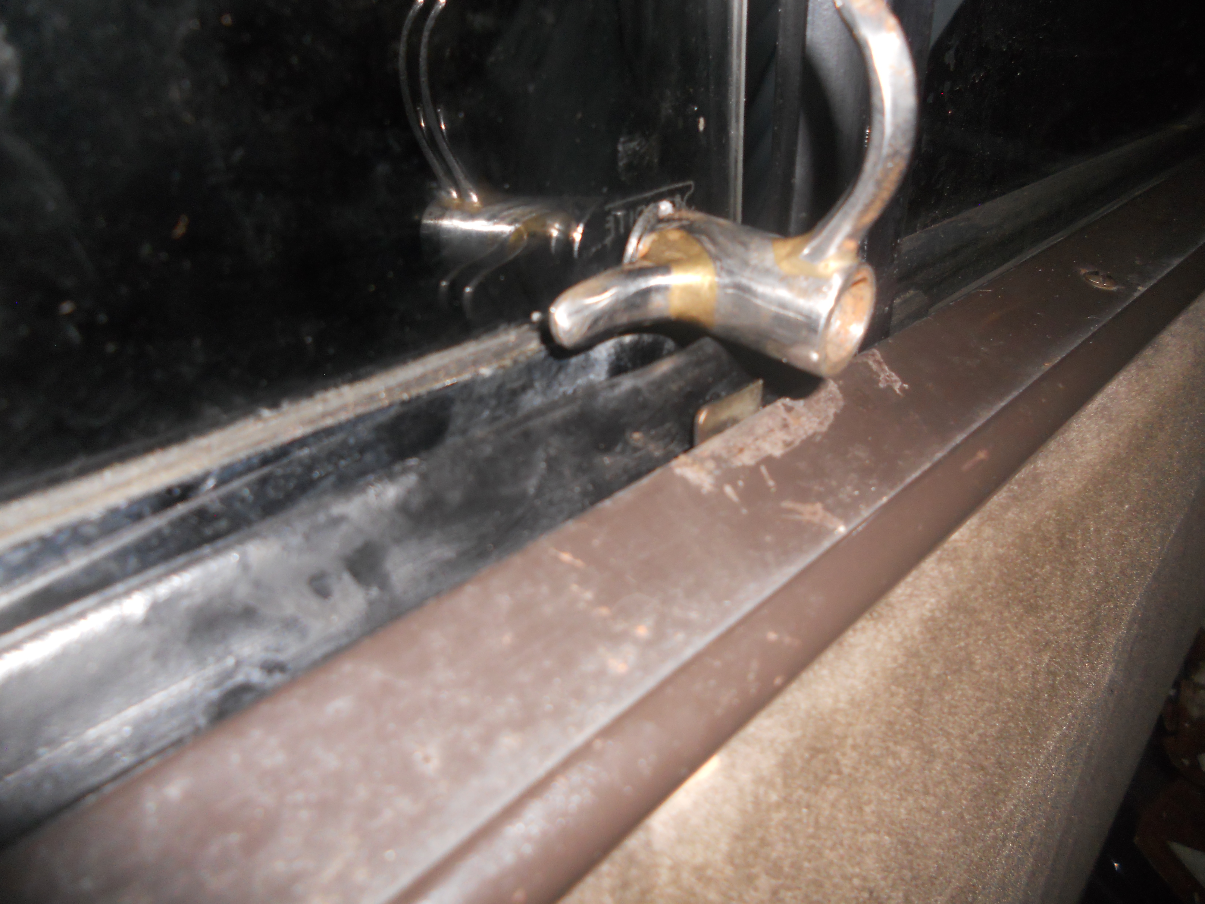

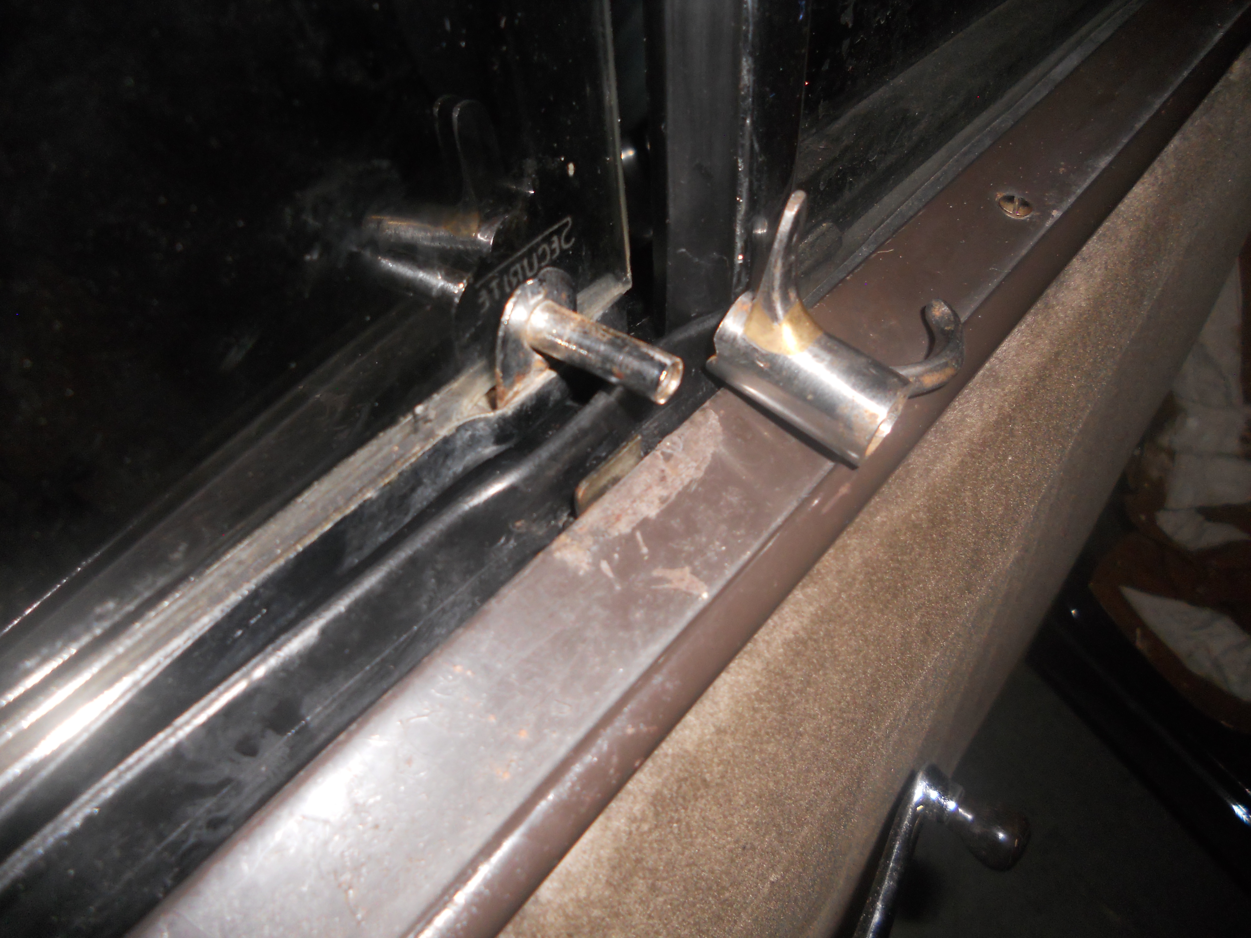

Bonjour les amis,
Sur ma traction j'ai des déflecteurs Dupré-Pérrin pour les portes avant. Quand j'ai acheté ce véhicule les "leviers de fermeture" étaient démontés .....
et je n'ai pas de référence pour les remonter. J'ai bien compris qu'il y avait un ressort à l'intérieur du levier avec une vis pour bloquer l'ensemble.
Comme vous verrez sur les photos il y a des traces d'usure de la peinture sur les encadrements mais je ne vois pas comment le levier peut venir bloquer
le déflecteur SANS FAIRE UNE ENCOCHE DANS L'ENCADREMENT?
Quelqu'un aurait t-il ce genre de déflecteur sur son véhicule pour me faire quelques photos.
Merci d'avance .
Amities Tractionniste.

Il se bloque contre la petite patte en fer tout simplement!
Si ça frotte de trop contre l'encadrement, peut être ce dernier n'est il pas bien en place , mieux vaut limer légèrement la fermeture que de procéder à une encoche dans l'encadrement.
Peut être aussi que la partie fixée sous le déflecteur n'est pas enfoncée dans la glace suffisamment? Ce qui me semble le plus logique.
Une dépose de l'encadrement et de la garniture de porte aideront à comprendre ce qui bloque ce mécanisme de fermeture (probablement de la rouille qui fait gonfler le support...)

Merci Dany pour votre message. Oui j'ai bien compris que le levier venait derrière la patte métallique mais dans l'état du levier il
faudrait ne laisser que quelques millimètres.....j'hésite un peu car ce serait irréversible....
Une autre hypothèse serait que ce levier soit prévu pour un autre véhicule que la Traction....
Attendons d'éventuelles photos.
Bon week end.
Amts
Bruno

Moi je vois surtout que l´axe qui est sur la vitre est incliné vers le bas (sauf déformation photo) donc il ffrotte forcement sur le cadre.

Oui c'est une déformation de la photo, l'axe n'est pas tordu.

Il y aurait il pas un ressort qui manque derrière ta patte qui la pousse ?

oui il y a bien un ressort mais il est à l'intérieur du levier et l'ensemble est maintenu par une vis .....vissée dans l'axe...
