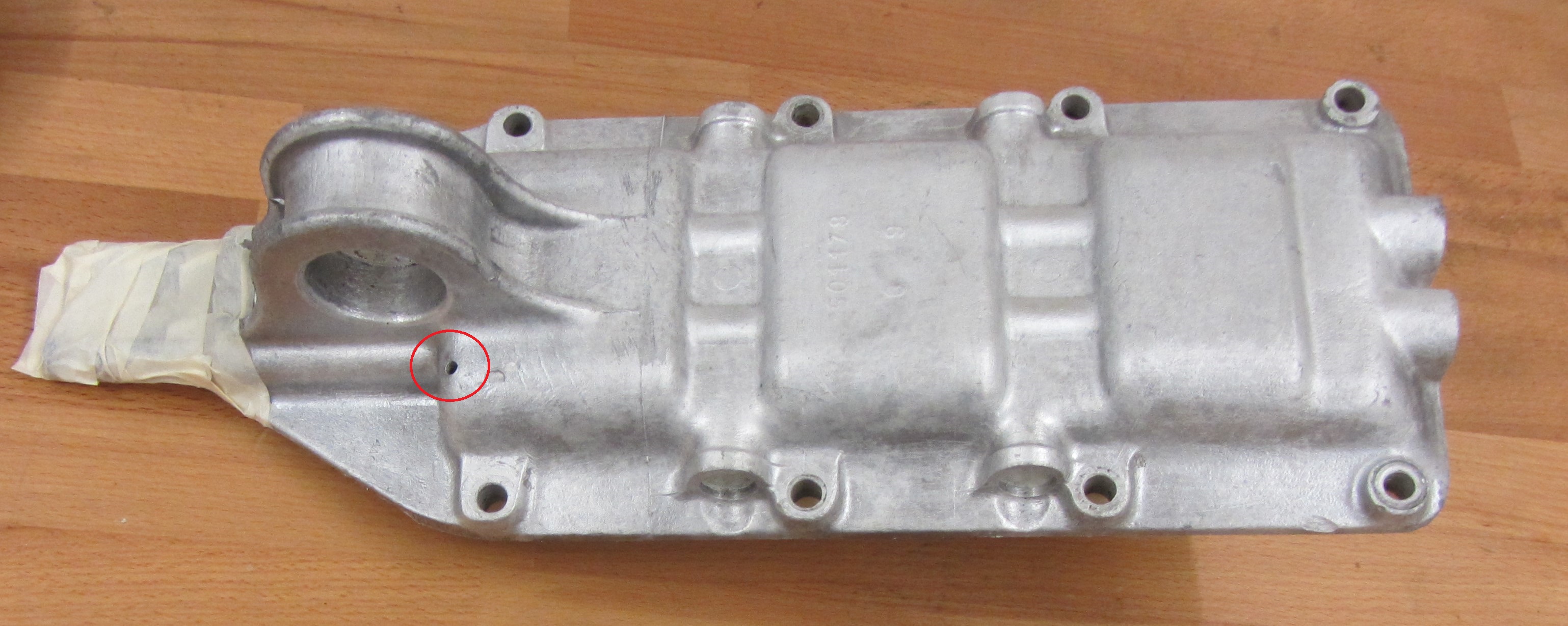

essayez d'identifier s'il s'agit de présence d'huile de boite ou d'huile moteur dans l'embrayage. (l'odeur est différente)
S'il s'agit d'huile de boite vérifier :
- que le niveau d'huile ne soit pas trop haut
- que le trou de mise à l'air libre sur le couvercle ne soit pas obstrué (la dilatation du volume d'air peut pousser l'huile au travers de la turbine)
- que la turbine 452.327 ne soit pas usée ou endommagée dans son alésage (assez rare)
IMG_0798.JPG [ 783.2 Kio | Vu 422 fois ]
