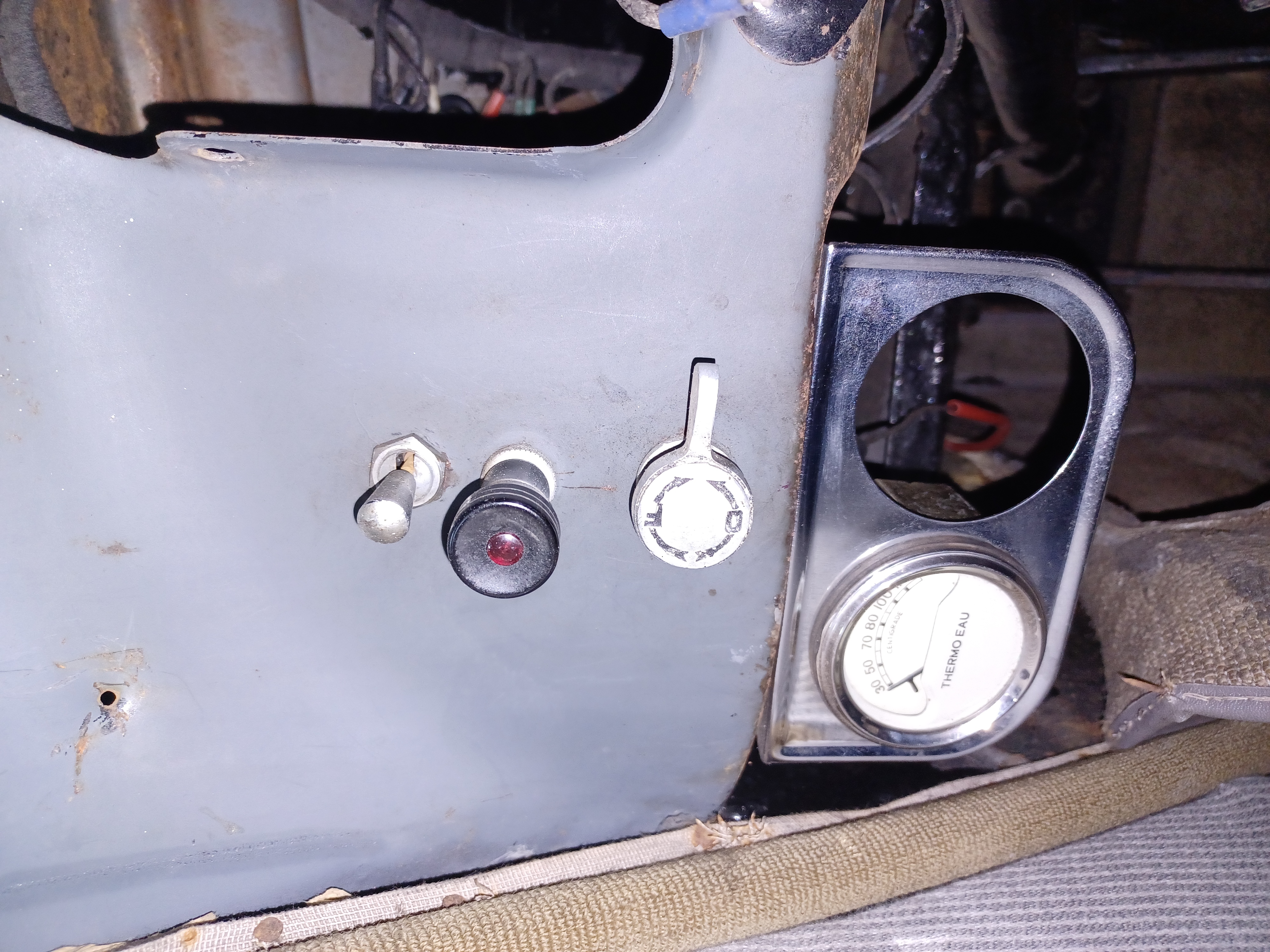

bonjour
a quoi sert servent ces 2 interrupteurs
merci
Christophe

Celui le + à gauche, sert à allumer les veilleuses de stationnement situées entre les portes ,droite ou gauche en fonction du stationnement, quand au bouton avec témoin rouge....faut savoir sur il est branché, peut-être témoin ou commutateur de contact..le 3ieme étant le réglage de l'avance .

Bon, la réponse à la question n'est pas totalement exacte.
Nous sommes en présence d'une TA post 1952.
La manette avec la flèche commande l'ouverture du volet de chauffage et pas l'avance.

comme Yves le bouton de droite controle la trappe de chauffage d'ailleurs c'est ecrit dessus O/F ....ouvert /fermé.
Et au milieu bouton avec temoin pour phares additionnels, à confirmer en suivant la connexion 'si elle existe encore)

Est le P au dessous des EG

chrismath a écrit:
Merci
Plafonnier, plus besoin de se contorsionner pour allumer la lampe de courtoisie...au plafond!!!! :lol:

Houp's !!
en effet , je suis allé un peu trop vite dans mon commentaire, sans trop observer le bouton de trappe de chauffage :roll:
