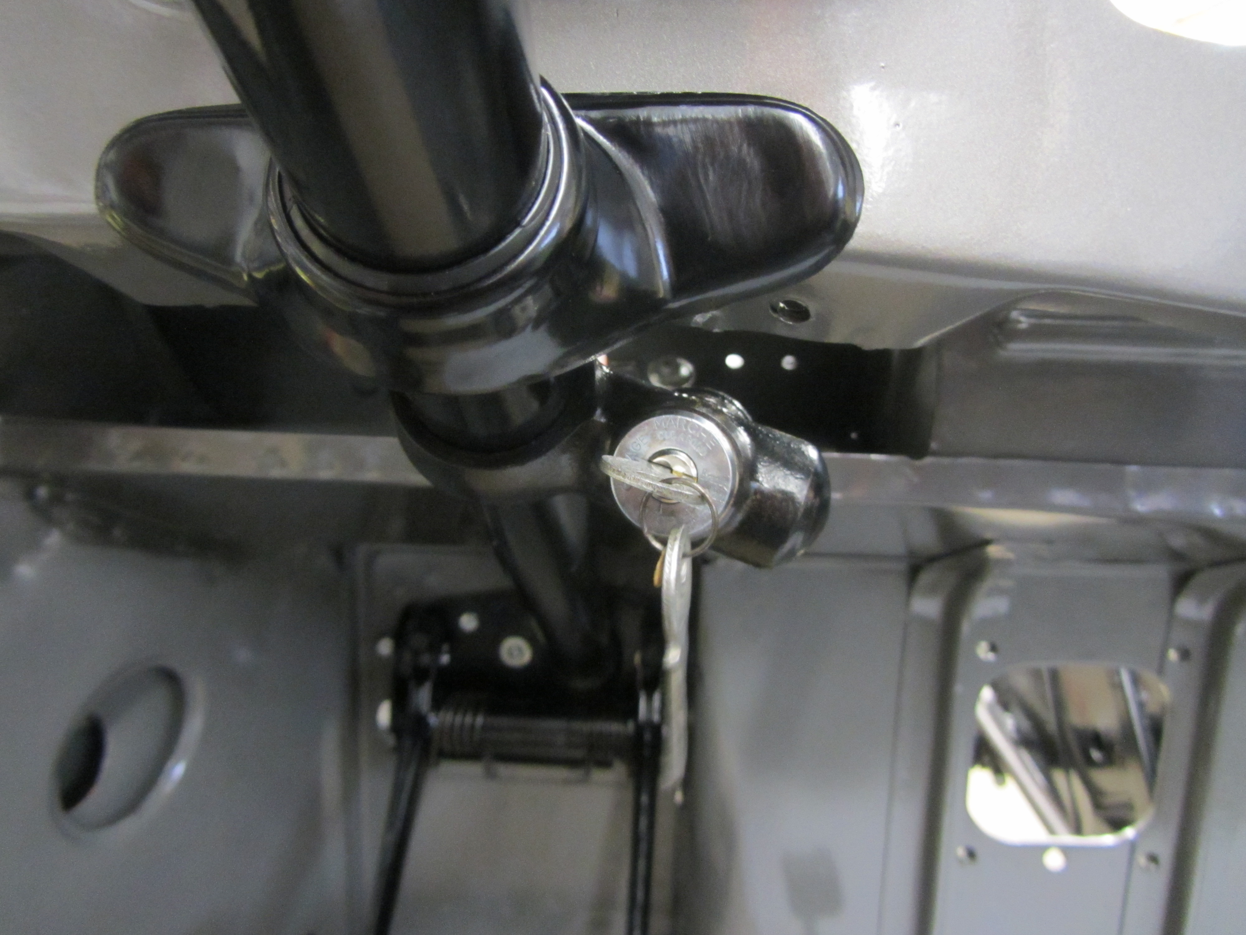

Ma traction n'ayant qu 'un bouton On/Off en guise de contact de démarrage, je cherche un neiman. Que me conseillez-vous ?..

Il n'y a jamais eu de "neiman" sur une traction. Seulement un contacteur a clé que tu trouvera facilement chez le vendeur de pieces pour traction . Il y a seulement deux modèles. Avant ou apres 52 .

Le Neiman a existé en accessoire, on en trouve de temps à autre en vente sur le Net
Le montage du Neiman nécessite la dépose de la crémaillère et l'adaptation de la colonne et du tube de direction.
Ci-dessous un tout neuf acheté chez Melun Retro Passion.
IMG_2127.JPG [ 2.12 Mio | Vu 394 fois ]
IMG_2131.JPG [ 2.6 Mio | Vu 391 fois ]

Merci pour les photos. Je ne connaissais que le bloque levier de vitesses .
