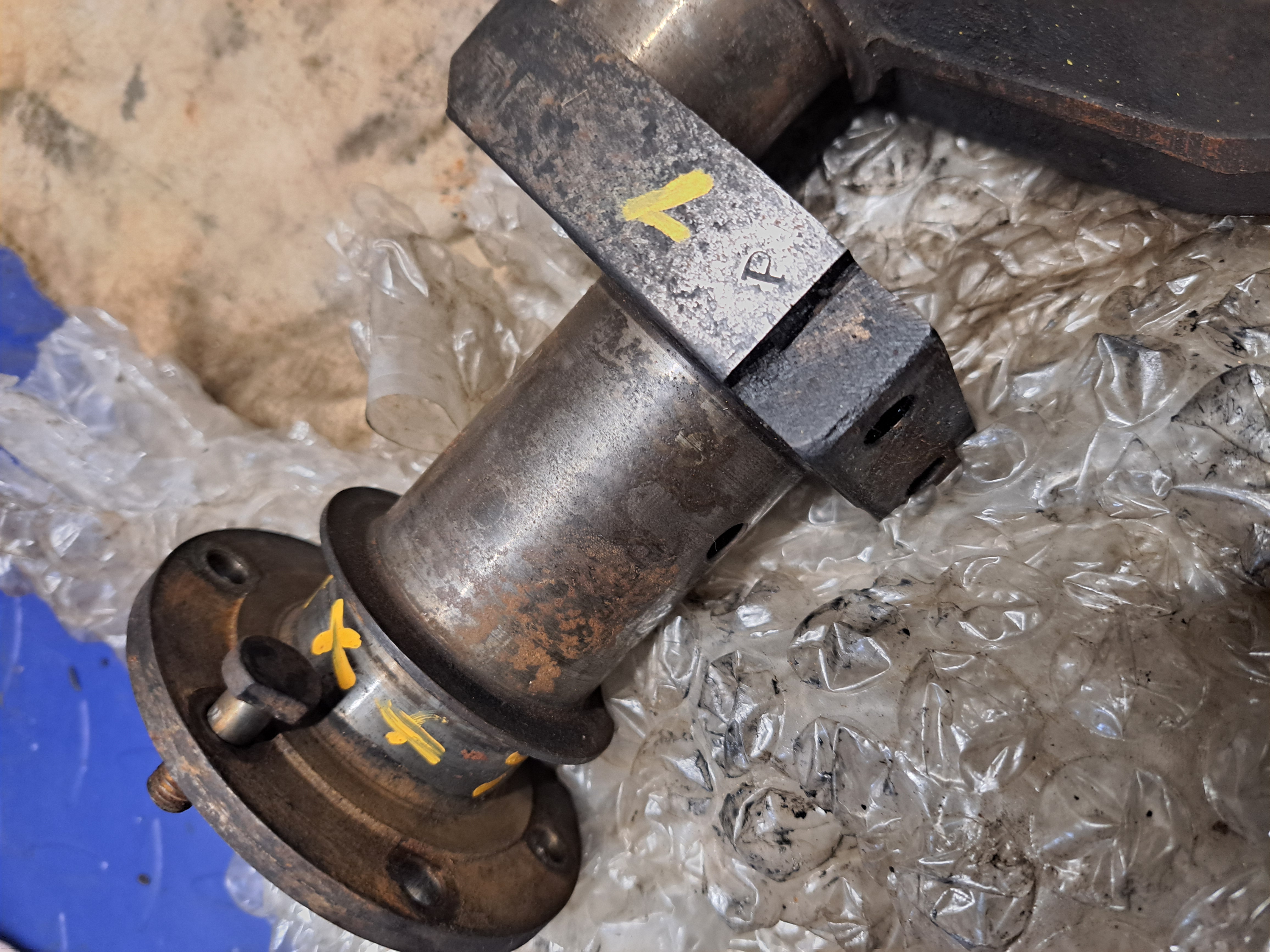

Bonjour ,
Le vilo que j ai porté le numéro 461.x07
X numéro illisible.
Dans le catalogue des pièces je ne trouve pas cette référence.
Après prise des côtes qui mon l ai exacts au miens , puis le monter.
Merci de me lire.
Cordialement
Et le 8 ème jour il créa le V8.
 Sujet du message: Re: Villebrequin
MessagePosté: Mar 13 Aoû, 2024- 17:21
Messages: 753
si c'est celui en photo il y a mon avis un peu de travail avant de pouvoir le monter , un nettoyage / polissage risque peut être de ne pas suffire... :?:
Il est prévu de le rectifier à o.25
Mais avant de m engager dans les frais, je veux être sur qu il est comptatible pour un perfo.
MessagePosté: Mer 14 Aoû, 2024- 09:14
Messages: 1193
Deja il manque les masselottes,ça prouve qu´il a servi de donneur de " pieces" donc se poser des questions sur l´etat du reste.
