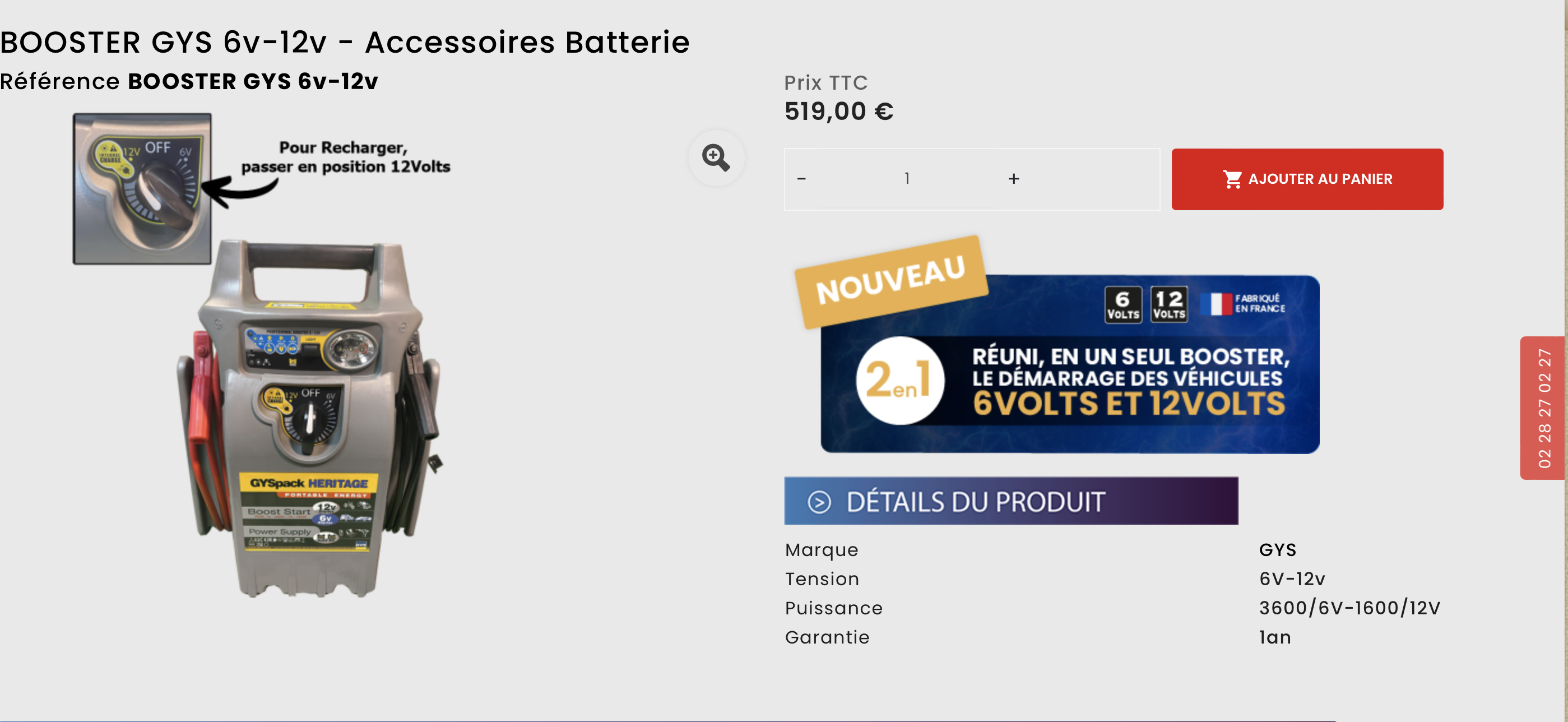

Sinon, j' ai trouvé ça, mais le prix, ça calme!...
[/attachment]
Capture d’écran 2024-08-31 à 09.54.26.png [ 1.19 Mio | Vu 932 fois ]

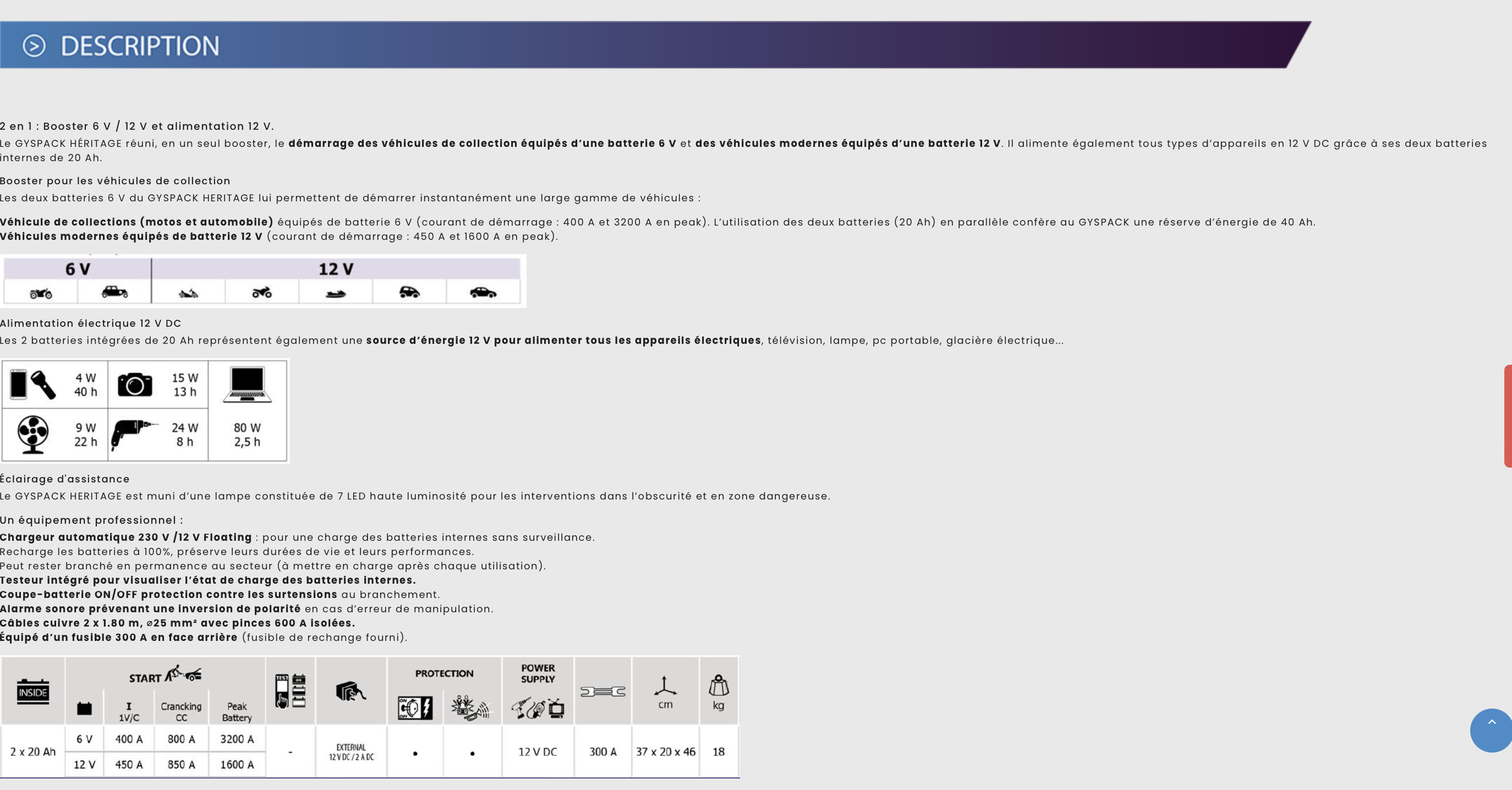

Capture d’écran 2024-08-31 à 09.57.31.png [ 652.14 Kio | Vu 1000 fois ]
