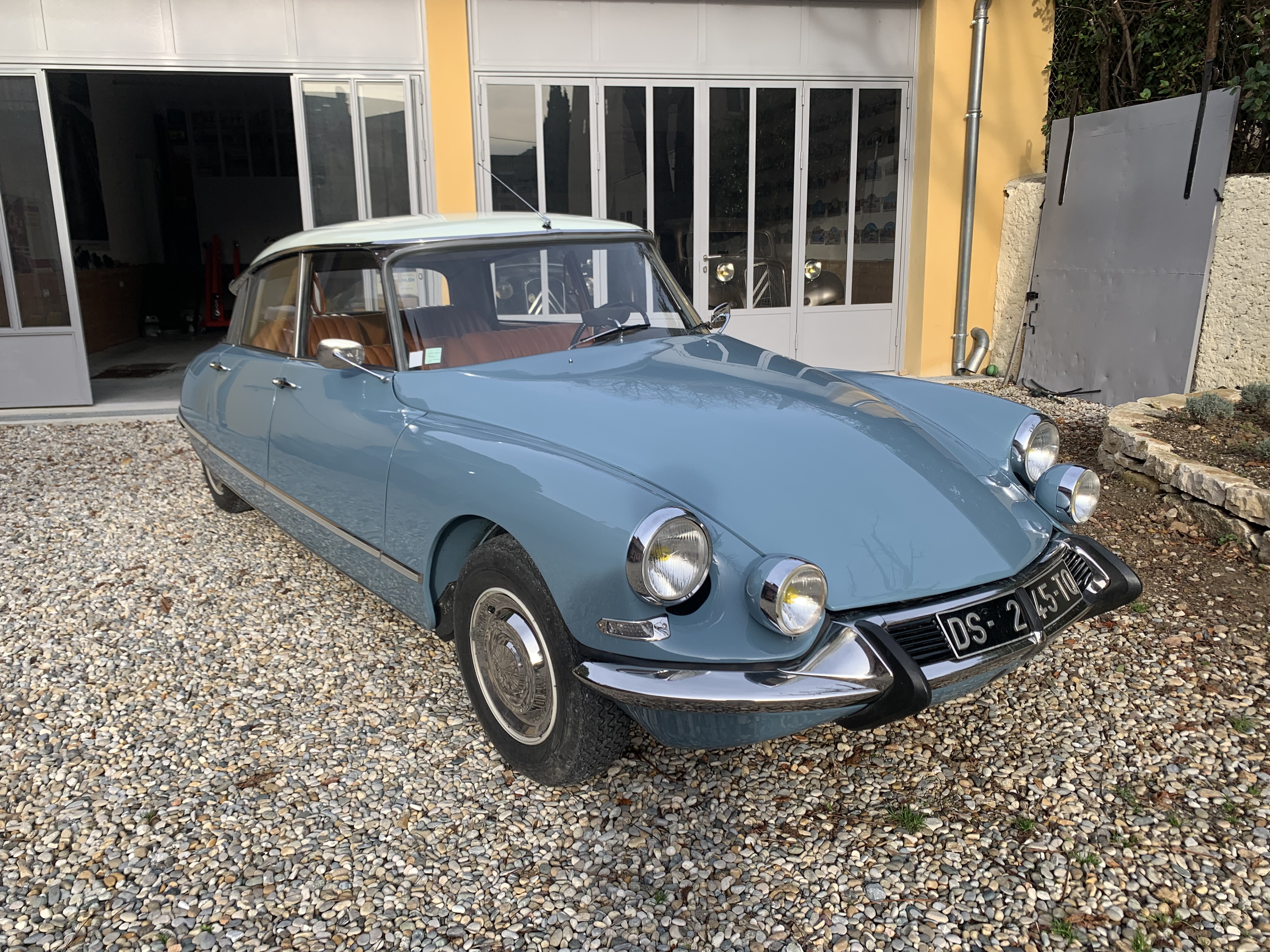

Déjà 7 ans depuis la restauration de ma DS 21 Pallas de 1967…
Le temps passe, mais quel bonheur de conduire cette superbe auto !
