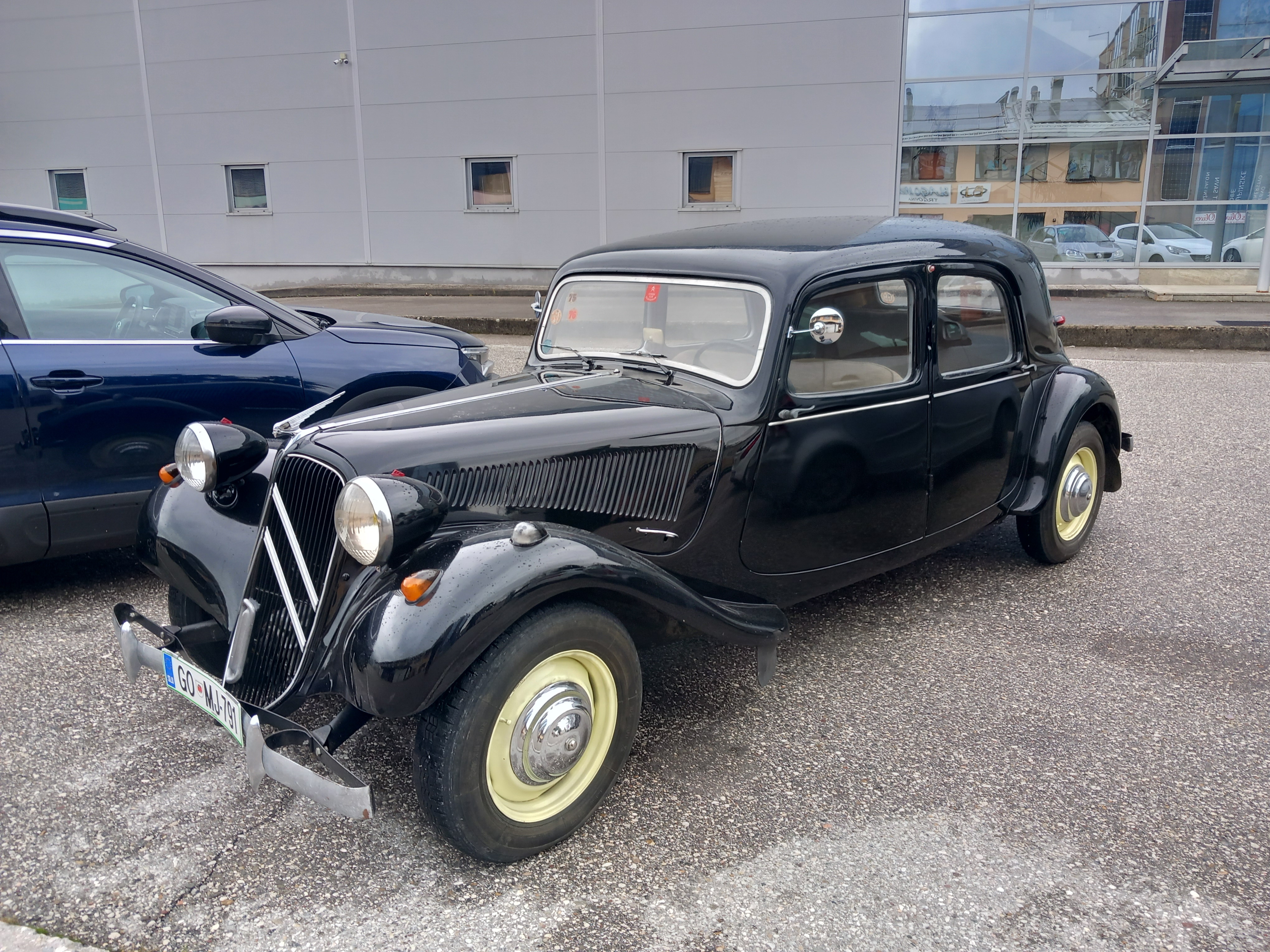

Pour que le sujet ne s'endorme pas jusqu'à ce que j'écrive quelque chose de nouveau.
Bien que je ne parte pas très souvent en voyage, la voiture est utilisée quotidiennement, surtout l'après-midi, avoir fait des courses.
Ça a l'air vraiment brillant, juste après la pluie.

Elle est belle ton auto :D
Vivement que la mienne retrouve le même aspect :wink:
MessagePosté: Jeu 10 Oct, 2024- 12:27
Puissiez-vous réussir le plus rapidement possible.
