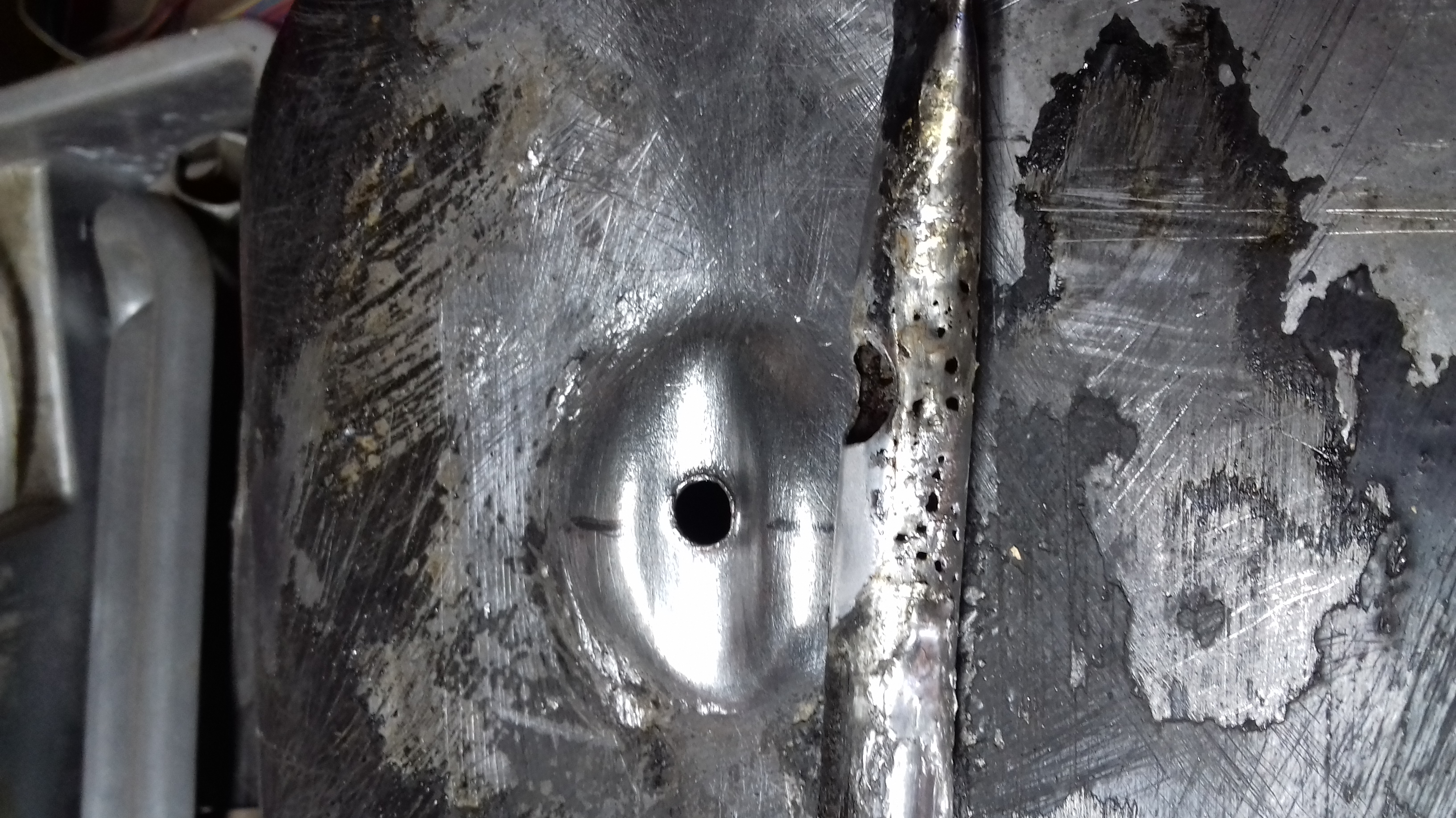

Très souvent la soudure au raccordement du tube de dégazage sur la goulotte est fissurée, cela génère une fuite lorsqu'on fait le plein d'essence.

mois aussi j'ai eu le problème voici des photos avant et après réparation avec tuyau de cuivre soudé à l'étain
Il n'y as pas de trou au milieu du réservoir, juste une soudure
Commentaire: tuyau reprise d'air perforé
