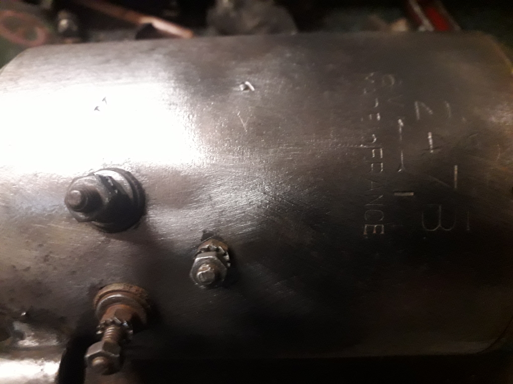

Messages: 75
bonjour
je vois que le sujet fait couler de l'encre et on fini par la conduite à droite :D
une ultime question car je ne suis pas un féru d 'électricité auto et ici au fin fond du pays basque il n'y a pas à ma connaissance un électricien auto pour régulateur et dynamo
une ultime question
ou est la borne excitation
et la borne dynamo
je n'arrive pas à trouver de lettre ou autre à coté des bornes
en vous remerciant de vos réponses
dynamo.jpg [ 399.07 Kio | Vu 292 fois ]
 Sujet du message: Re: REGULATEUR ELECTRONIQUE AC 6 V
MessagePosté: Jeu 30 Jan, 2025- 12:57
Messages: 1014
Pas compliqué:
- Grosse borne isolée = + Dynamo
- Petite borne isolée = excitation
- Petite borne non isolée = masse ( à relier au régulateur impérativement)
