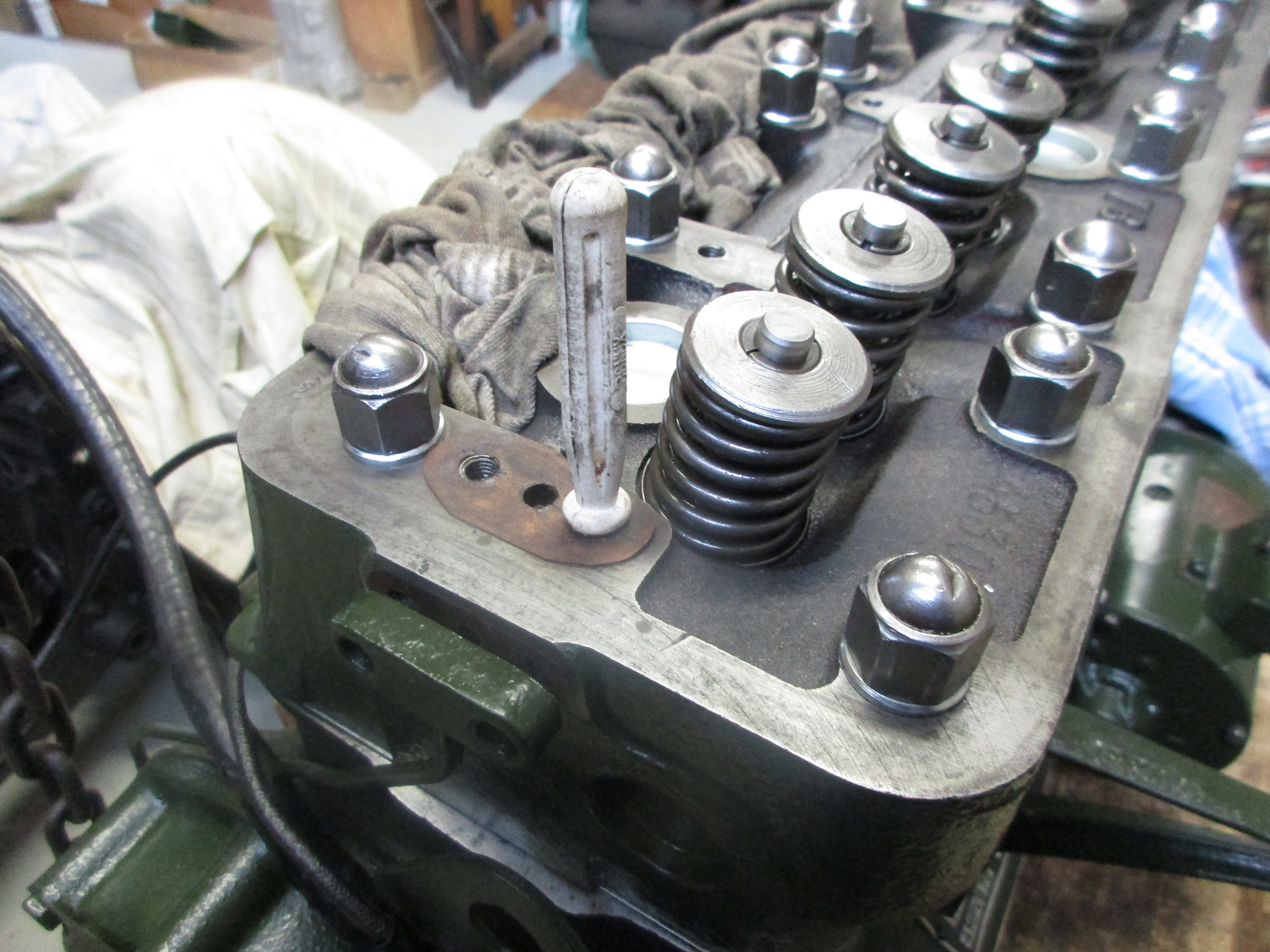

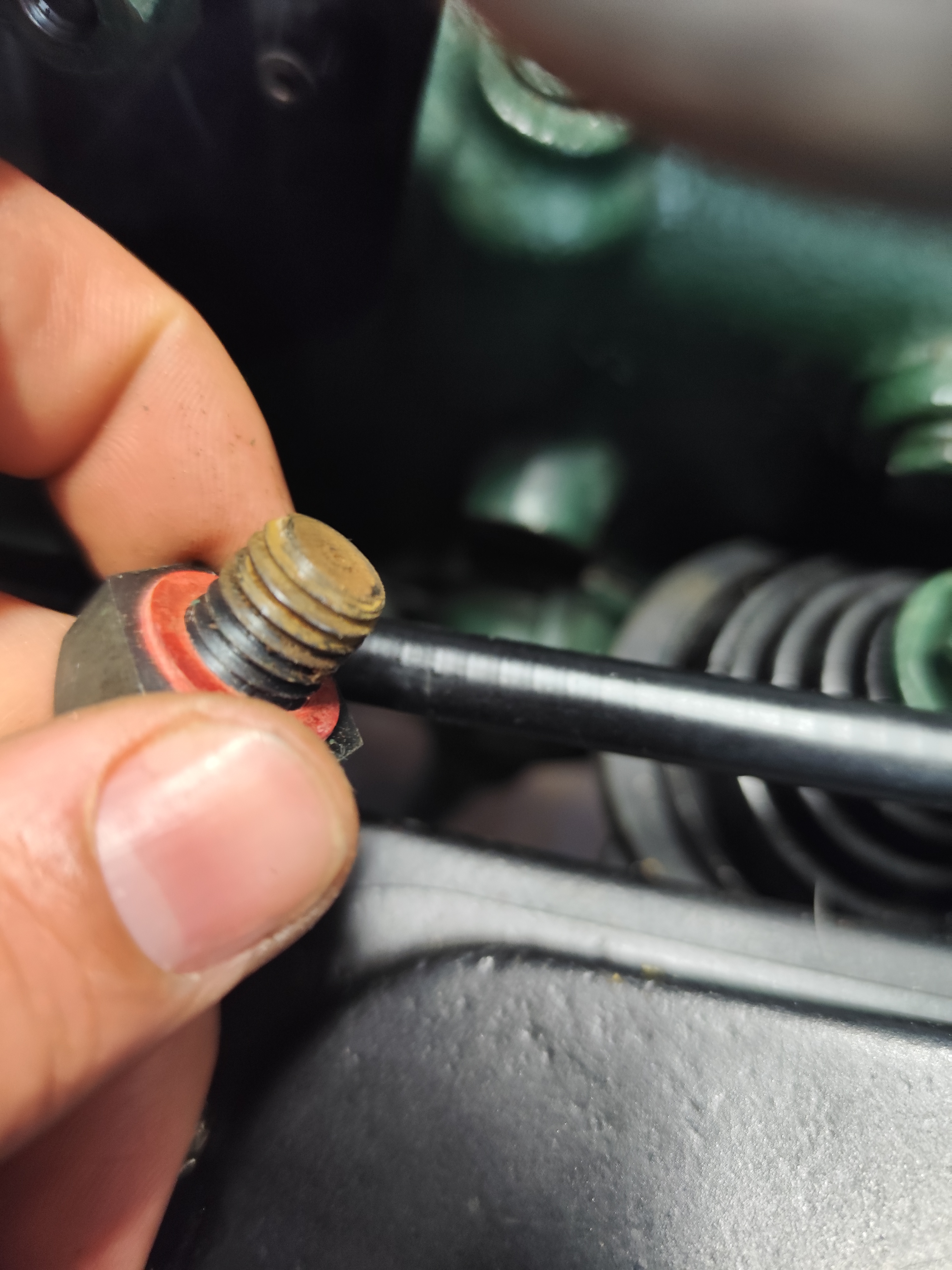

Ce que tu décris me fait penser à un classique du genre.
Les supports ( pontets ) de l'axe des culbuteurs sont fixés par 8 vis et deux goujons.
Il se trouve que ( généralement ) les percements de deux des vis sont débouchant dans la circulation d'au de la culasse, pour le premier et le dernier pontet.
Il faut donc tout vidanger, et étancher les deux supports extrêmes en mettant un peu de pâte-à-joint aux extrémités des deux vis, et sur les deux faces des deux joints.
Un moyen simple de voir quels sont les trous qui occasionnent la fuite de LDR, il suffit de rentrer une pointe ou un petit tournevis, dans 8 cas le tournevis butera en fond des trous, pour deux autres il s'enfoncera.
Voir les photos qui sont très parlantes.
IMG_5731.JPG [ 5.08 Mio | Vu 906 fois ]
IMG_5733.JPG [ 4.93 Mio | Vu 930 fois ]
