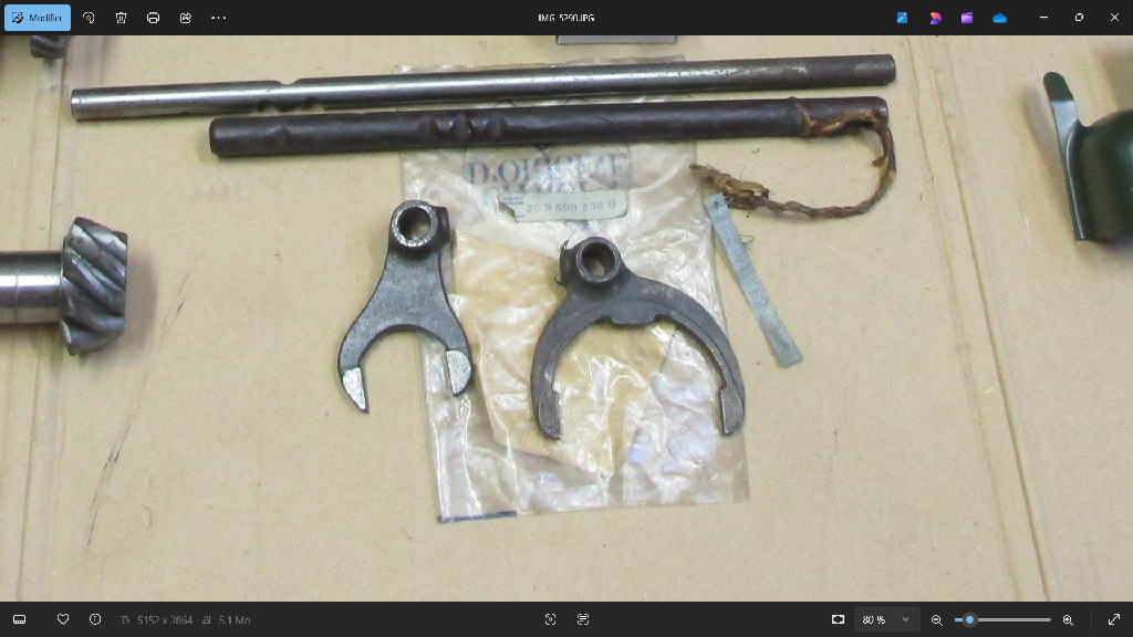

L'épaisseur des fourchettes est de 6 mm. La fourchette 2e-3e sur la photo est à remplacer

Du même avis que Marco, la fourchette 2-3 est à changer ou à recharger et usiner pour avoir la bonne épaisseur.
En comparaison voici des fourchettes neuves d'époque.
