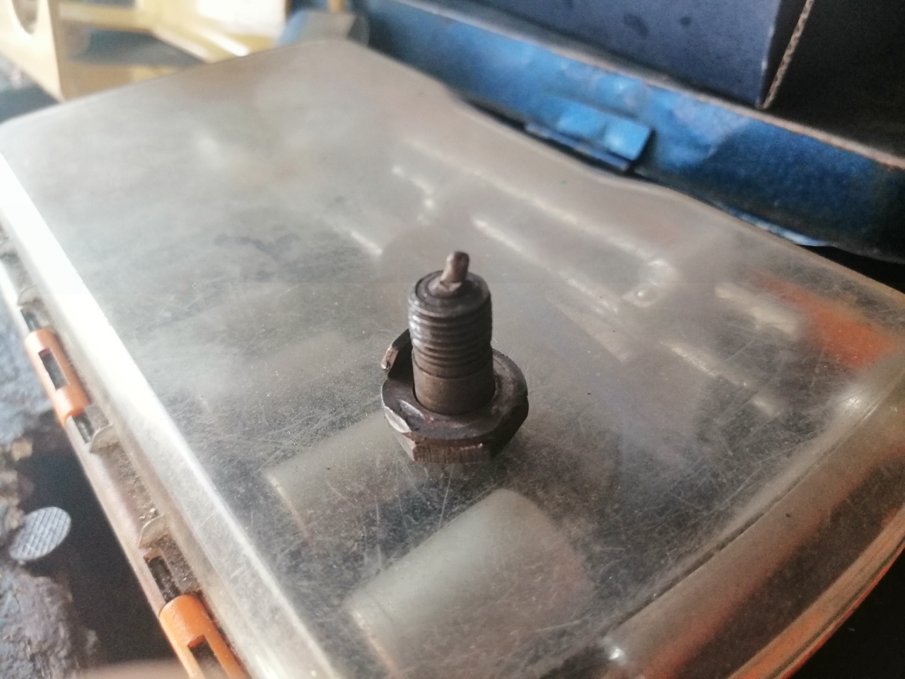

J ai entrepris de démonter le démarreur de ma BL en 6 V pour vérifier l'état de ce dernier.
La vis du bendix avec un " téton" est complétement bouffée ( je ne peux pas mettre une photo car la qualité de mon portable est très médiocre.) je recherche un site ou je pourrais en commander une avec son arretoir sans être obligé de racheter tout l'ensemble
.Je met une photo trouvée sur le net en illustration en espèrant ne gêner personne , il s'agit de la vis de droite (du 16)
Auriez vous une piste svp ? merci d'avance
Il serait bien de donner un peu plus de précisions.
Tu recherches une vis, le tenon est de de quel Ø, la longueur, je suppose de 20 mm.
J'ai remarqué qu'il y avait sur des démarreurs ayant été réparés, un tenon un peu plus gros Ø 5, voir 6 mm.
Dans le même temps, l'arbre de l'induit avait été retouché, ce qui permettait de n'avoir plus de jeu, ou du moins le réduire.
J'ai gardé des modèles d'origine Bendix pour en faire tourner quand j'en ai besoin.
C'est plus de dépense, mais au moins je sais ce que je monte, ce n'est pas du fer à ferrer les lapins. :lol:
C'est une CATASTROPHE de ce qui est vendu, un seul fabricant vendu par tous et à tous les prix.
Tous ceux monté de cette façon, fonctionne toujours.
J-Louis

Merci pour vos partages et réflexions.
Effectivement je crains qu'une vis en repro ne tienne pas le choc. :(
Mon démarreur a bien vécu mais je tenterais bien de le sauver en changeant cette vis endommagée dans un premier temps car les finances ne sont pas inépuisables.
Pour info vous jugerez l'usure de la pièce sur photo, le téton devait faire 5 mm :shock: pour l'axe de l'induit je pensais éventuellement remettre un point de soudure pour rattrapper le trou qui s'est ovalisé.

Pour la vis,cela doit pouvoir se réparer?
Après arasement de celle ci, avec un bon tour on devrait pouvoir percer l'ancienne bien au centre, un taraudage et une vis BTR en acier trempé avec une tête du bon calibre devrait faire le job.
Avec un peu de frein filet si on a vraiment peur qu'elle se déserre ?.....
Un peu plus long que de changer la vis mais certainement aussi costaud,voire plus, surtout si les nouvelles vis sont faits avec de l'acier à ferrer les lapins!
