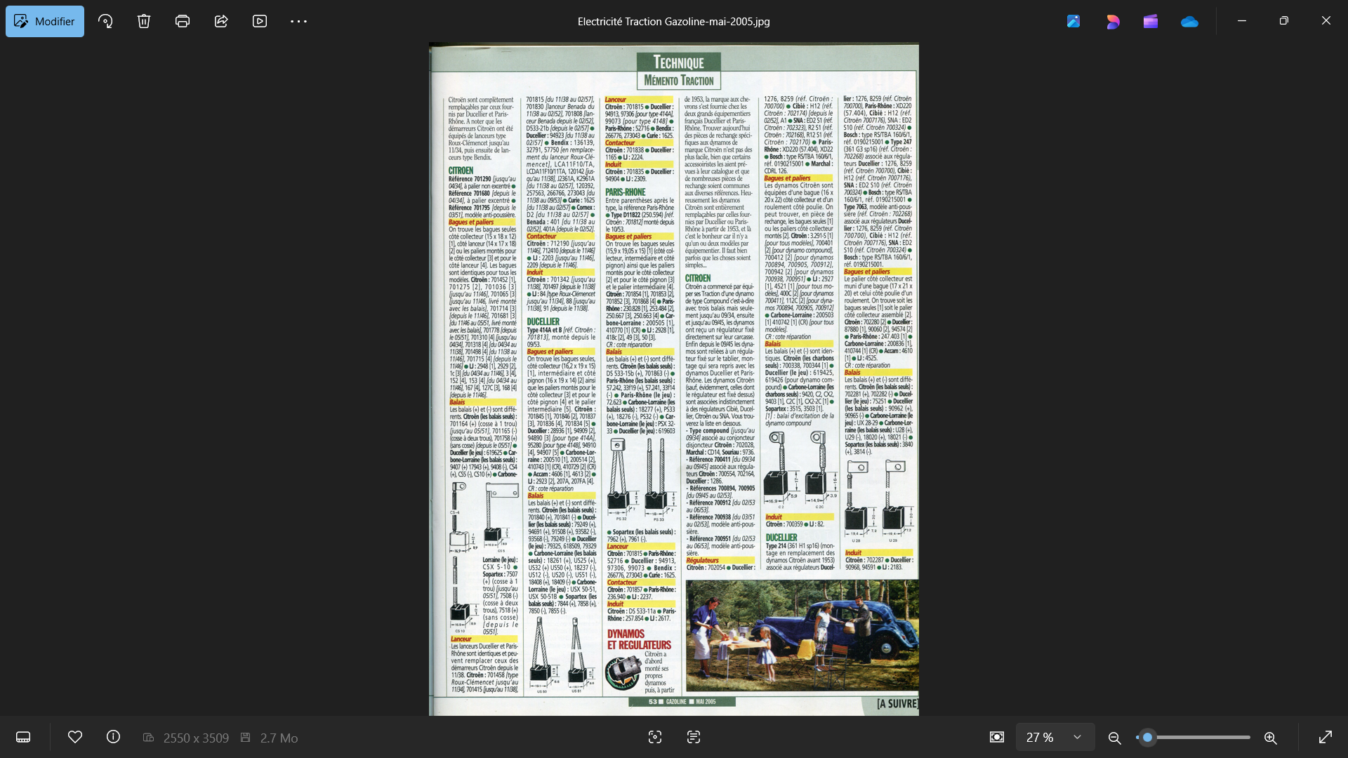

Un tableau paru dans Gazoline, si ça peut aider, malgré qu'il puisse y avoir quelques imprécisions.
Capture d’écran (1457).png [ 1.68 Mio | Vu 344 fois ]

Merci pour les réf. techniques Yves, mais pourquoi dit-on que tel moteur tourne à Droite et tel autre tourne à Gauche :?:

C'est très simple, Yann: Par convention on regarde le moteur avec le volant d'entraînement vers soi. Le moteur tourne "à droite" si le volant tourne dans le sens horaire et à l'inverse il tourne "à gauche".

Document très intéressant à lire.
Grace à tous vos messages vous avez répondu à mes interrogations, et d'informer ou de confirmer tous ceux qui se posaient certaines questions sur le sujet.
Merci encore pour votre participation
