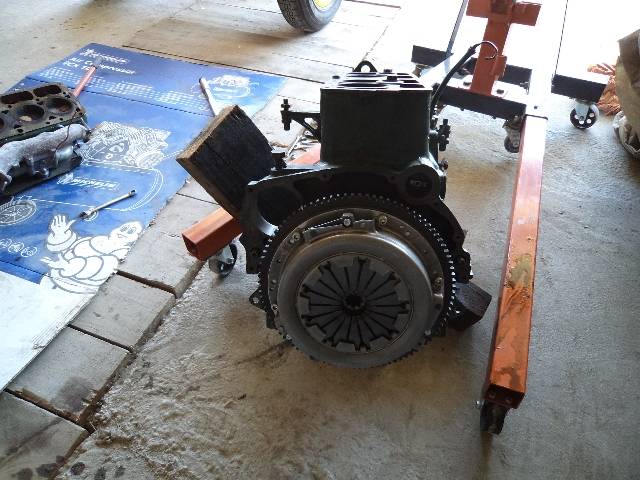

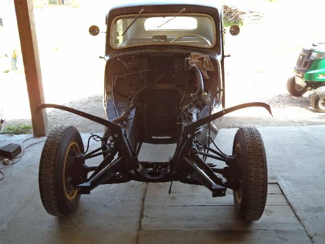

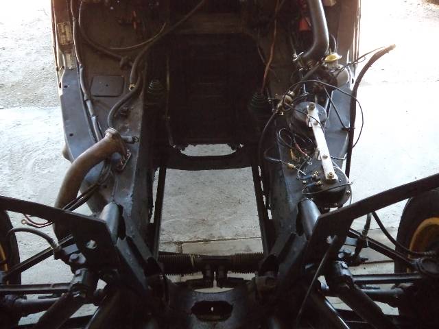

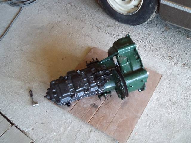

Dépose de la boite
Vidange du bloc

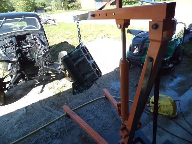

Maintenant je peux la sortir pour avoir de la place pour travailler 8)

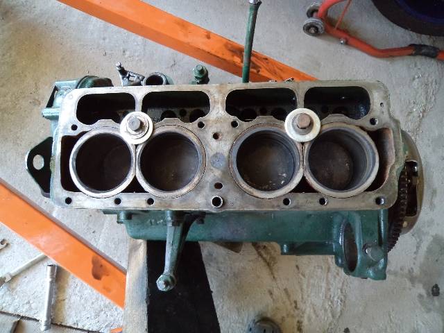

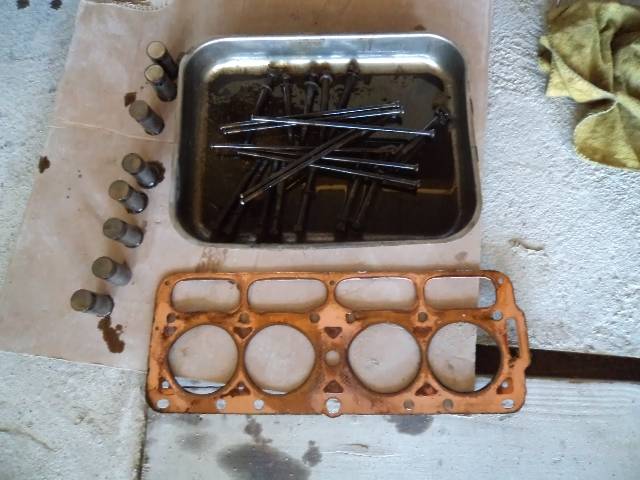

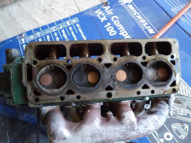

Je sépare la culasse et le joint de culasse qui est neuf…….c’est bon signe :shock:
Il n’y a pas de calamine donc il a été revu ou du moins cette partie
Les cylindres sont propres et il y a encore les traces du honoir de déglaçage

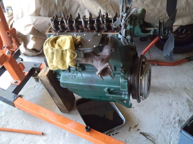

Blocage des cylindres pour éviter le décollement des chemises

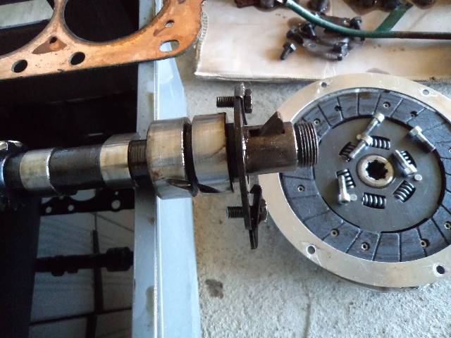

Il faut redéposer l’embrayage neuf ,il n’y avait pas longtemps pourtant et il n’a fait que 500 kms :oops:

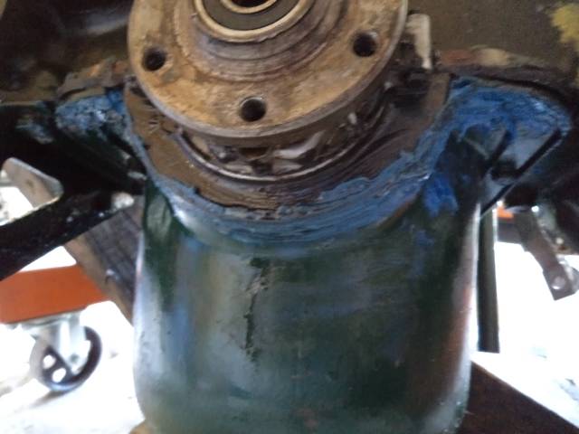

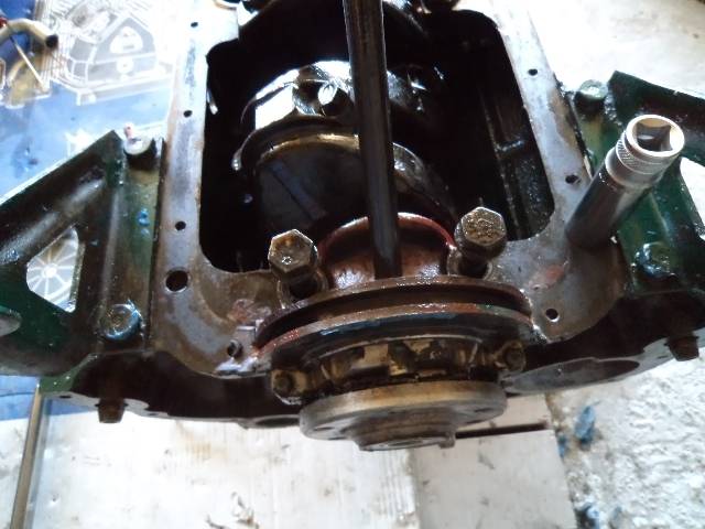

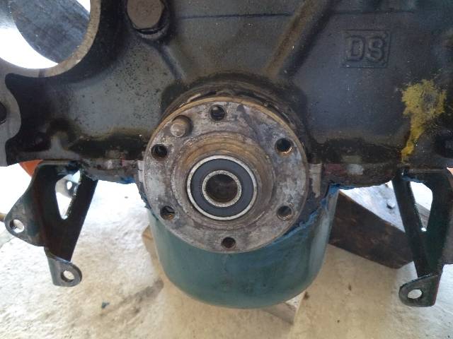

J’enlève le volant moteur et que vois-je? :roll:
Oui il devait déjà y avoir des fuites, je n’avais pas regardé si loin lors du remplacement du dit embrayage :oops:

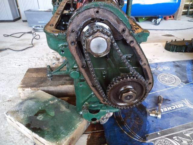

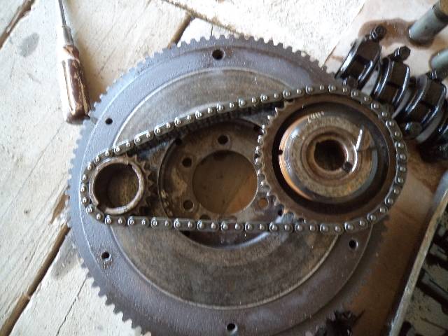

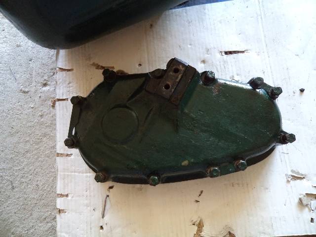

La distribution

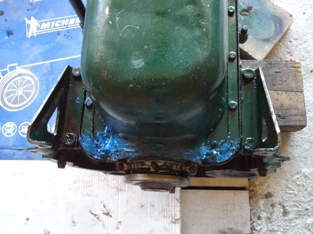

Le carter inférieur, il est encore bien propre
Par contre la distrib…. Il va falloir investir, il y a trop de flèche sur la chaine

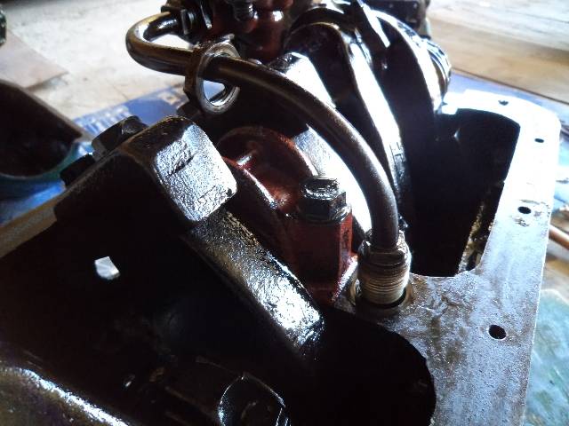

J’attaque le démontage de la pompe à huile avec son tube raccord

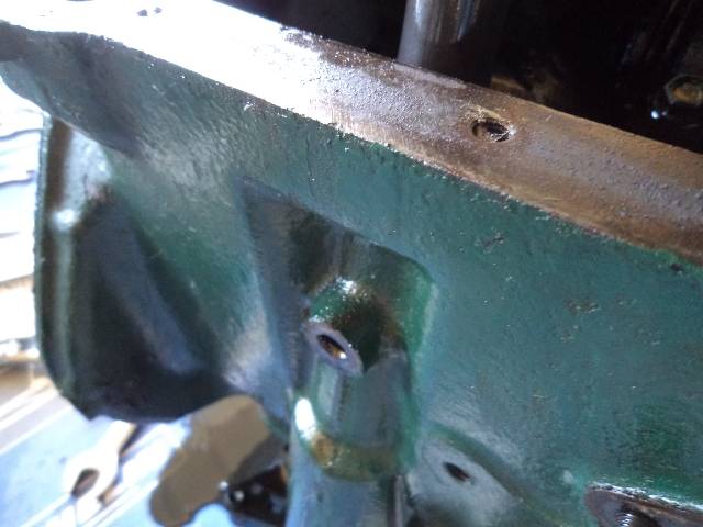

Et la vis sur le bloc
Il y a de l’huile ici :D

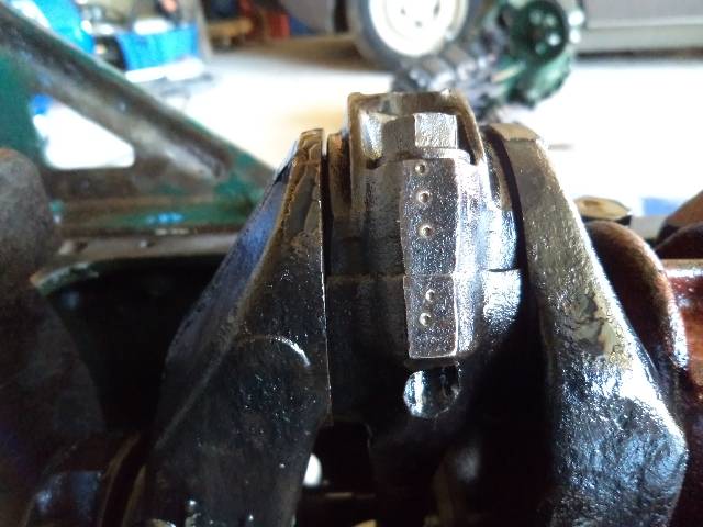

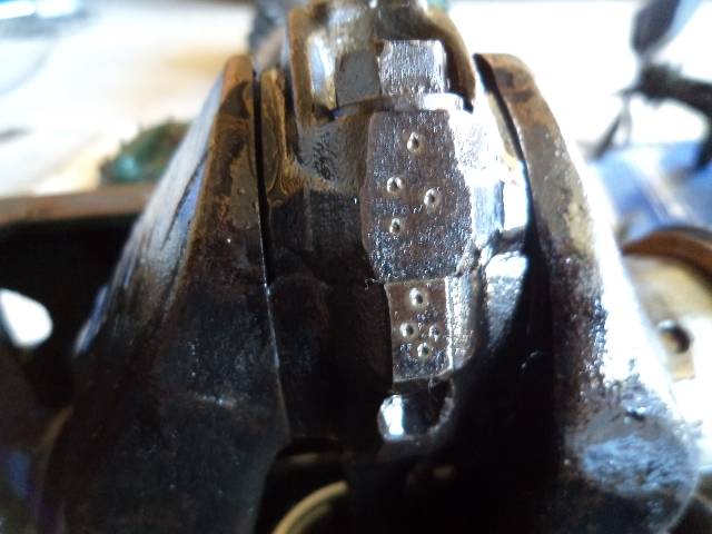

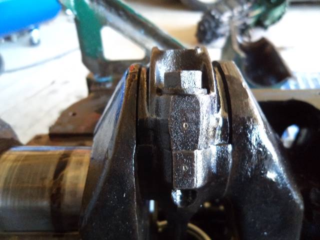

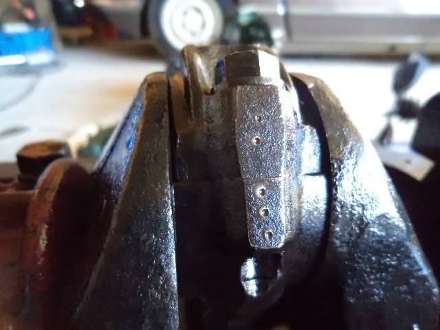

J’attaque le desserrage des bielles mais avant je regarde les repères et il y en a
Le 1° cylindre :D
Le 2° cylindre Houps il y a un bug :shock:
Le 3° cylindre :shock:
Et le 4° :D
Dommage d’avoir fait ces repères pour ne pas les respecter :cry:

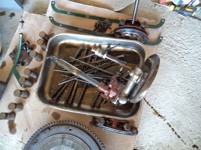

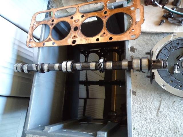

L’ AACames il est comme neuf :D

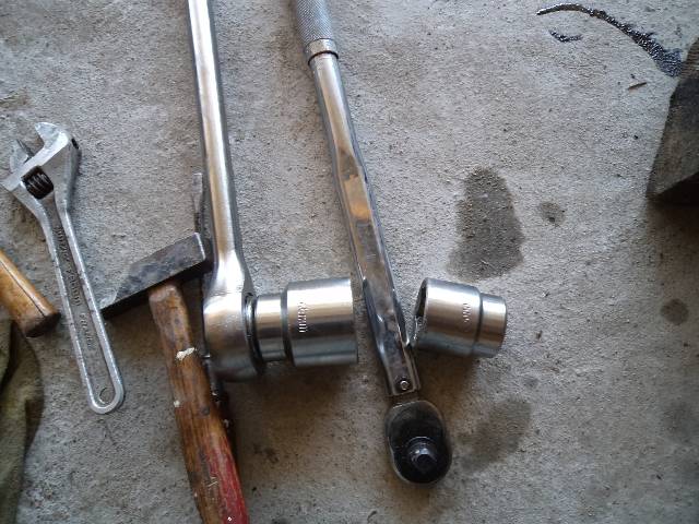

Il fallait l’artillerie lourde pour les écrous 46 et 38

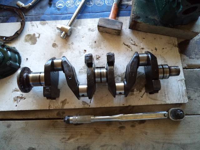

Dépose du vilo il est TBE c’est déjà ça :D

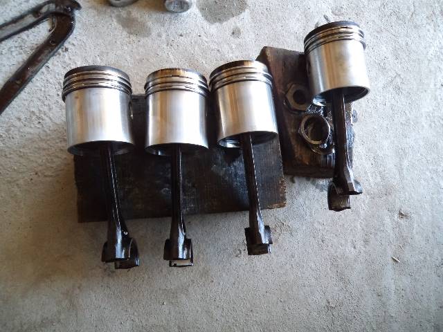

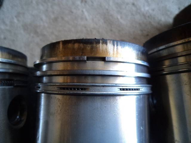

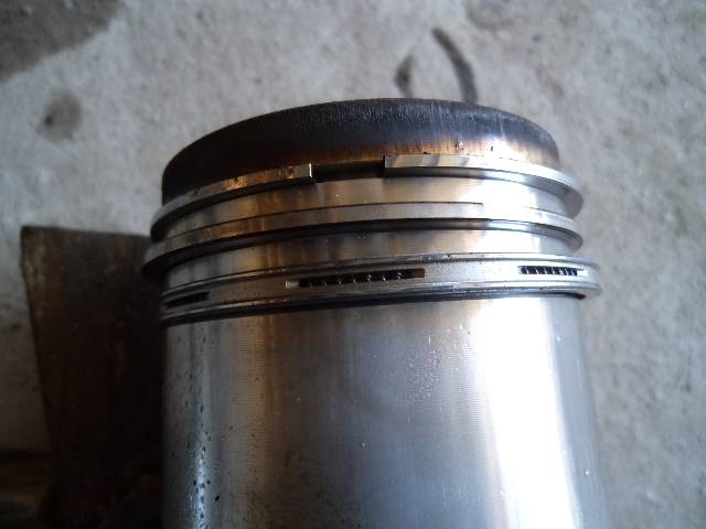

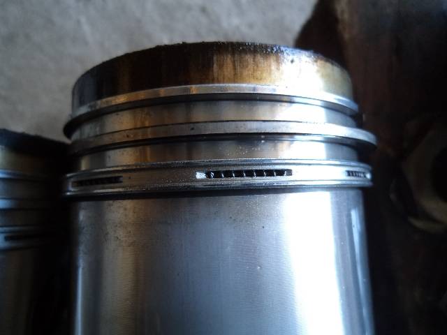

Les pistons , ils sont neufs comme les chemises par contre lors du tierçage des segments le jeu à la coupe était presque dans le même axe sur les 4, il ne devait pas savoir :(

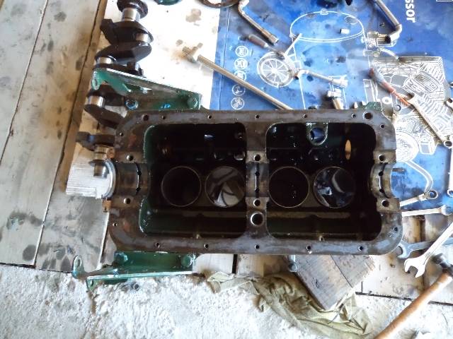

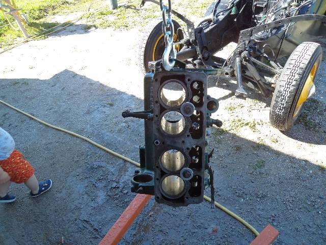

Le bloc est vide, il reste juste les chemise et il bon pour le KARCHER :D
Il est maintenant dégraissé 8)

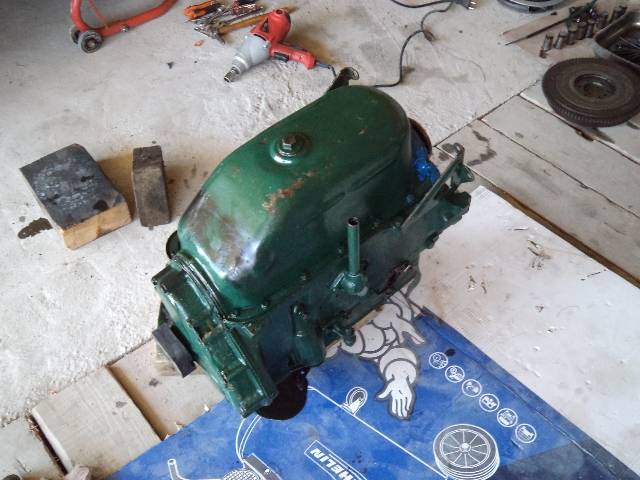

J’ai graissé ensuite les cylindres pour le stockage
Bilan….. dommage de n’avoir fait qu’une partie des travaux mais le bilan est positif ,il me reste à faire la commande de certaines pièces pour le remontage mais maintenant je sais ce qu’il y a dedans. :P
