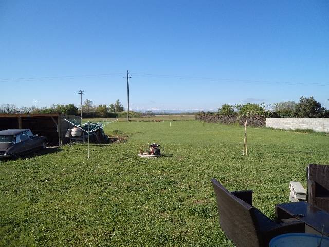

Sinon j'ai laissé la grue car la boite repose juste sur le berceau et en levant j'aurai de la place pour le remettre . Il est vrai que sinon sur la BL ça passe au mm :cry:
le facteur vient de passer et toujours rien , j'ai les boules :evil: demain sûrement :roll: Dommage car le soleil brille bien aujourd'hui j'aurais pu bosser dessus :roll:
Au fond les Pyrénées sympa pour déjeuner le matin :lol:
