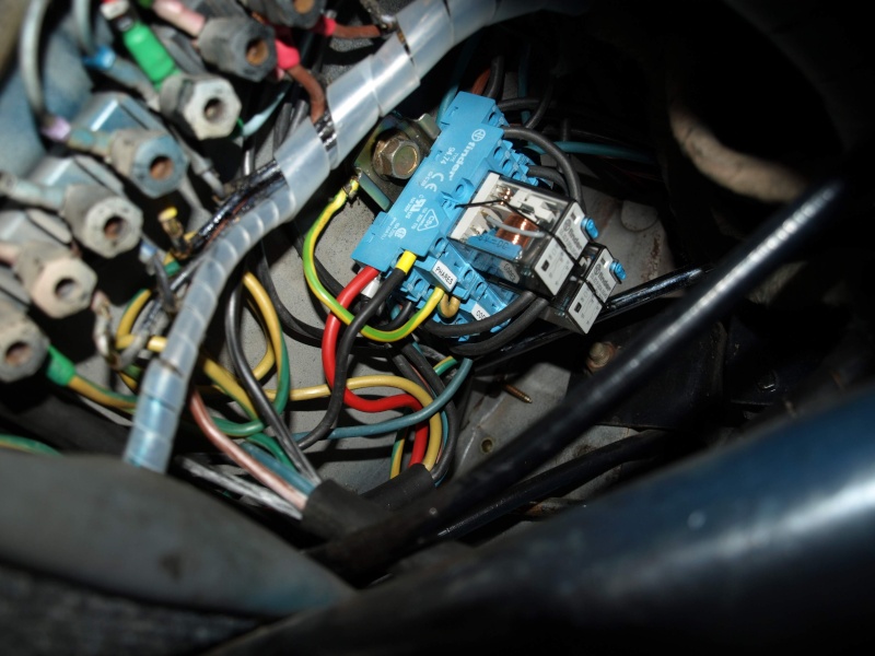

Sans vouloir prendre partie pour les 12V ou les 6V, voici ce que j'ai fait sur ma 11B de 1953:
J'ai remplacé la partie accessible du faisceau électrique par des fils de diamètre plus important (mini 2,5mm) en cuivre & j'ai ajouté des liaisons à la masse aux phares, clignos, stop & veilleuses & autres feux de parking.
Dans mes optiques, j'ai remplacé les ampoules de code européen (45/40W) par des H4 P43T blanc 6V 60/55W de marque Cargo, avec des adaptateurs pour que les ampoules tiennent dans les trous de l'optique: en effet, la coupelle de maintient des codes européens est beaucoup plus grande. Pour fabriquer l'adaptateur, il suffit de dessouder les coupelles des codes européens, de faire les découpes qui vont bien & de les souder (à l'étain) sur les ampoules des H4.
Ensuite, j'alimente les H4 directement par un fil venant de la batterie, via un relais industriel 6V 10A 2RT (2 circuits car une ampoule sur chacun) de marque Finder & de réf:553290060040, posé sur un support de relais Finder de la série 55 type 94.74. Comme ça, le commodo ne chauffe pas & d'après le calcul: 60W / 6V = 10A (P=UxI donc U =P/I), un relais en 10A devrait suffire. Ces relais ne craignent pas les vibrations ni l'humidité & fonctionnent très bien depuis que je les ai installés sur un "peigne" en U de tableau électrique, fixé derrière le tableau de bord, aux 2 boulons qui traversent la coque pour tenir le bocal de liquide de frein. Donc pas de trous à faire, totalement réversible & bien caché. C'est facile à démonter une fois que c'est en place: les relais se déboîtent comme les disjoncteurs sur le tableau électrique de la maison.
Le tout est connecté à des fusibles qui vont bien & eux aussi cachés mais bien accessibles sous le tableau de bord.
La dynamo étant un peu faible (120W), j'ai opté pour un alternateur 6V avec le régulateur qui va avec, achetés chez Franssen en Belgique ou CTA en Hollande & une bonne batterie 6V 900A 140aH disponible dans toutes les bonnes crèmeries.
Il n’y a que l’alternateur qui choque lorsqu’on ouvre le capot.

J'ai oublié la photo des relais sous le tableau de bord.
Yann 30
 Sujet du message: Re: passage 12v besoin de vos expériences
MessagePosté: Lun 30 Juin, 2008- 17:15
Messages: 481
Re-re...
La photo (si ça marche ce coup-ci) est sur:
http://i42.servimg.com/u/f42/12/62/20/48/relais10.jpg
Est-elle encore trop grosse ?
Yann 30

MessagePosté: Lun 30 Juin, 2008- 17:29
Bonjour Yann, cette fois c'est la bonne :)
Parallèlement à tout ce qui est déjà écrit, j'ai constaté que l'argument de chauffe du comodo était récurant. Personnellement je ne l'ai jamais constaté, mais je ne roule pas très longtemps de nuit donc je ne peux tirer aucune conclusion. Par contre si cet élément chauffe c'est que la liaison entre les plots est mauvaise d'où résistance de contact qui entraine par la fameuse formule P=RxI² une puissance perdue par échauffement. Quelqu'un a t-il déjà démonté un de ces comodo (sont-ils même démontables) et constaté un encrassement des contacts ?
MessagePosté: Lun 30 Juin, 2008- 18:45
Messages: 481
Bonjour Olivier,
Mon comodo est un comodo de 2CV et il est démontable.
Les contacts s'usent au niveau des billes, mais je te rassure, ça ne chauffe pas au point de brûler la main. Simplement, les lampes éclairent moins bien lorsqu'elles sont allumées avec un vieux comodo que lorsqu'elles le sont avec un comodo en bon état ou directement par un gros fil qui vient de la batterie.
