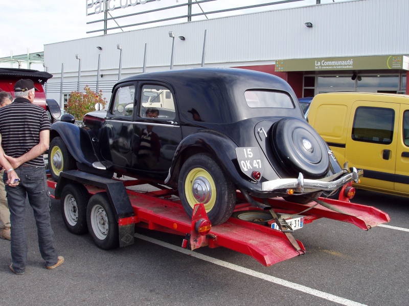

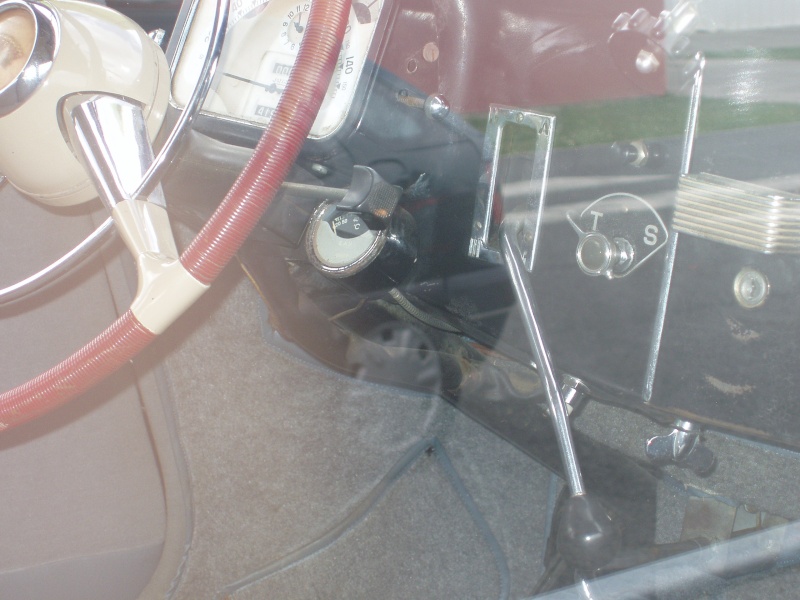

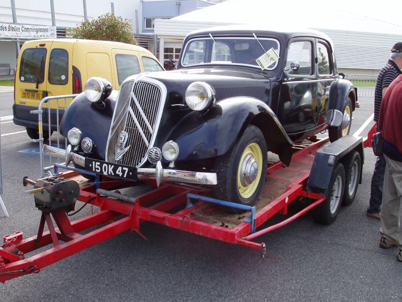

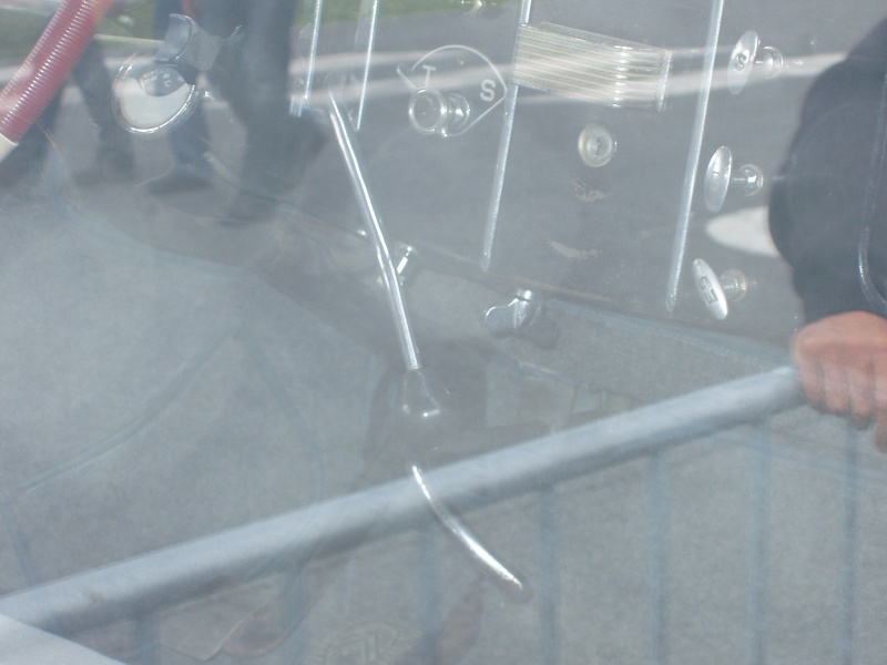

Sur cette quinze, en vente hier à Saint-Gaudens,
Il y avait ça (on voit la manette d'avance en entier en cliquant sur l'image) :

Ah, cette 15/6 devient la "garniture" de toutes les bourses de la région.
Vue à Auterive, Pamiers, Seysses, St Gaudens, etc...
Si ça continue, elle fera plus de kilomètres sur remorque que sur ses roues :lol:
