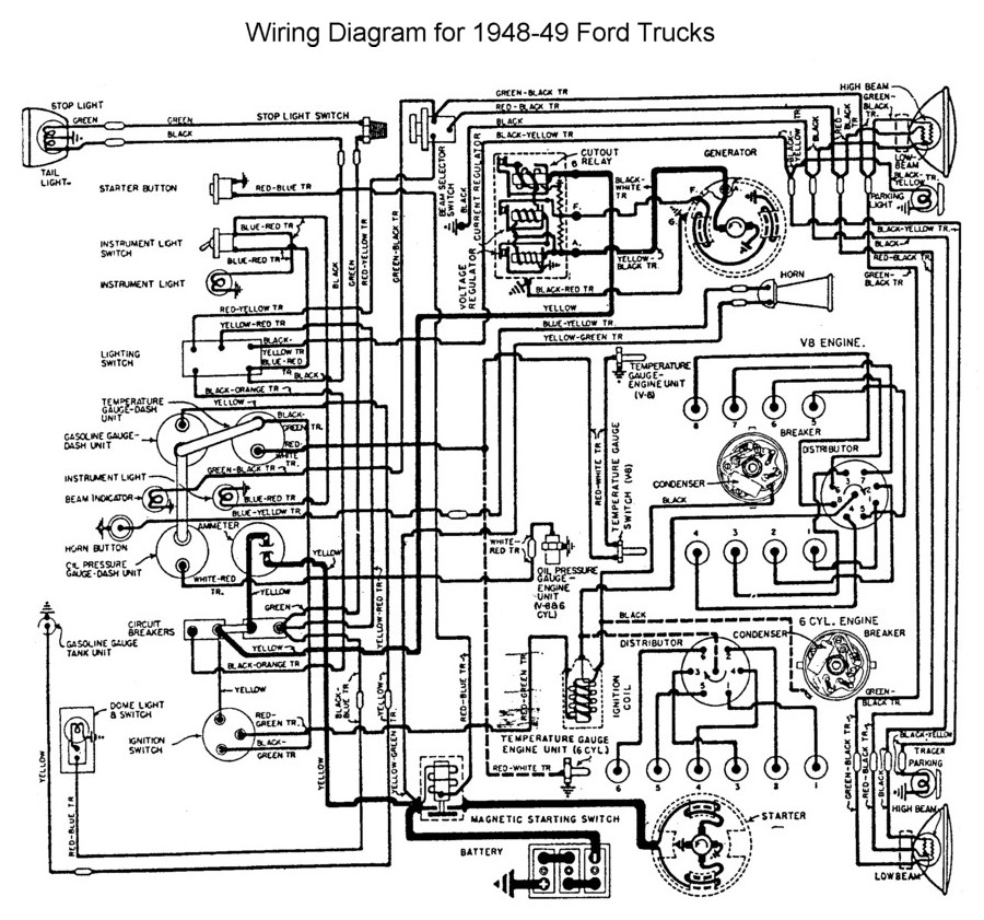

R.jpeg [ 223.3 Kio | Vu 6341 fois ]
BON COURAGE !!!!
https://vintageautogarage.com/content/r ... rd-Car.jpg

Super ! merci pour ce plan sur lequel on voit bien un fil jaune qui "traverse" l'ampèremètre. Par contre, comme il n'y a pas de borne de connexion, je ne sais pas comment le tester !
Mon idée serait de prendre un ampèremètre classic et de "l'habiller" pour le mettre dans le tableau de bord ; reste à savoir comment le brancher. Si j'ai bien compris ce que j'ai lu, il faut sur une borne un gros fil qui vient de l'alternateur ou de la batterie (je ne sais pas lequel des 2) et sur l'autre borne on branche les consommateurs (allumage, phares, essuie glace....).
Merci de rectifier si besoin !
Olivier.
 Sujet du message: Re: Electricité
MessagePosté: Sam 06 Sep, 2025- 23:29
Pour la jauge d'ampérage, un fil part de l'extrémité « Batt » du disjoncteur 15 A, traverse la boucle d'induction à l'arrière de la jauge et arrive à la borne « Batt » du solénoïde de démarreur. C'est très clair sur le plan de câblage tu ne peux pas te tromper.

Le disjoncteur correspond à ce que tu as publié sur ta dernière photo ou on y voit le fil jaune connecté.
Dynamo ou alternateur ça n´à pas d´importance.
Comme mentionné sur le plan " AMMETER" il s´agit bien d´un amperemetre.

La flèche bleue indique le fil rouge qui va au + contact.
Quand au fil venant de l´alternateur il me semble avoir répondu et il va se brancher après les consommateurs.
Reste à identifier sur ton amperemetre l´entrée +.
D´ailleurs sur le plan du schéma électrique que je t´ai envoyé tu remarqueras que ce fil qui part de l´alternateur correspond exactement au fil jaune qui rejoint la dynamo en passant par le régulateur.
