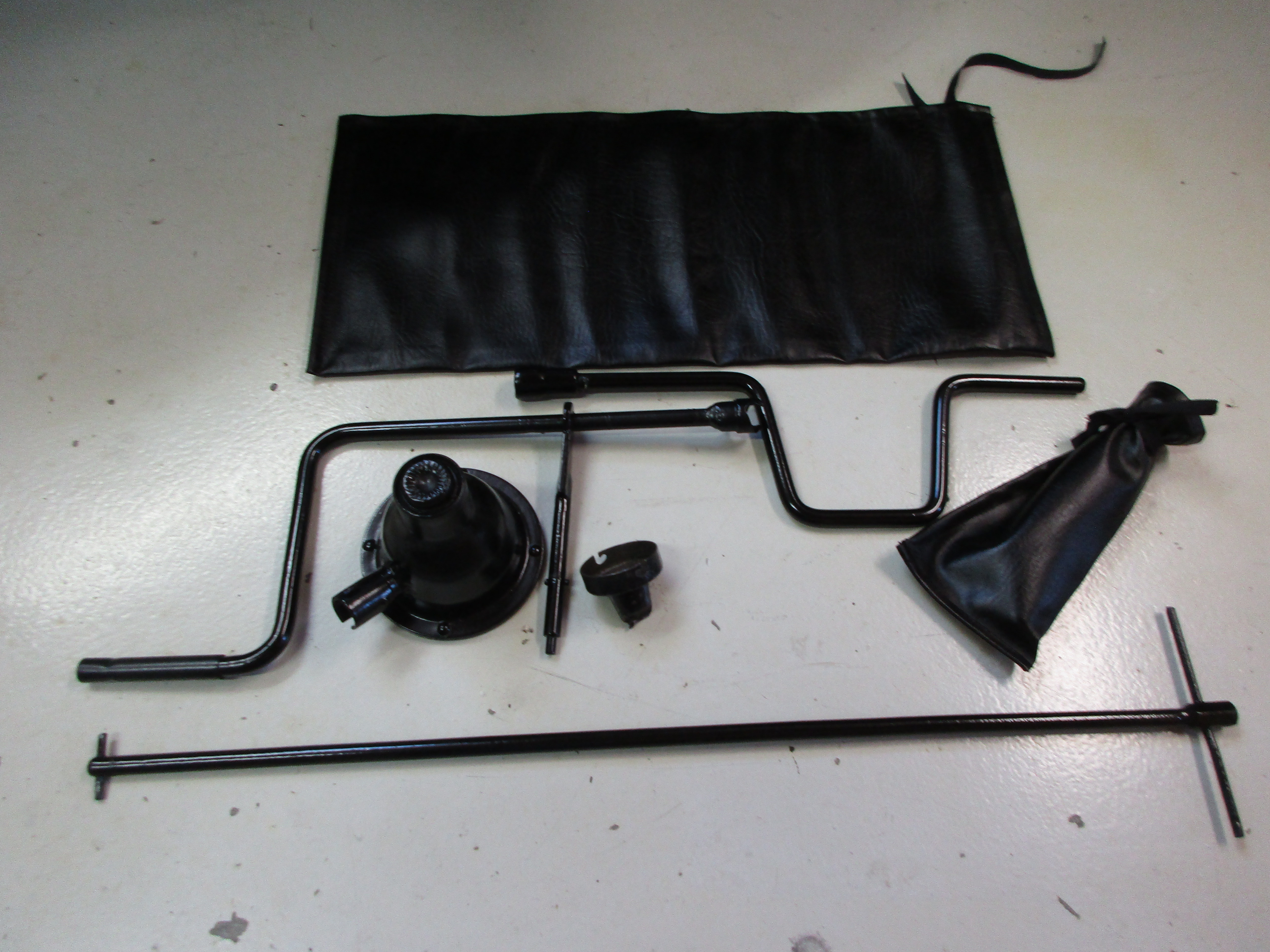

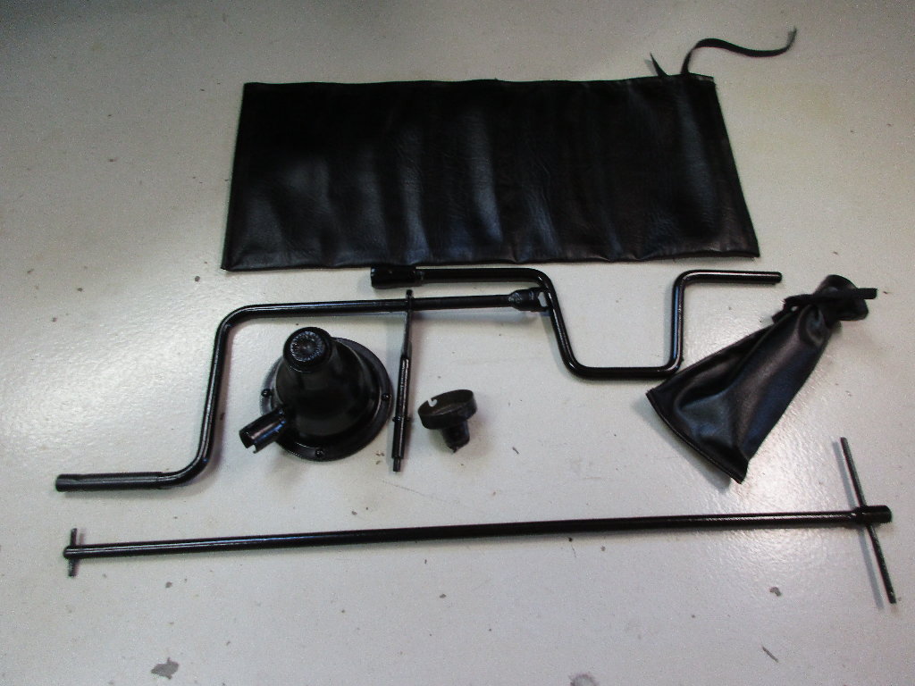

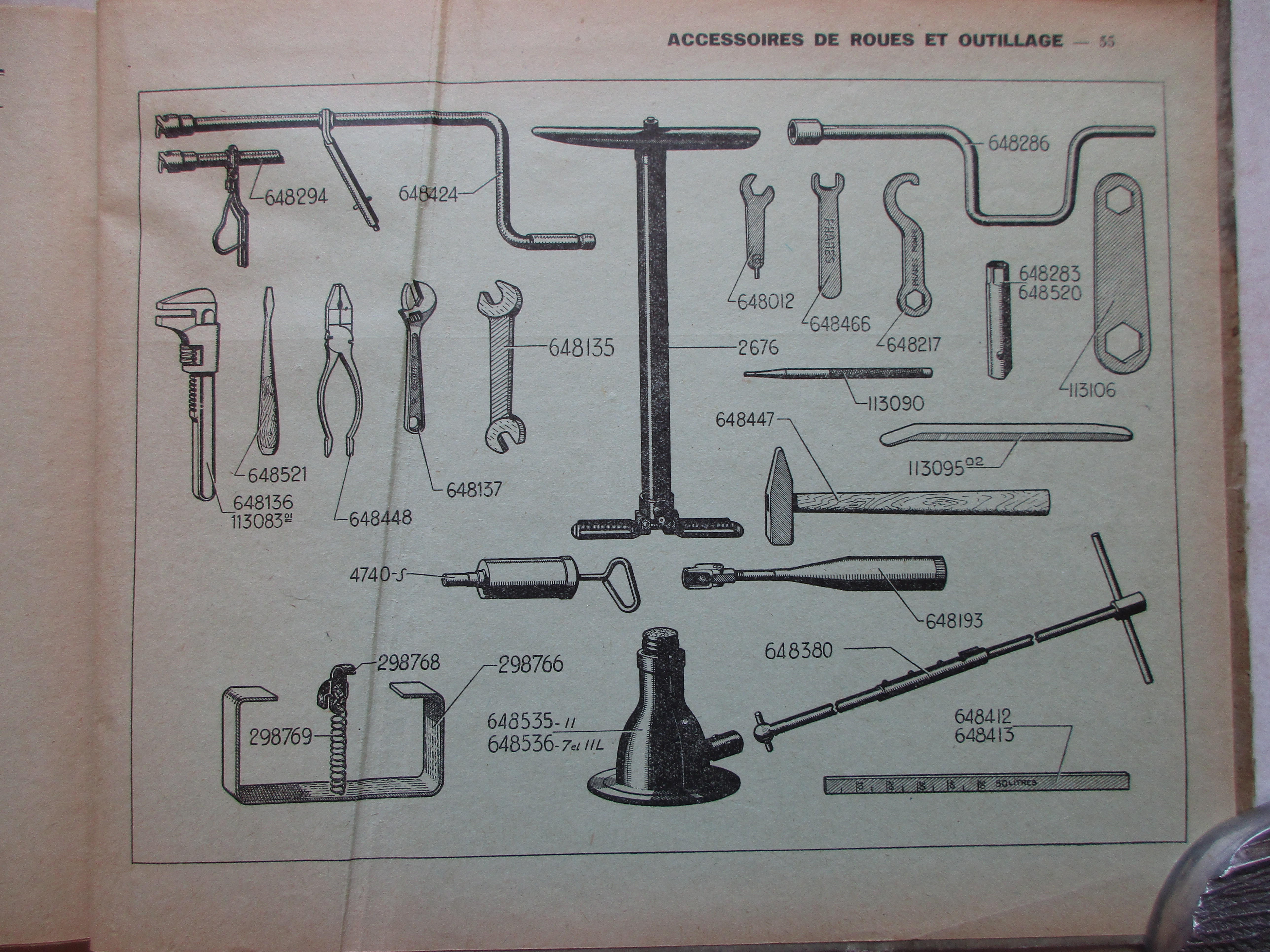

Tu verras c'est un outil magique, qui m'a déjà servi plus d'une fois il sert à dégommer le moteur en hiver, à régler l'allumage, à régler le jeu des soupapes et accessoirement à démarrer la voiture, cela tombe bien cet outil s'appelle la manivelle de démarrage, ou de mise en marche.

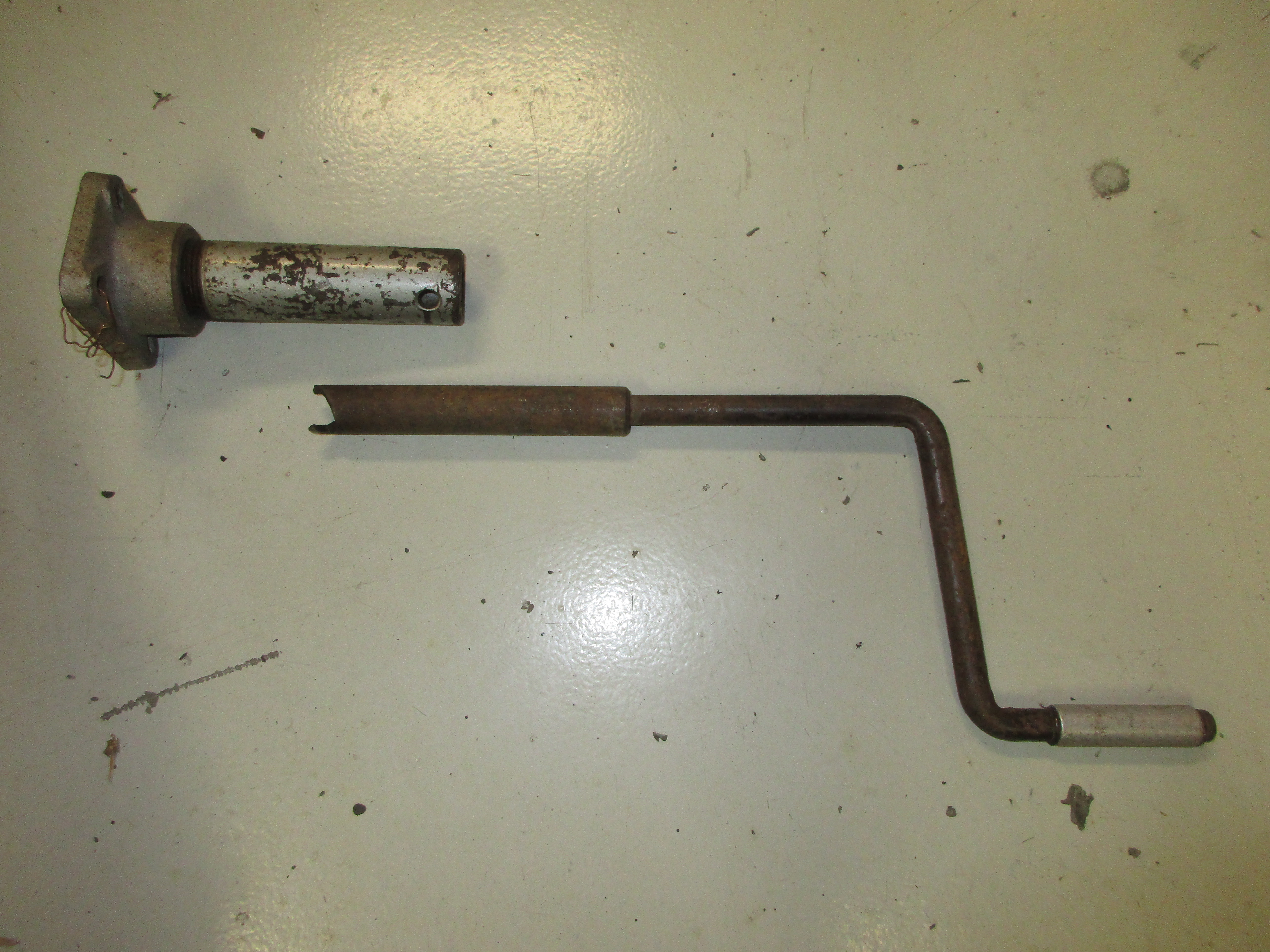

Il en existe même différentes versions accessoires avec un support fixé en bout de la boîte de vitesses, voir la troisième photo.

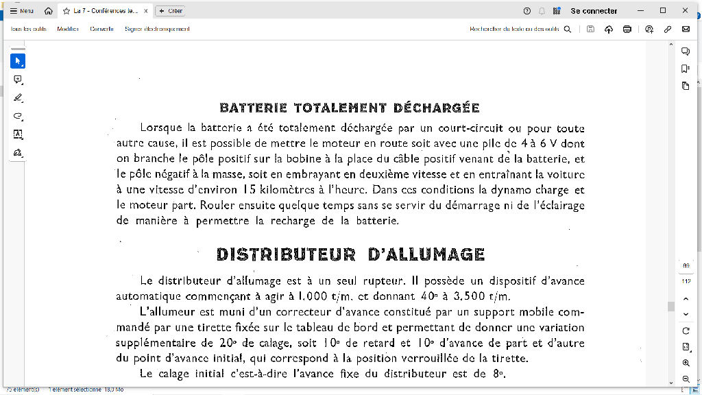

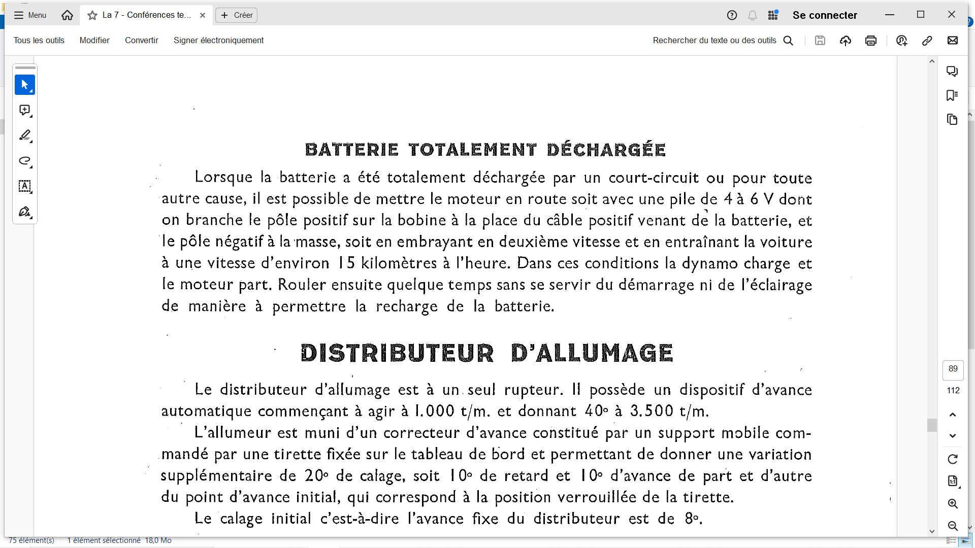

Sans aller jusqu'à la préhistoire, déjà connaître l'histoire c'est un minimum, voire un préambule.
C'est fou ce que l'on peut trouver dans les livres d'histoire, voir cet extrait des conférences technique d'Avril 34 présentant la technologie de la nouvelle 7 aux agents du réseau.
Il faut bien transmettre les bases aux nouveaux Tractionistes qui découvrent le fonctionnement d'un véhicule ancien.
Le weekend précédent une des T.A. du Club en sortie lointaine avait un problème de contacteur de démarreur.
La manivelle de démarrage fut d'un certain secours dans un premier temps le chauffeur étant tout seul, un booster n'aurait servi à rien.
A la fin on a utilisé une variante, la poussette décrite dans les conférences techniques.
Les bases vous dis-je, rien que les bases.
