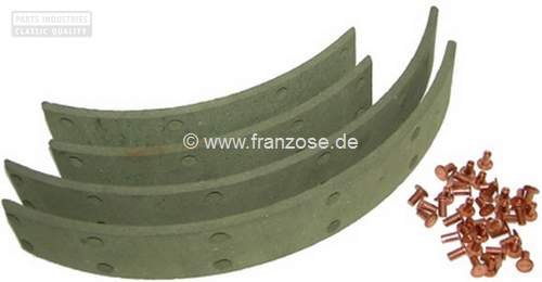

Encore un truc que je pige pas.
Mes quatre garnitures sont toutes pareilles. Sur ce kit, deux longues et deux courtes.
Y a-t-il eu un changement sur les modèles 11D ?
garnitures_5.jpg [ 17.24 Kio | Vu 13086 fois ]

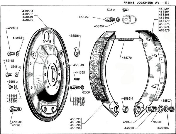

Sur le dico, aucun doute, elles sont bien de longueurs différentes... que faire ? C'est acceptable ou non ?
garnitures_6.jpg [ 75.98 Kio | Vu 12892 fois ]

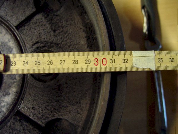

L'usure des garnitures est à peu près pareille :
Dsc03708_6.jpg [ 53.85 Kio | Vu 12805 fois ]
Le tambour est également dans les cotes, en-dessous de 30,5 :
Dsc03709_6.jpg [ 51.7 Kio | Vu 12834 fois ]

Bonsoir Pierre; sur les tambour AR (7C 1935) les garnitures sont aussi de longueur différentes, de mémoire il me semble plus petites sur l avant du tambour et donc : plus longues sur l 'AR du tambour
MessagePosté: Dim 27 Mai, 2012- 20:05
NB; Philippe Chauvet doit pouvoir te renseigner pour les Avant pour les Traction s de 1938 à 1957; il en a refait souvent
MessagePosté: Dim 27 Mai, 2012- 20:14
Merci Marc.
Je viens de lire à la page 182, OP 144, paragraphe 24 que...:
Citation:
" le segment à garniture complète se monte à l'AV "
Je ne sais pas si c'est aussi valable pour les garnitures arrières.
MessagePosté: Dim 27 Mai, 2012- 20:55
Ok Pierre, en tout cas celà confirme des garnitures de taille différente dans un meme tambour

Merci Moux...

Je remonte ce sujet de Jean-louis...
Cette fois je n'y comprend plus rien. Sur la mienne elles étaient identiques... juste ou pas ?
jean-louis gargot a écrit:
C'est tout à fais juste de monter les garnitures comme elle sont représentées.
La photo montre les mâchoires (partie métallique) du cote droit. Cette patte, rivetée (flèche sur la photo) est utile , surtout lorsque les garnitures arrivent en fin de vie. La came de réglage vient prendre appuis sur cette patte. En deuxième elle empêche que la garniture se soit pas rivetée au mauvais endroit. Le rivetage est important, commencer par le milieu en allant vers l’extérieur pour éviter les « plis »
Pour ceux qui optent pour le collage, les professionnels colle à la place des anciennes garnitures.
Pour mémoire, les mâchoires primaires (les plus longues) vers l'AV , les mâchoires secondaires (les plus courtes) vers l'AR. Ce cas n'est pas vrais pour les modèles de Traction ayant des cylindres de roues de diamètres différents pour la primaire et la secondaire. Dans ce cas les garnitures ont la même longueur.
Sur une Traction notamment pour celle ci, les mâchoires primaires sont identiques à D & à G, les mâchoires secondaires, il y a la D & la G.
Ne pas oublier de bien les centrer pour une efficacité maxi.
Bon remontage.
J-Louis.
Que veut-dire primaire et secondaire ? Avant et (ou) arrière de la voiture, ou mâchoire avant et mâchoire arrière du même tambour ?

Bonjour Pierre,
Pour résumer et faire simple: le segment de freins ou la garniture "Primaire" (aussi apelé "segment comprimé"), est celle qui se situe vers l'AV du véhicule et la "secondaire" (aussi apelé "segment tendu") est celle qui se situe vers l'AR du véhicule.
Ce qui se produit dans le sens marche AV .
La garniture Pimaire, par auto-amplification est tiré vers la face de contact du tambour, là la garniture se trouve "comprimée".
La garniture Secondaire, l'auto-amplification est nule et tant à repoussé la garniture de la face de contact du tambour, la garniture se trouve "tendue".
Bien sûr, en Marche AR ces phénomènes se trouve inversés, mais avouez que c'est peu de temps.
Actuellement, sur les véhicules récent, nous trouvons des garnitures de longueurs identiques, c'est normale car dans les cylindres de roues, y sont incorporé des limitteurs de pressions qui compensent entre la primaire et la secondaire. De même il n'y a pas de points fixes (segments flottants).
En régle général, sur les Traction, la primaire est plus longue que la secondaire.
Sauf sur certains montages (avant 1937) ou il y a eu des cylindres de roues avec 2 diametres de coupelles, et seulement dans ces cas là, les garnitures avaient des longueurs identiques.
Le jeu de garnitures présenté quelques lignes avant (avec photo) sont de bonnes dimesions. Par compte pour en avoir utilisées, je trouvent qu'elle sont bruyantes lorque le temps est humide.
Celle fournies à Nogent sont de qualité plus tendre que celle décrites précédament.
Il est recommandé de mettre l'ensemble, AV et AR de même qualité pour un freinage équilibré mais indispensable sur le même essieux, (D et G).
Je pense que vous avez tous compris même si c'est un peu technique.
Bon remontage.
Jean-Louis.

Cette fois çà y est, j'ai compris.
Merci Jean-louis.
J'ai découvert cet après-midi une autre anomalie. Les mâchoires côté droite sont conformes et comportent chacune la petite tôle rivée qui sert d'appui aux excentriques de réglage.
Sur celles du côté gauche, elle n'y sont pas. Elles sont différentes.
Il faut maintenant que je trouve deux autres mâchoires identiques à celles de droite comportant cette tôle d'appui... :roll:
Pfff...
MessagePosté: Lun 28 Mai, 2012- 19:19
Pierre,
Cette petite tôle, (uniquement sur les segments secondaires), à comme principale utilité d'obturer queques trous de rivetage, ce qui évite de mal positioner la garniture (la plus courte), sur le segment .
Si elle manque, le réglage n'est pas compromis.
Ce sera comme tu le sens.
A+
J-L.
MessagePosté: Lun 28 Mai, 2012- 19:26
Donc, si j'ai bien pigé... j’ai une paire de chaque mais mal assemblées.
En déplaçant la primaire droite (avec) et en la montant en secondaire à gauche, je suis bon ?
Tu m'enlèves une épine du pied, jean-Louis... Encore merci !
