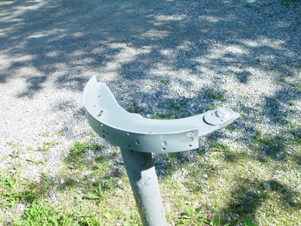

TRAC35 - P Meuris a écrit:
Hi Eric
Ici tu verras mieux l'ensemble
bonjour Trac35 - P Meuris
:D Merci, effectivement là je comprends tout
Y a pas à dire Pierre51-56 i sait pas mettre les photos sur le forum :roll:

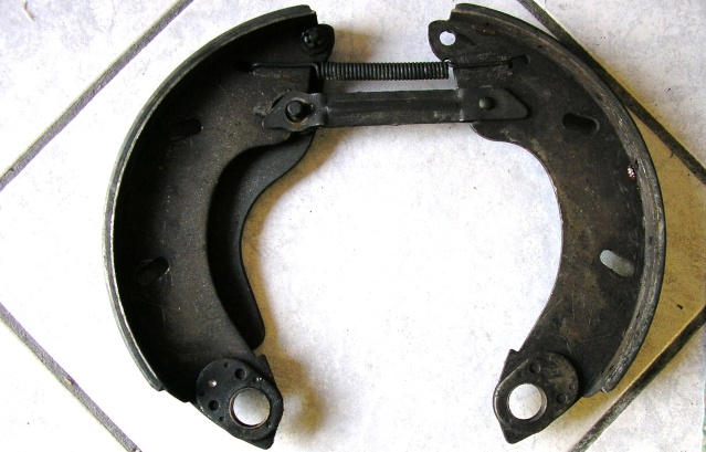

MessagePosté: Dim 03 Juin, 2012- 15:34
Non, cx25d.... T'as rien compris du tout.... :roll:
"Pasque" çà c'est des segments de freins arrières....
Sur MA belle image ce sont des autres. :mrgreen:

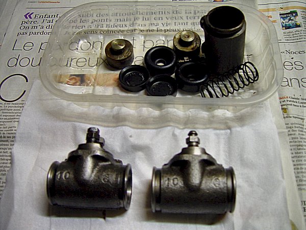

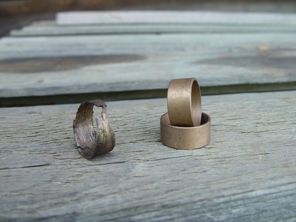

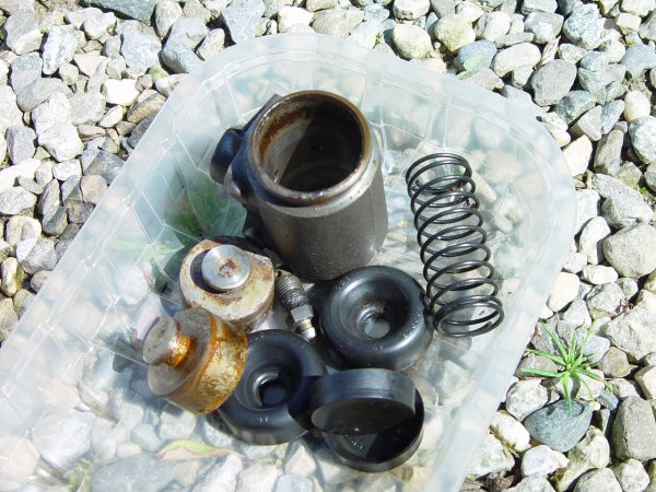

L'état de ces douilles, n'est qu'une partie des surprises qui se succèdent.
Dsc03722_6.jpg [ 44.43 Kio | Vu 12703 fois ]
Celui du cylindre droite n'est pas trop réjouissant non-plus... passablement marqué, mais aucune corrosion interne, par contre.
Dsc03725_6.jpg [ 81.94 Kio | Vu 12715 fois ]

Pierre tu vois pourquoi je ne me pose plus de questions et refais tout de A à Z :D
MessagePosté: Mar 05 Juin, 2012- 19:34
C'est vrai qu'on ne s'attend pas forcément à tout çà, mais le bon côté, c'est qu'après on roulera plus en confiance.
De toutes façons, pour les cylindres, il me reste quelques "chevronnés" en meilleur état, des coupelles et cache-poussières neufs.

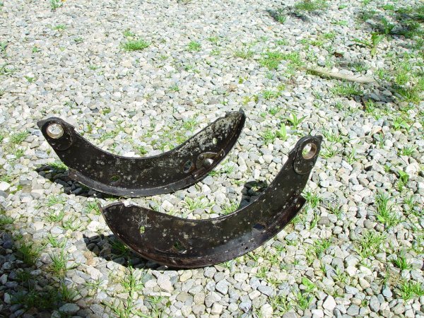

Dsc03726_6.jpg [ 68.22 Kio | Vu 12687 fois ]
En attendant, traitement des segments à l'acide phosphorique, puis fine protection de zinc à froid.
Çà retardera la rouille. :wink:
Dsc03721_6.jpg [ 125.29 Kio | Vu 12689 fois ]
Dsc03728_6.jpg [ 116.08 Kio | Vu 12715 fois ]
J'en suis à me demander si elle va rouler cette année encore... :?

J'ai dû reprendre aussi la douille excentrique de réglage côté droite qui s'était tulipée aux deux extrémités. Elle ne rentait plus dans la douille neuve.
Maintenant çà coulisse bien et sans jeu... que de détails... :roll:

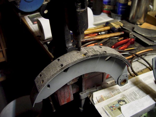

Aujourd'hui, rivetage des garnitures sur les segments de la roue droite.
Comme on me l'a préconisé je commence par le centre, en ayant pris la précaution d'insérer sans les sertir deux rivets aux extrémités, pour aligner correctement la garniture.
C'est pas trop difficile, mais il faut se faire la main pour le pas écraser la garniture.
Dsc03729_6.jpg [ 49.46 Kio | Vu 15873 fois ]
Dsc03731_6.jpg [ 50 Kio | Vu 12460 fois ]
Maintenant, il faudra encore les roder sur le tambour et les détalonner à la râpe.

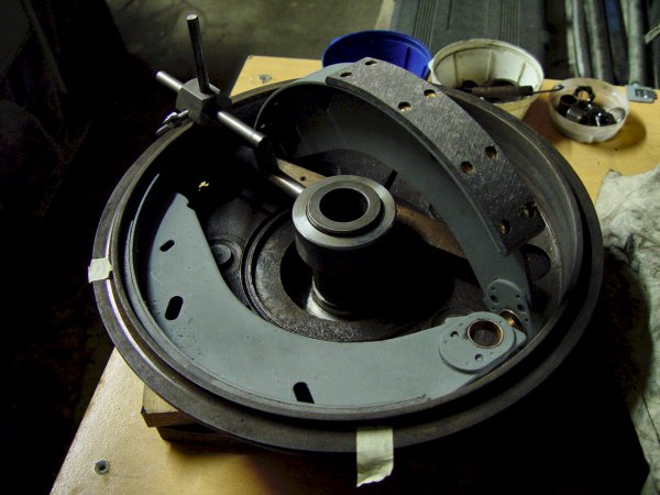

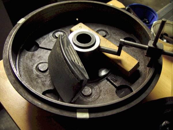

Préparation du tambour.
On ira pas jusqu'à enlever toutes les rayures, mais en insistant sur certaines parties, le touchau frotte maintenant sur plus de deux tiers de la circonférence.
Pour cela, papier 120 pour machine, monté sur carton assez rigide et sur une cale caoutchouc.
Dsc03733_6.jpg [ 57.54 Kio | Vu 12277 fois ]
