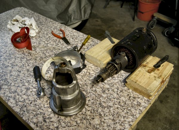

Je m'arrête, j'aurais pas dû... Impossible de redémarrer... çà tourne à nouveau dans le vide. A force de :twisted: je repars de justesse... retour à l'atelier.
En un quart d'heure, le démarreur est dehors, toujours en panne et bien chaud. Je vais enfin savoir.
_dsc0467_6.jpg [ 75.83 Kio | Vu 10699 fois ]
- Collecteur OK
- Charbons OK
- aucune saleté dans le bendix...
Je démonte le nez...
Le pignon et la gorge sont simplement trop secs et poussiéreux.
Le pignon coulisse mal. Un coup de nettoyage, WD40 et çà re-fonctionne.
1/4 d’heure plus tard, la voiture roule, et démarre sans problème...
J'ai pas fait ma virée, mais j'ai résolu deux problèmes... chouette dimanche... :roll:
- Collecteur OK
- Charbons OK

Oh mais... Je n'ai pas résisté à faire un troisième essai, démarreur remis en place... :wink:
...Elle commence à marcher du tonnerre cette bagnole, çà promet !
J'ai sacrifié mon dimanche, mais le résultat est là.
