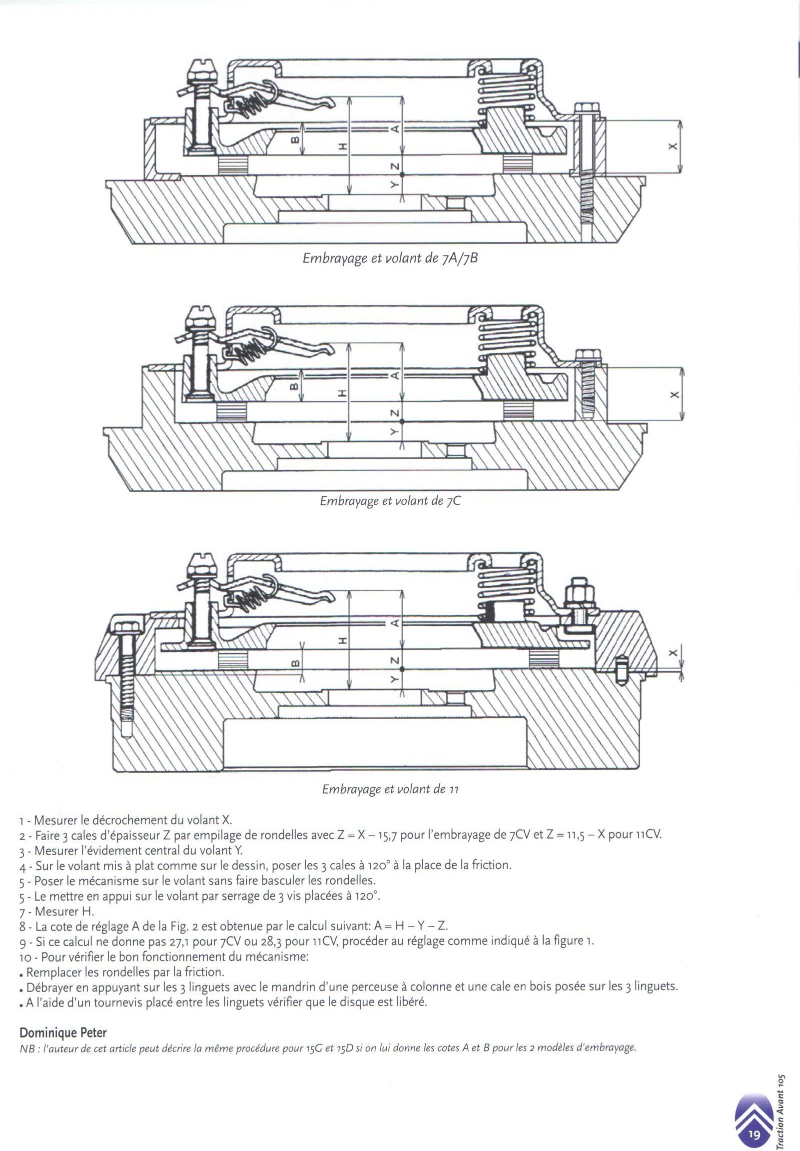

le disque d'origine fait 214 x 120 x 10.5 mm. Je ne visualise pas où vous avez mesuré les différentes cotes 58.8 et 59.8 mm. A priori, s'il fonctionne correctement, il n'y a pas lieu de modifier les réglages.
Le point de friction pédale haute peut aussi provenir d'un manque de garde à l'embrayage. Pour les embrayages à 6 ressorts, il est préconisé une garde de 30 mm à la pédale.
J'ai révisé un embrayage de 11CV 1938, quelques infos sont encore visibles ici : viewtopic.php?p=67083#p67083
A titre informatif, je vous met la méthode de réglage de Dominique Peter parue dans le journal de la TU. Le volant moteur non alourdi de 38 n'est pas représenté mais la réglage est le même.

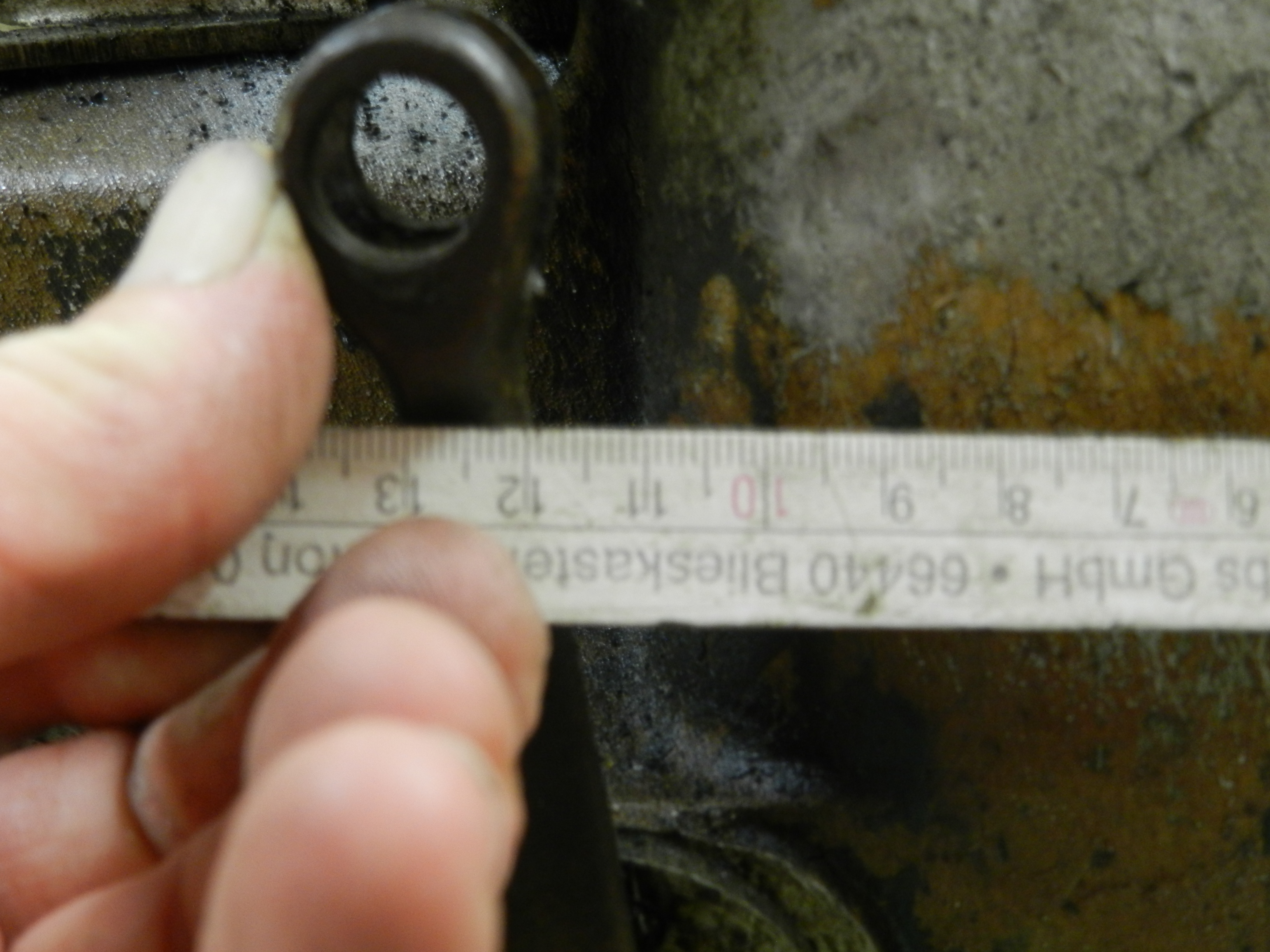

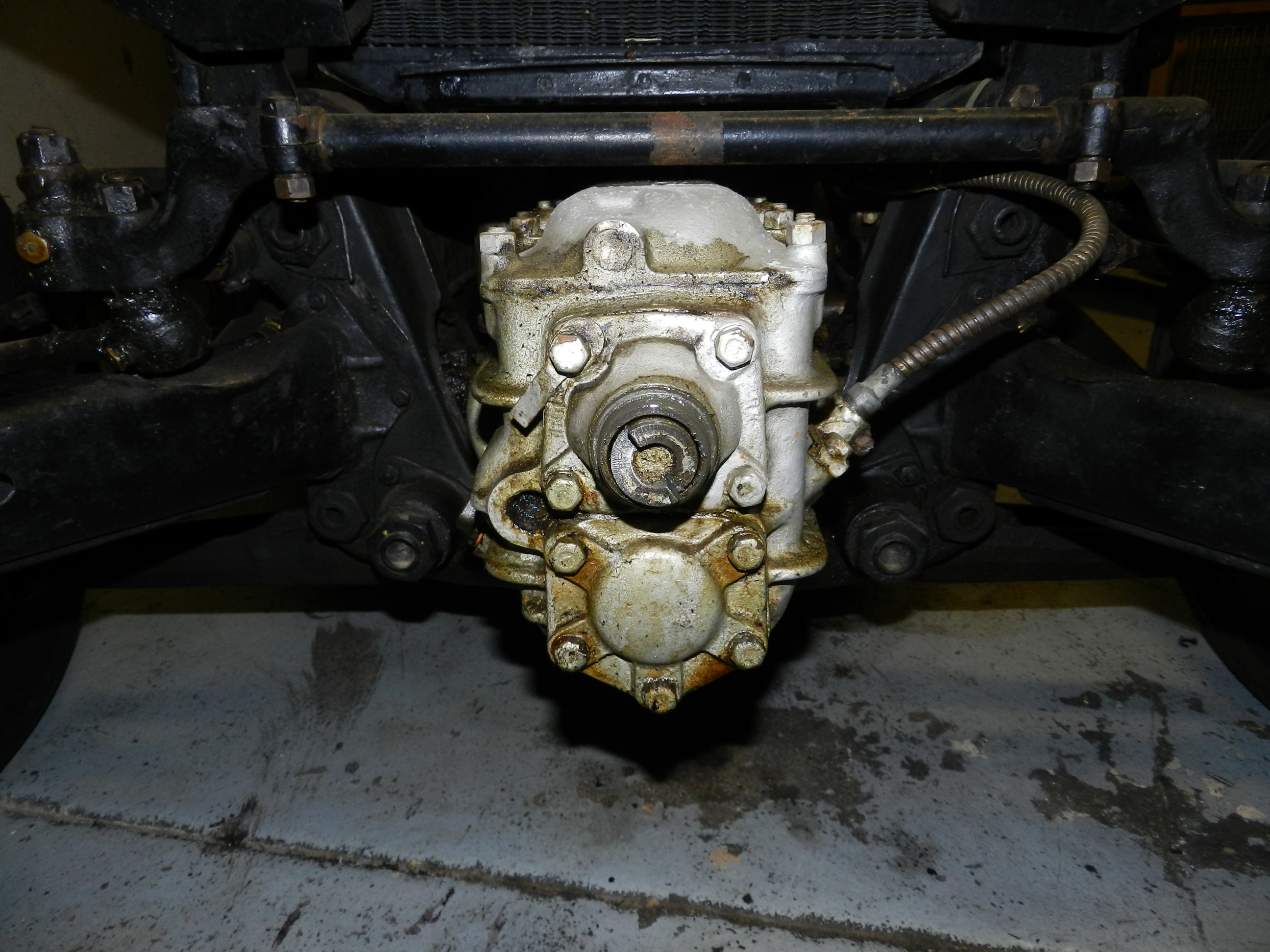

Sur ma 7c de 35,j'avais aussi la pédale d'embrayage haute. En plus, le levier sur la cloche d’embrayage (ou la cable d'embrayage vient ce fixer )venait en butée contre le berceau :?: (j'ai encore un boitier de direction,je ne sais pas si le berceau est identique avec crémaillère)
L'embrayage commençait à patiner. > Démontage de la boite pour un remplacement du disque.Le nouveau disque est 1mm plus épais que l'ancien.Je pense que mon problème ne vient pas de là .Je prends la méthode de Dominique Peter comme l'indique Marco,avec la doc je constate que j'ai un volant moteur d'une 7AouB. J utilise la méthode de Dominique pour contrôler le réglage des linguets
Le calcul de" A" me donne 27mm.Mon problème ne vient pas de là non plu
Pour en être sûr ,je remonte la boite sur le moteur avec un disque neuf.Résultat : mon levier sur la cloche d’embrayage est toujours à la même place :evil:Photo2 Bizarre Bizarre
Voiture de 35 ,boite de 35,volant d'une 7 A ou 7 B,moteur de 46,d après le catalogue pièce ,un seul modèle de butée :?:
Redémontage de l'ensemble, :idea: je fais travailler mes 3 neurones :lol:
Je décide de rectifier de 1mm l'entretoise entre le volant et le mécanisme d'embrayage Photo1.Ma cote "A" passe de 27mm à 28mm.
Je modifie encore plus le réglage des linguets en passant à 29mm la cote "A".
Remontage du mécanisme,de la boite,du moteur.
Le levier est à 20mm du berceau,réglage de la garde d'embrayage à nouveau possible,les vitesses passent bien,l'embrayage est très souple,ne broute pas du tout(déjà effectué 4000km depuis)
Par contre je ne sais pas d’où vient mon problème au départ....

Tu as aussi cette vis qui permet d'avoir de amplitude sur le levier de fourchette pour peaufiner les réglages :wink:

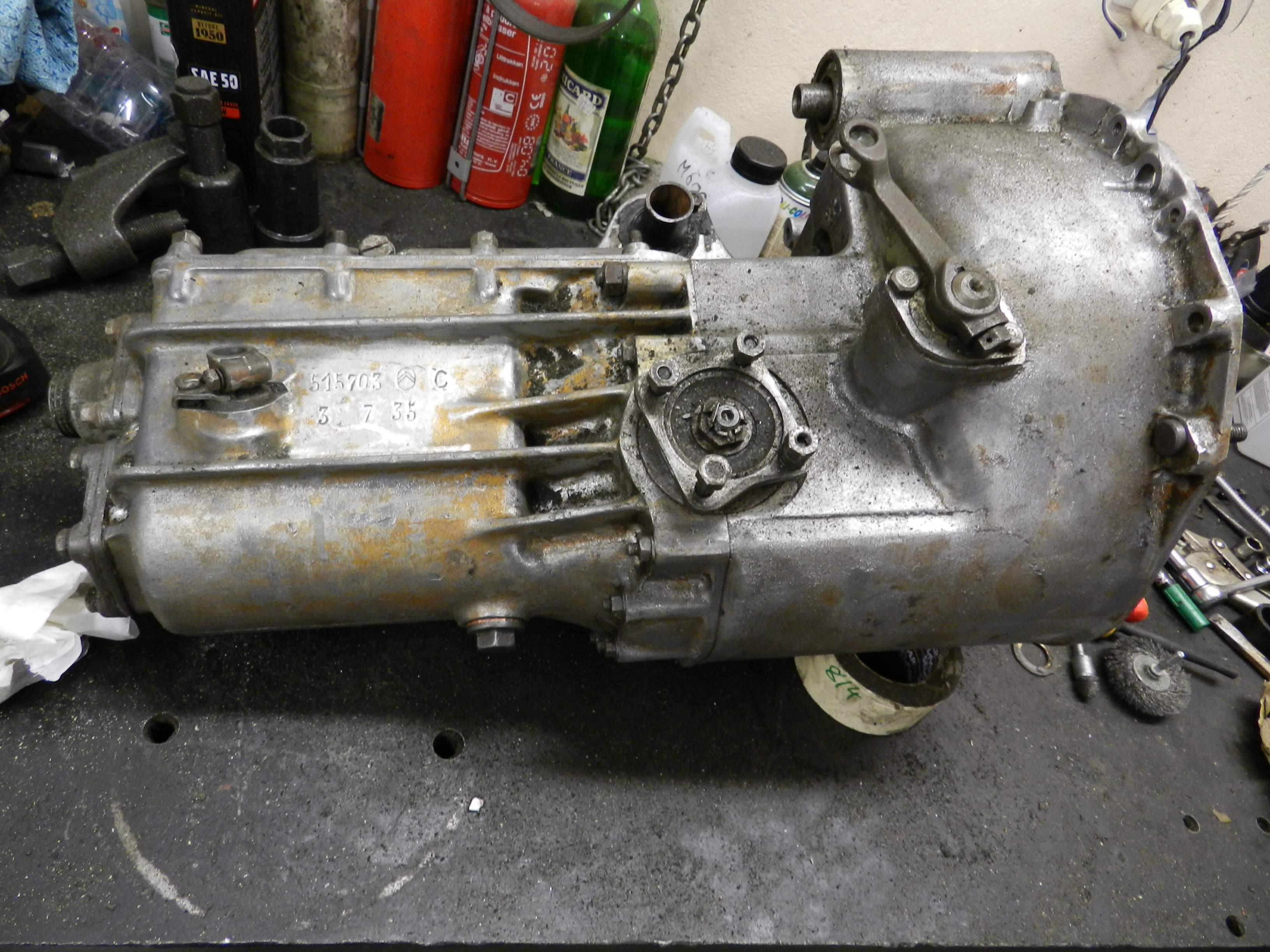

Je n'ai pas la même cloche d'embrayage sur ma 7.Encore un montage différent :!:
Peut être que quelqu'un d'autre aura une explication

Jean-Noël, c'est bien une boîte 5 boulons, on a du mal à voir sur ta photo ?
La référence 515703 indique d'après le CPD une boîte 5 boulons de type B.
Alors que veut dire le grand C à droite du logo Citroën ????????
Marco, ou un autre connaisseur des types de boîte aura peut-être l'explication.
 Sujet du message: Re: Embrayage 11Bl
MessagePosté: Mar 28 Déc, 2021- 22:21
Messages: 1193
La cloche d'embrayage est le bon modèle, sans décrochement, pour voitures avec boitier de direction Gemmer. Celle pour direction à crémaillère ont un dégagement prévu à cet effet. (photo Les Anciennes)
Pour le reste, on voit qu'il s'agir d'une boite pour montage Pausodyne 1e disposition, le silentbloc est spécifique à ce montage. Le couvercle avant à 4 ou 5 vis, la perspective est trompeuse.
Le n° sur la fonderie n'est pas toujours la référence du CPD, il y a les mêmes confusions possibles avec les blocs. Le diamètre des joints de sortie de boite indiquera si c'est une boite A ou B
Ci-dessous, à titre d'exemple, trois différentes cloches pour voitures équipées de direction à crémaillère.

Le couvercle de l'arbre secondaire a déjà 5 vis de fixation.
Marco,tu parles bien du diamètre des joints (de sortie)spi au niveau des brides d'accouplement des cardans)il fond 36-83-18
Pour la lettre C :?: Peut etre pour reconnaitre le mecanicien qui a fait l'assemblage de la boite?
Le silentbloc de boite est bien un autre modèle,pas trouvé dans le commerce ,je l'ai refabriqué avec de la colle a pare brise

Oui Jean-Noël, c'est bien de ça, les joints spi du différentiel. Donc il s'agit bien d'une boite de type B, les boites A ont des joints spi de 36 x 76 x 12 mm et le couvercle à 4 vis.
Le silentbloc 306.007 n'est pas refabriqué, c'est sur qu'il faut se démerder soi-même ;)
Le C vient de fonderie, peut-être un repère de production ? Sur mes 2 boites de 38 j'ai la lettre B
