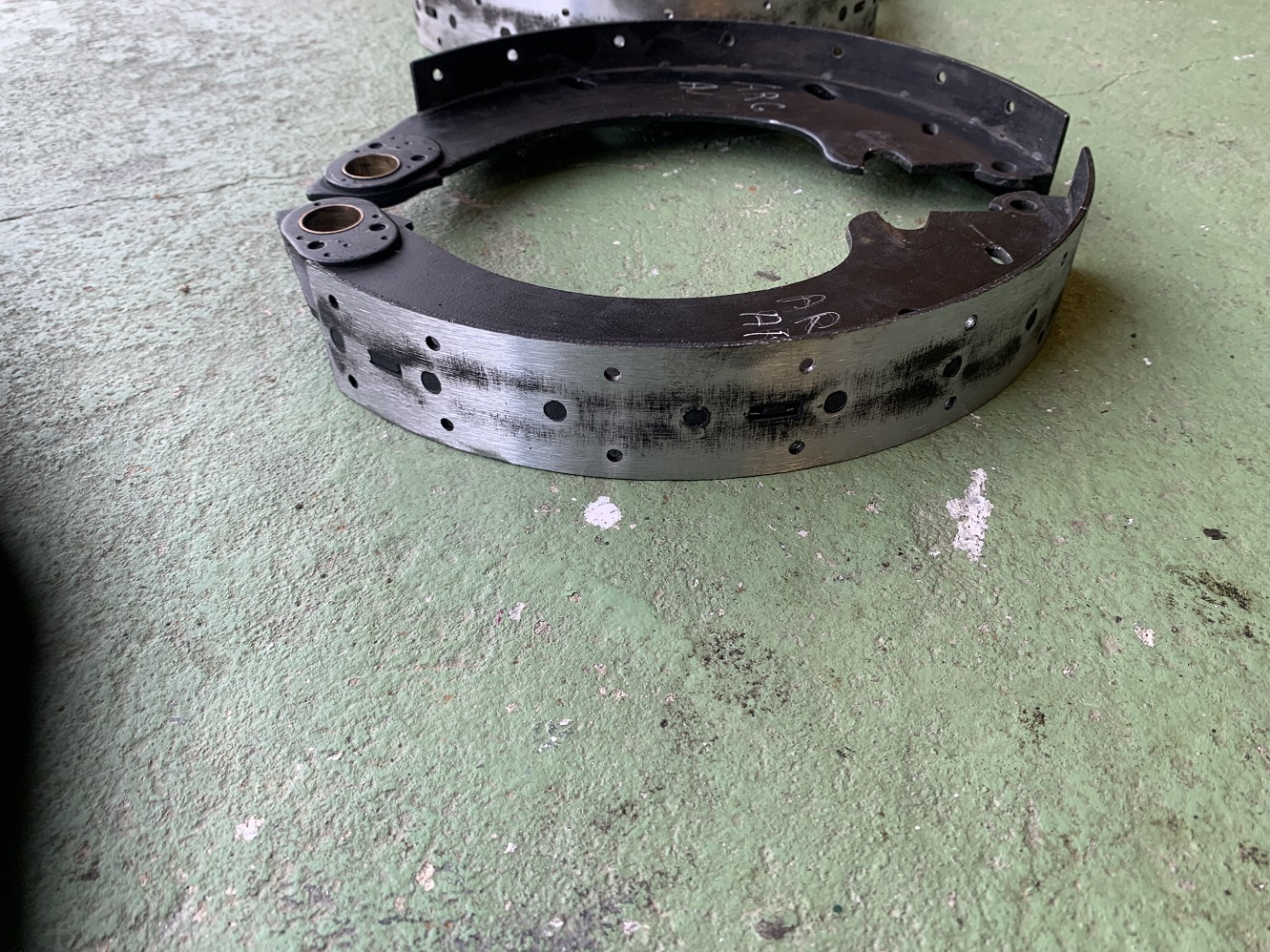

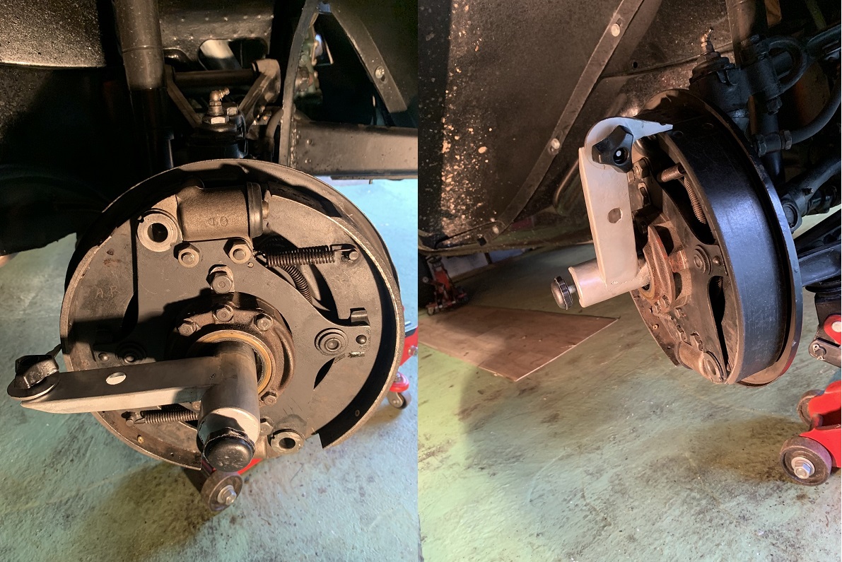

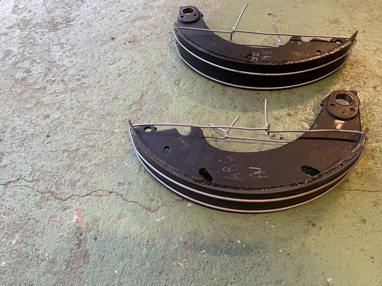

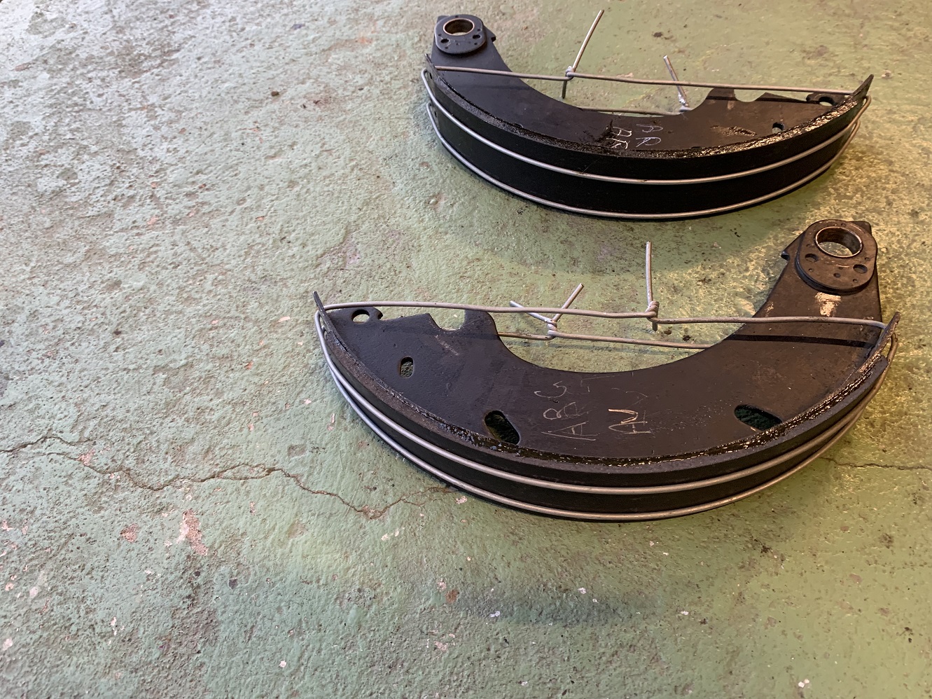

Ca y est, les garnitures ont été collées, les mâchoires reposées et les freins réglés avant le montage des tambours. Pour l'avant, je me suis fabriqué un centreur, n'ayant pas ça sous la main !
Lors du remontage à droite, j'ai identifié la source du problème initial : du jeu à l'axe du triangle supérieur ! Je vais donc commander les silent blocs chez Rakkatrac.
J'ai malgré tout remonté et fait les essais . Le freinage, c'est bien mieux, ça mord bien, et ça freine droit. Je suis un adepte inconfditionnel des garnitures tendres !
Quelques photos en attendant la suite des opérations .... (sur la photo du centreur, je n'ai pas encore mis les boulons aux excentriques ... )

C'est quoi ces fils de fer ? TU as collé toi-même ????
 Sujet du message: Re: Freins 15/6
MessagePosté: Mer 05 Oct, 2022- 11:35
Inscription: Mar 20 Sep, 2022- 14:01
Messages: 12
Collées dans mon garage, j'ai acheté un four il y a qq années sur LBC, 50€ l'investissement !
Depuis, j'en ai collé des dizaines, sans aucun souci. Avec la colle fournie par le vendeur, 50 minutes au four à 200°C.
Nettoyage, arasage des bords, chanfrein aux extrêmités et c'est bon ...

Bravo, je n'aurais pas osé coller moi même mais ça se fait bien , la preuve :D Bel outil aussi :wink:

J'aime bien ton centreur artisanal.
