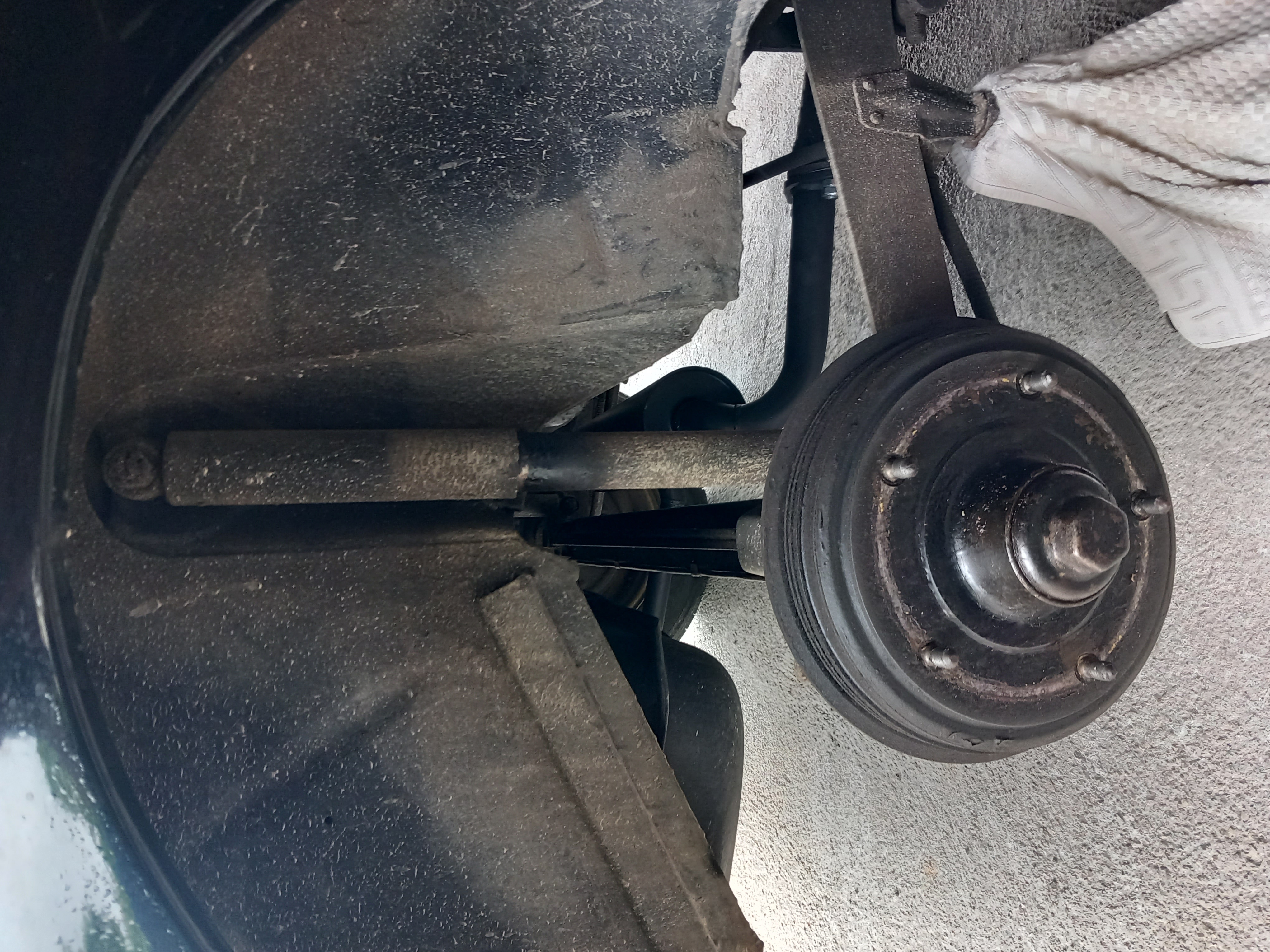

Il n'y a pas de photos, mais j'ai pris une photo du changement des amortisseurs arrière.
Avec la roue retirée et la voiture relevée, tout est facilement accessible. Les amortisseurs sont montés sur le garde-boue intérieur et le bras de roue.
Il suffisait de nettoyer les points de connexion pour faciliter le retrait des fusibles et dévisser les écrous.
Après avoir installé le nouveau choc, j'ai répété la même histoire du côté opposé.

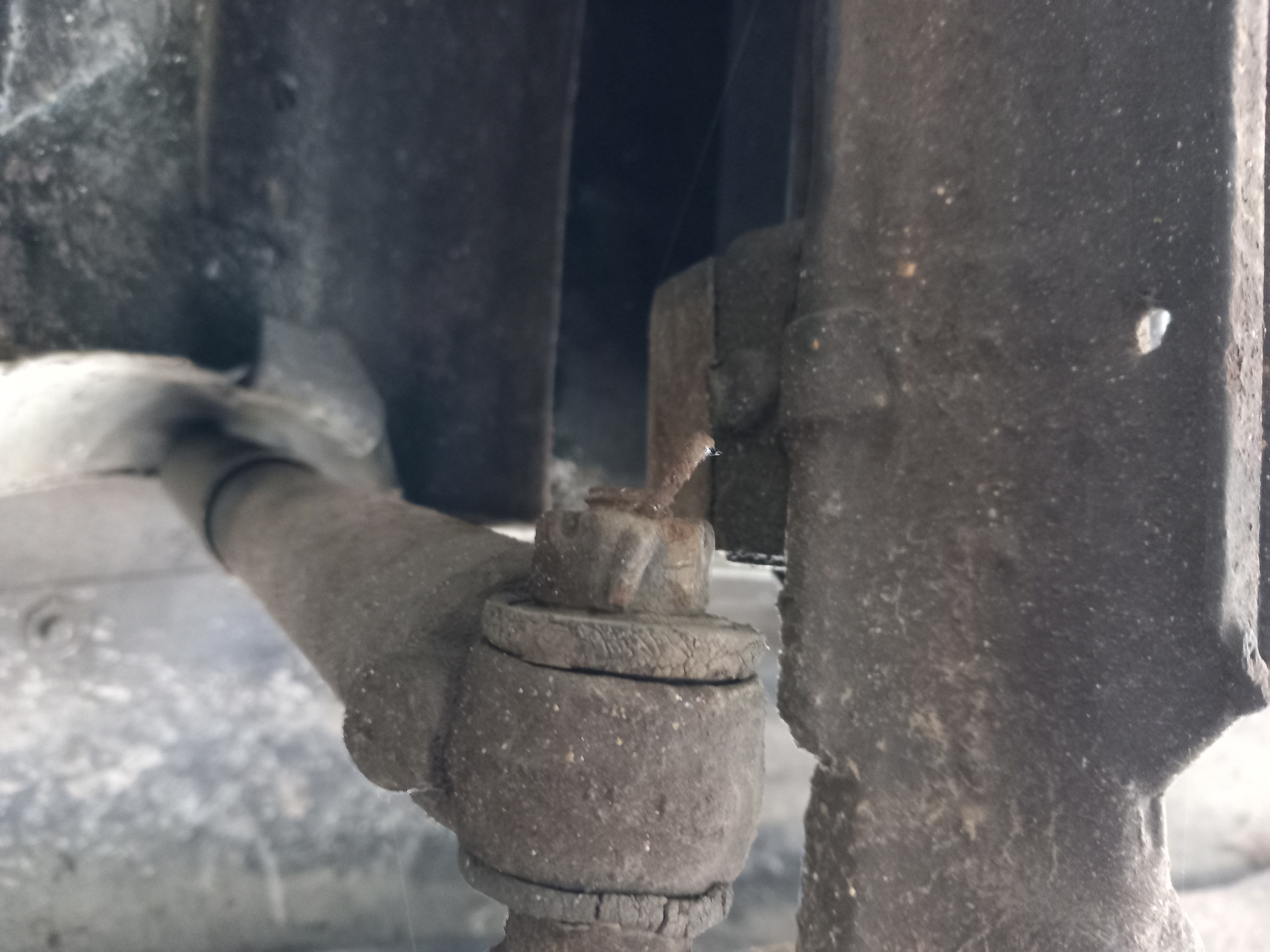

Nouveau et ancien. Malheureusement, les nouveaux grincent.
Je soupçonne que le problème vient des points de montage. Peut-être devrais-je graisser les supports en caoutchouc et les vis avant le montage, comme par exemple indiqué sur la deuxième photo?
Est-ce que quelqu'un a de l'expérience avec ça?

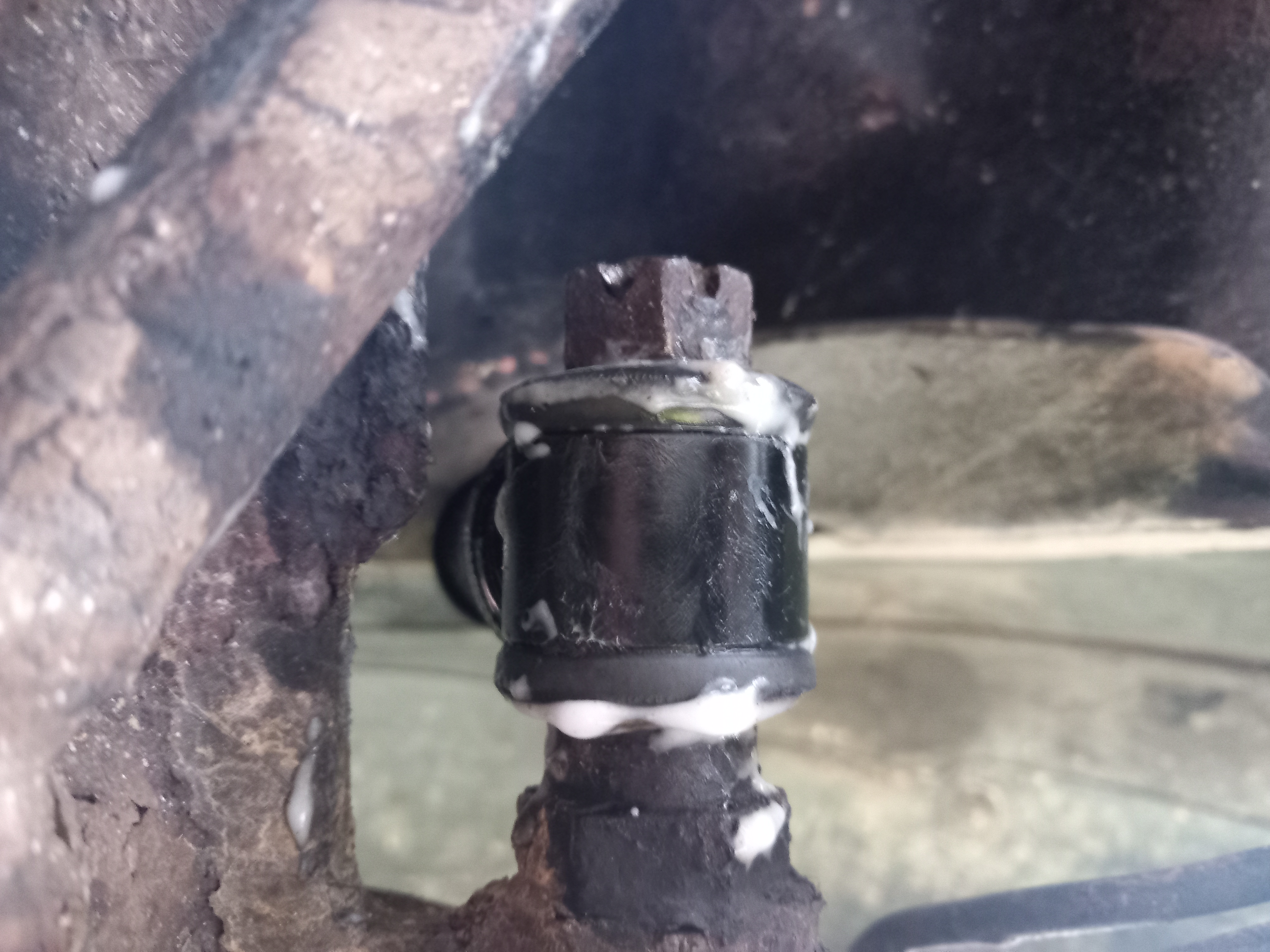

Ma suspicion s'est avérée être la bonne solution au problème. Après démontage, graissage des points de contact avec de la graisse adaptée et remontage, les amortisseurs sont désormais silencieux.

MessagePosté: Lun 22 Mai, 2023- 13:14
Attention à la graisse utilisée. Le caoutchouc (ou néoprène ?) n'aime pas trop certaines graisses ...
Il faut utiliser un lubrifiant de ce genre : "lubrifiant silicone AUTO PRATIC"
MessagePosté: Lun 22 Mai, 2023- 13:43
Exactement. Vous avez raison et merci pour le rappel.
Un lubrifiant inoffensif pour le caoutchouc doit être utilisé.

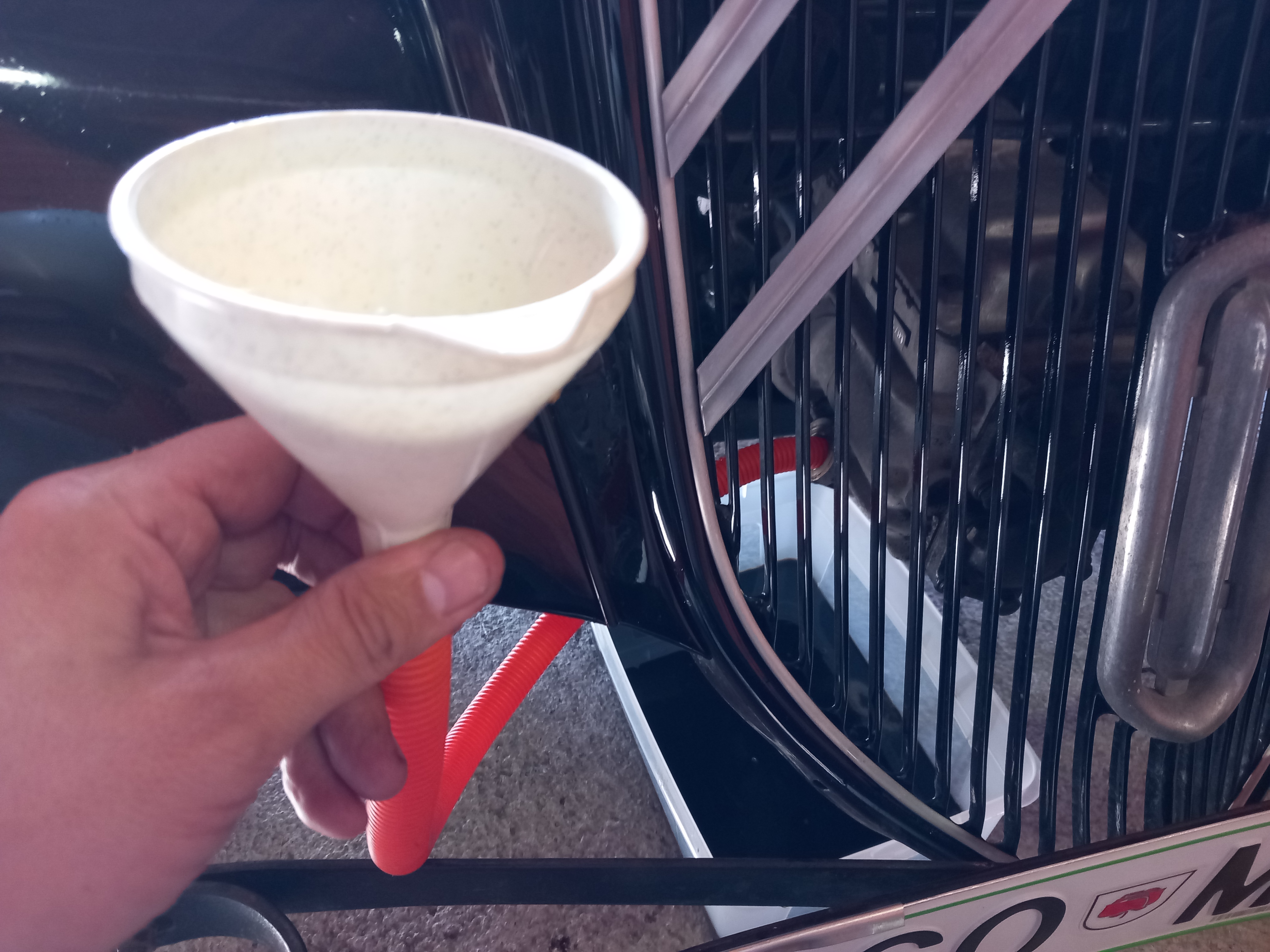

Hier, j'ai encore un peu regardé autour de la voiture, entre autres j'ai changé l'huile de la boîte de vitesses. Afin de ne pas avoir à me coucher sous la voiture, j'ai mis en place un système de haute technologie pour pomper de l'huile dans la boîte de vitesses. :D :D
Fait intéressant, l'huile est assez épaisse (SAE 90).

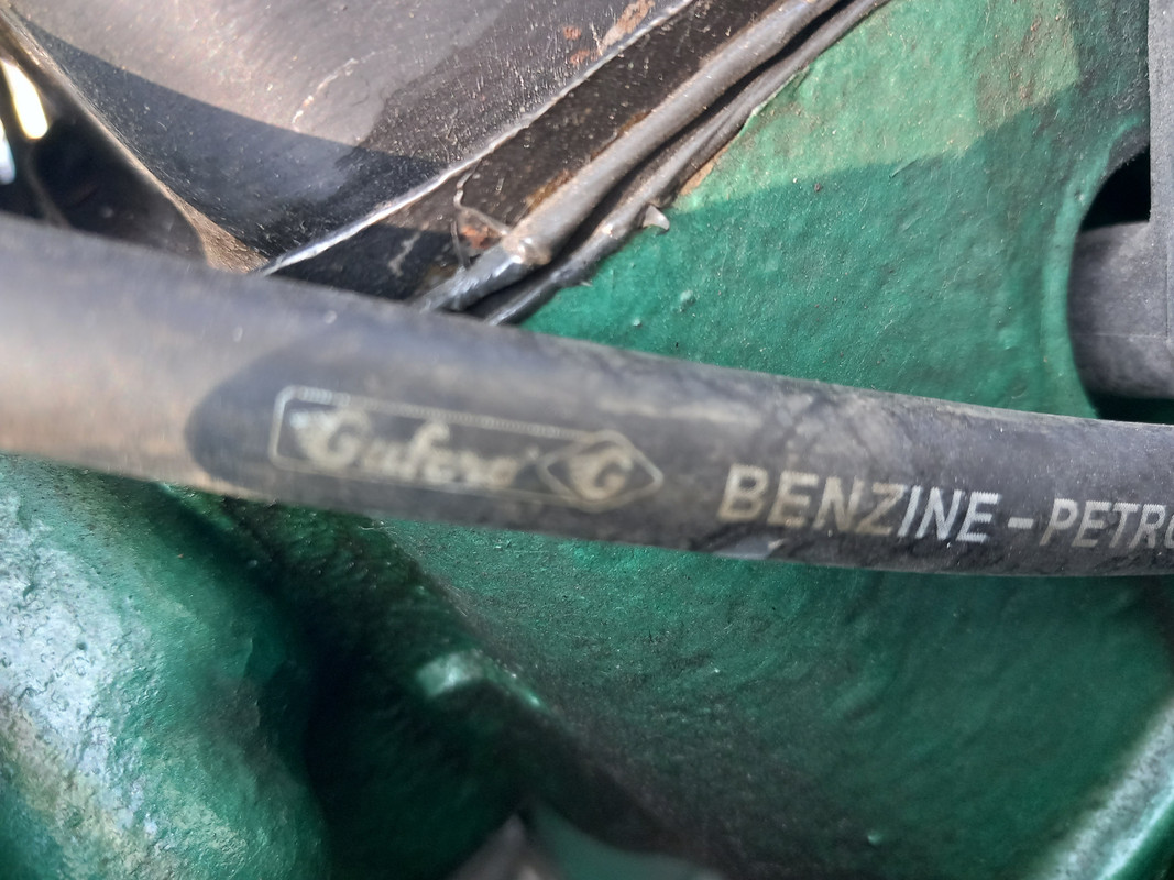

Vous vérifiez probablement l'état de tuyau d'essence sur vos vieilles voitures.
Celui-ci n'a duré qu'un an et s'est fissuré.
J'en ai acheté un neuf d'une autre marque, l'installation suivra lorsque la voiture reviendra du service de freinage.
