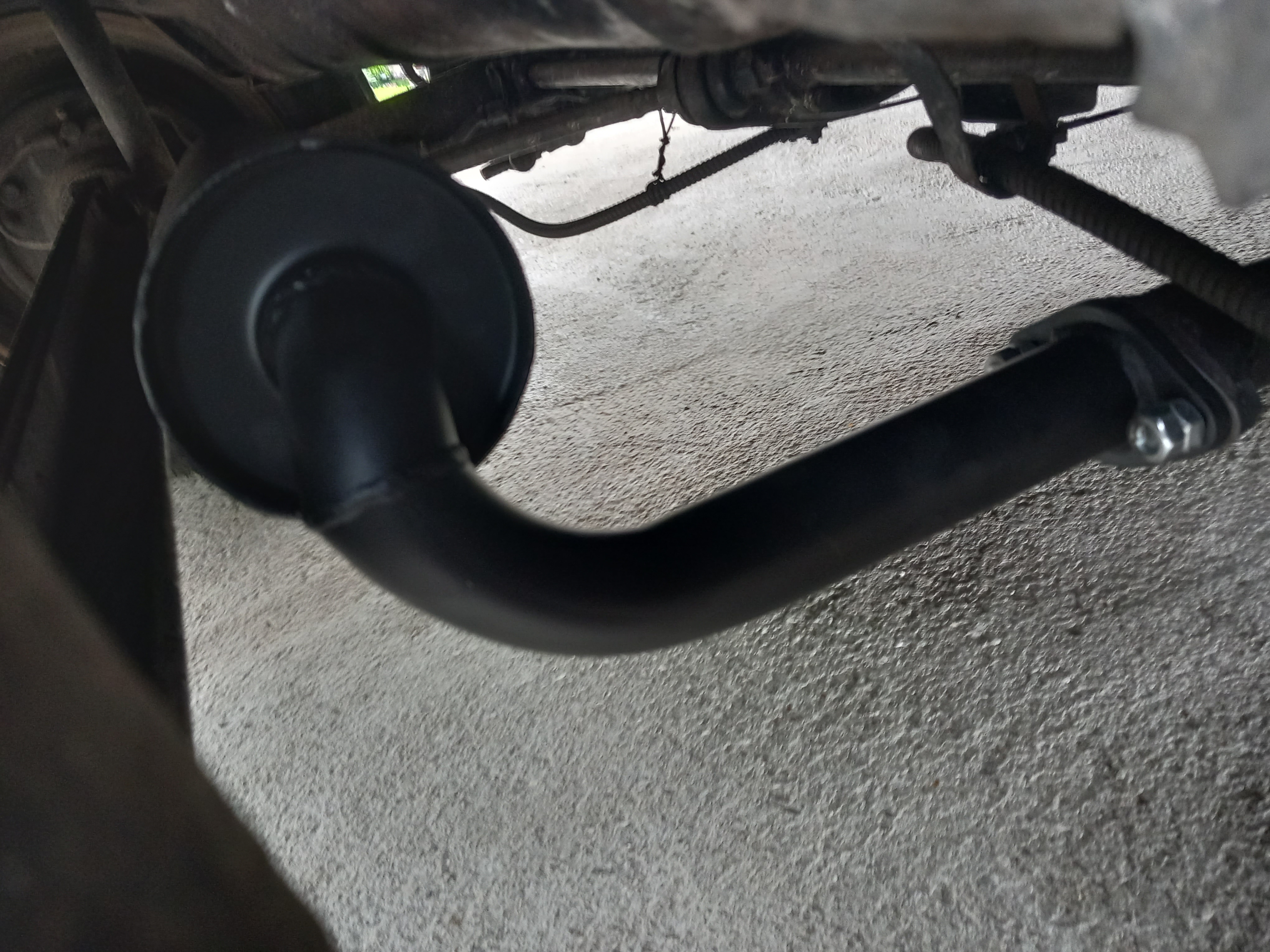

J'ai installé un nouveau silencieux. Ça montait bien, mais peu importe ce que je fais, ça souffle un peu au niveau du joint avec l'échappement arrière. Je dois aller chez un mécanicien pour mettre un joint dessus.

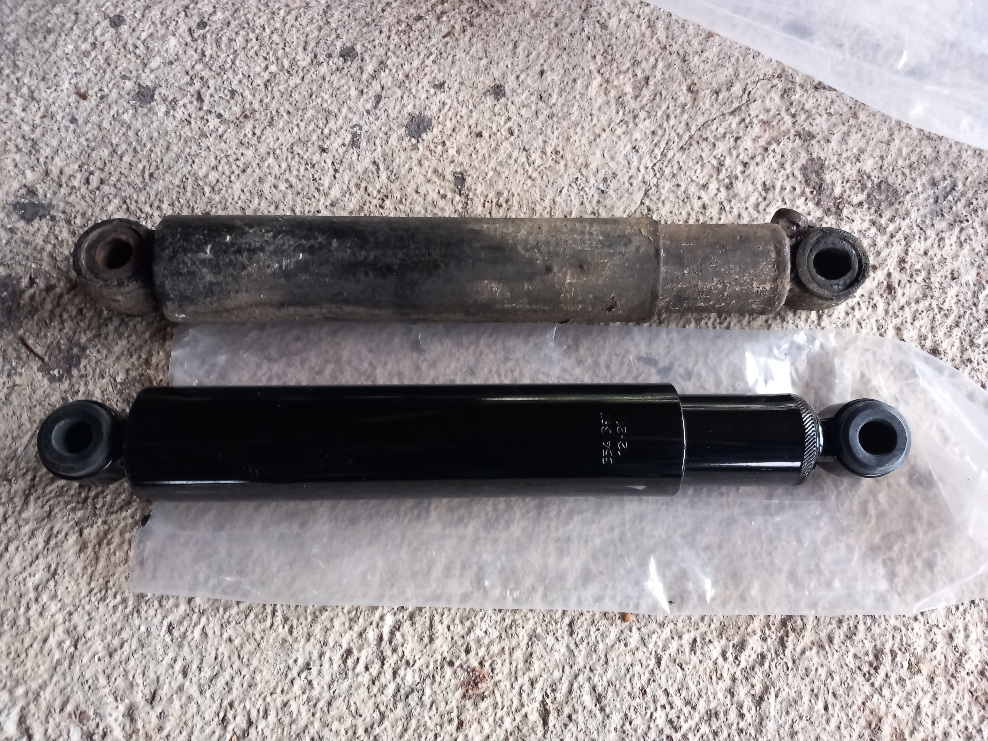

Nouveau et ancien. Malheureusement, les nouveaux grincent.
Je soupçonne que le problème vient des points de montage. Peut-être devrais-je graisser les supports en caoutchouc et les vis avant le montage, comme par exemple indiqué sur la deuxième photo?
Est-ce que quelqu'un a de l'expérience avec ça?

Ma suspicion s'est avérée être la bonne solution au problème. Après démontage, graissage des points de contact avec de la graisse adaptée et remontage, les amortisseurs sont désormais silencieux.

Attention à la graisse utilisée. Le caoutchouc (ou néoprène ?) n'aime pas trop certaines graisses ...
Il faut utiliser un lubrifiant de ce genre : "lubrifiant silicone AUTO PRATIC"
MessagePosté: Lun 22 Mai, 2023- 13:43
Exactement. Vous avez raison et merci pour le rappel.
Un lubrifiant inoffensif pour le caoutchouc doit être utilisé.
