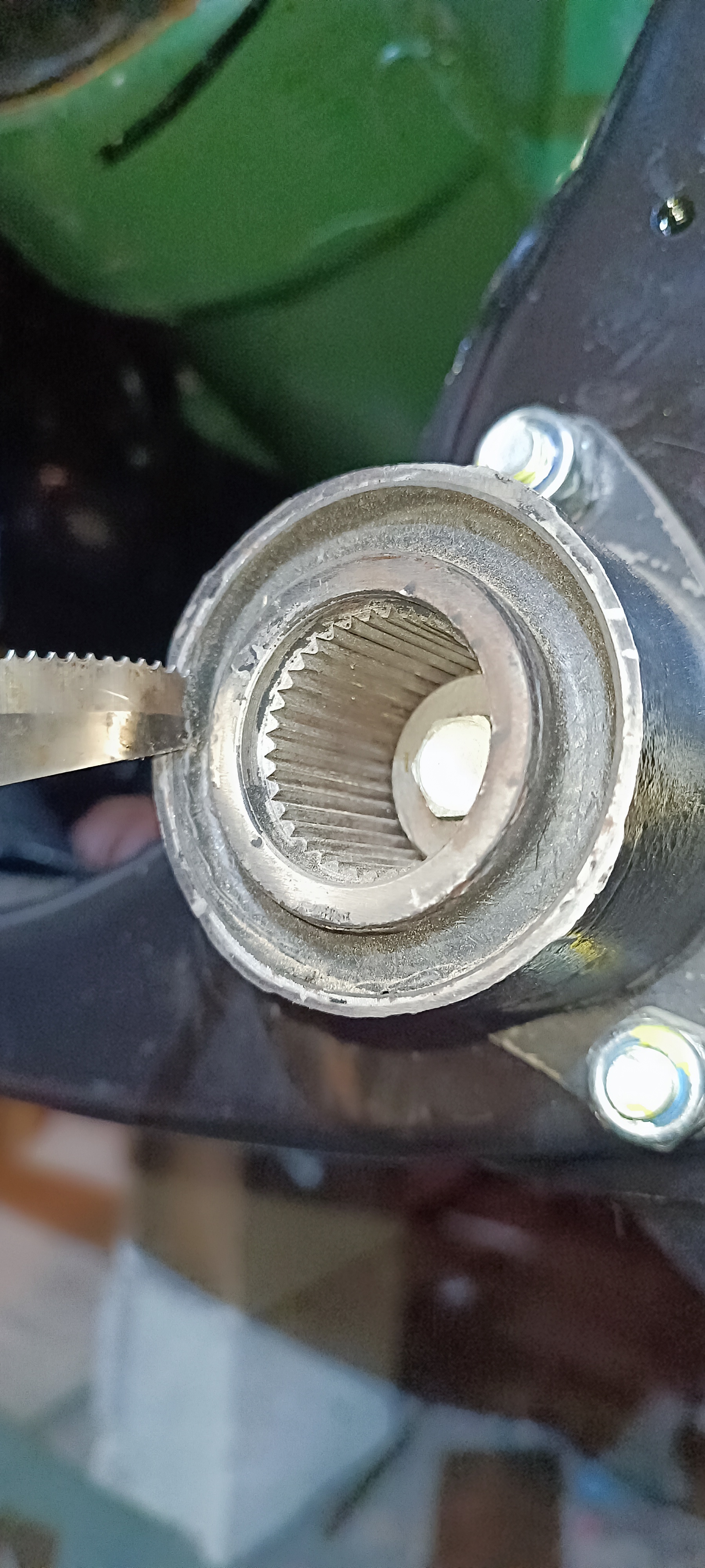

...Retour sur les silentblocs...
en manipulant les pivots, je me suis aperçu ( enfin j'avais des doutes depuis plusieurs mois) que le silentbloc gauche me paraît trop souple, j'arrive a soulever le pivot trop facilement à la main..je pense qu'hélas, la vulcanisation n'a pas tenue comme la fois précédente!
C'est quasi pareil à droite.
A savoir que les axes cannelés ainsi que les barres de torsion ont été monté correctement, les réglages ont été respectés suivant le DR, mais les barres de torsion ne sont pas en tension et la voiture n'a pas été encore posé sur ses roues, donc les silentblocs n'ont jamais était sollicités depuis leur pose
Je joint une vidéo...
merci pour vos avis.
Lien vidéo : https://www.youtube.com/shorts/tYU8CxHHtx0

En regardant la vidéo on voit clairement qu'il y a eu un défaut de vulcanisation, ce n'est pas du tout dû à un problème de montage.
