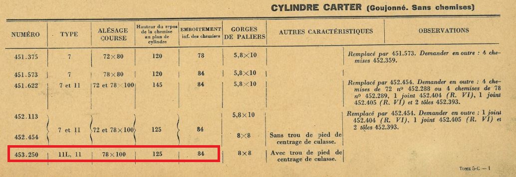

Quelle hauteur ( précise ) mesurent les chemises, du repos au dessus ?

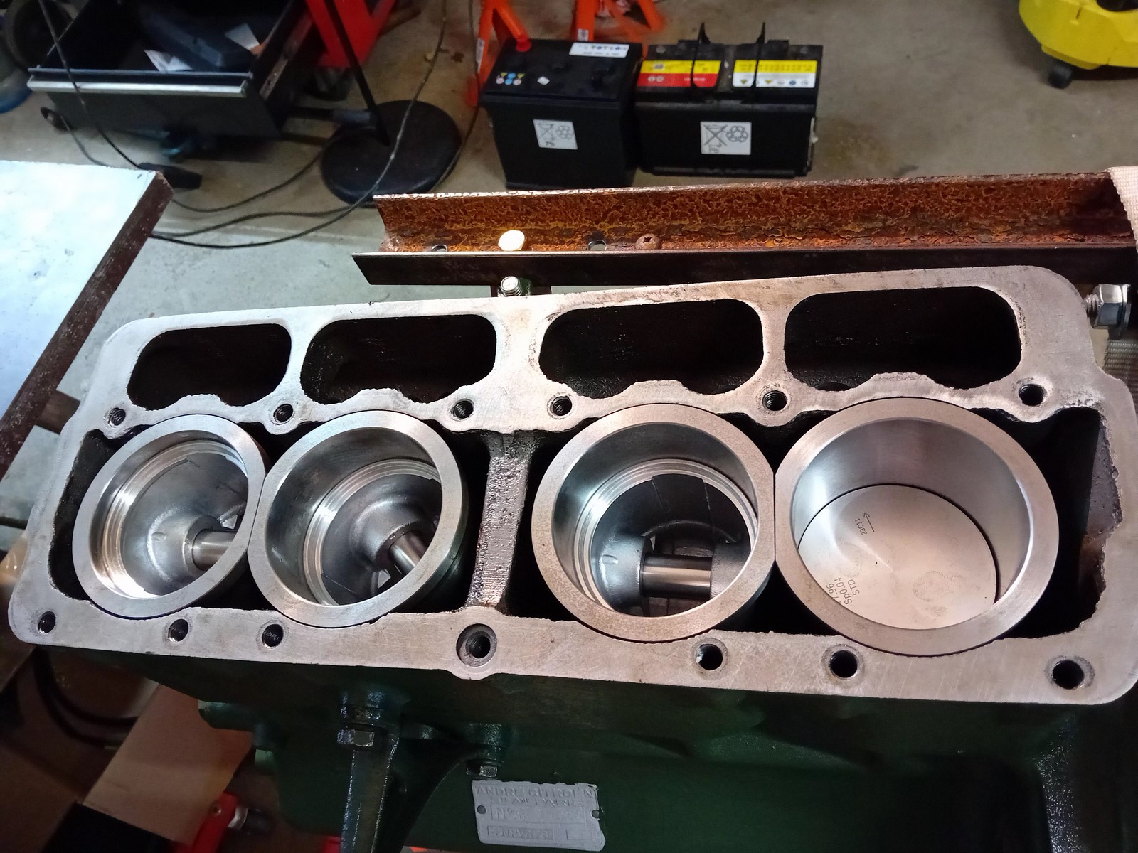

J'ai approvisionné un ensemble Aprotec, via l'aventure Peugeot à un prix promo, qualité irréprochable, il manque juste un chanfrein en bas des chemises pour le montage des pistons avec les bielles par le bas, comme j'aime à le faire une fois les chemises posées dans le bloc.
J'ai " jeté " les chemises dans le bloc avec les joints papier, et contrôlé le dépassement, nickel pile dans la tolérance.
Est-ce que dans ton cas le plan de joint du bloc n'aurait pas été rectifié, et la côte de hauteur de repos des chemises amoindrie ?

Détails de la cylindrée approvisionnée.
https://forum-gmt.fr/viewtopic.php?pid=460671#p460671Mise en place de la cylindrée.
https://forum-gmt.fr/viewtopic.php?pid=466912#p466912Fichier(s) joint(s):
IMG_4923.JPG [ 4.9 Mio | Vu 329 fois ]
