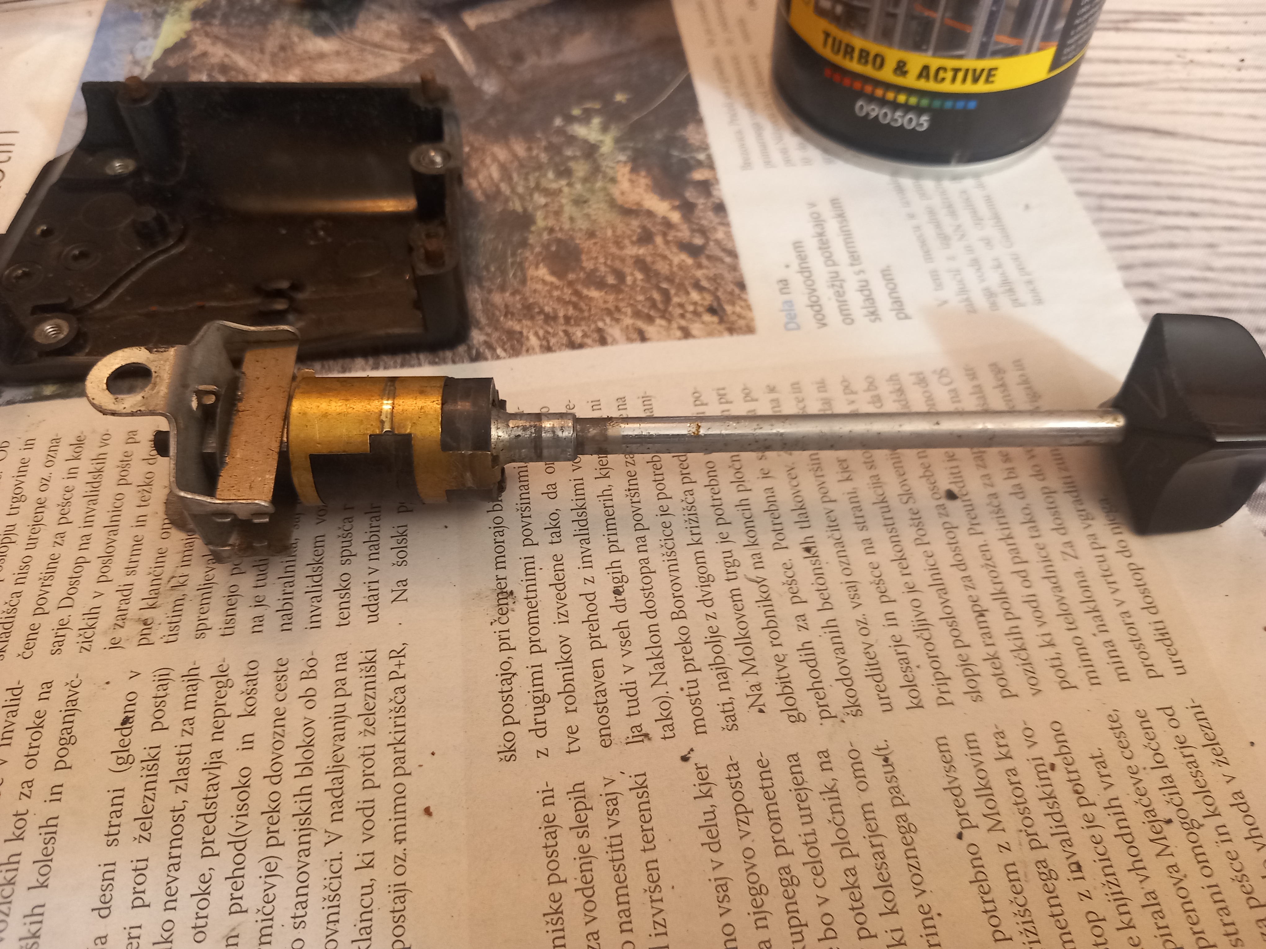

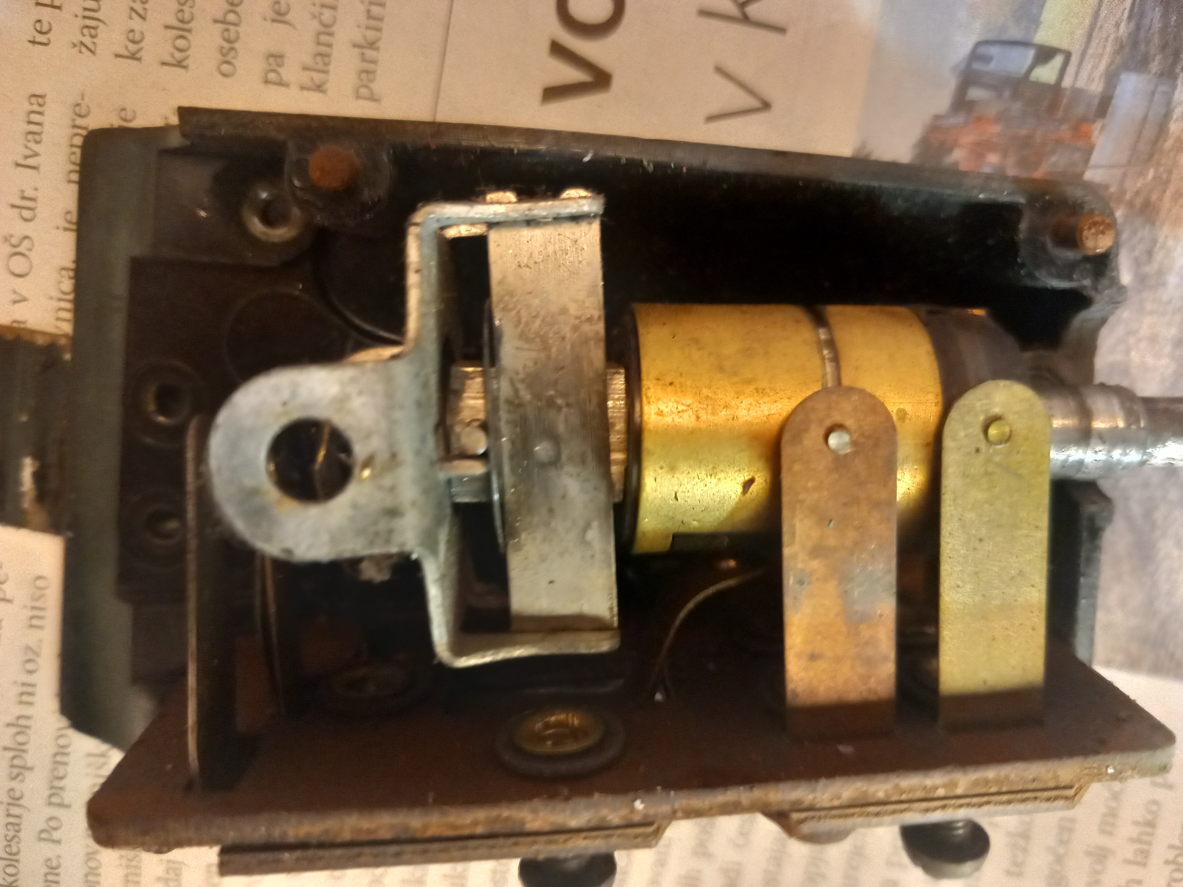

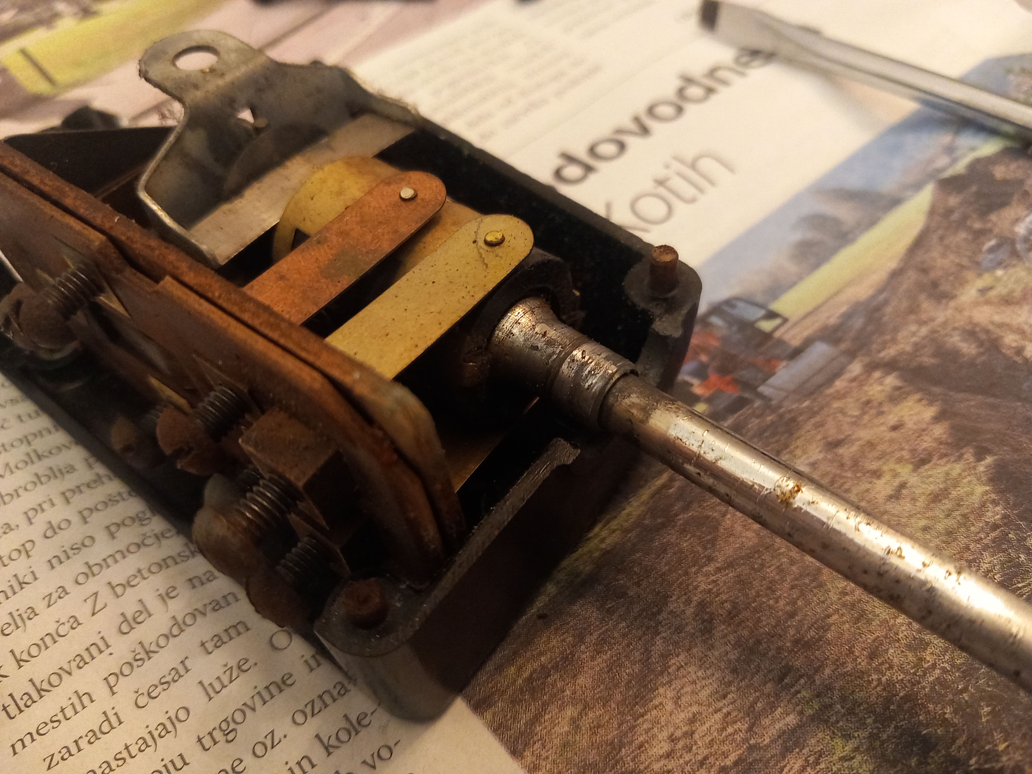

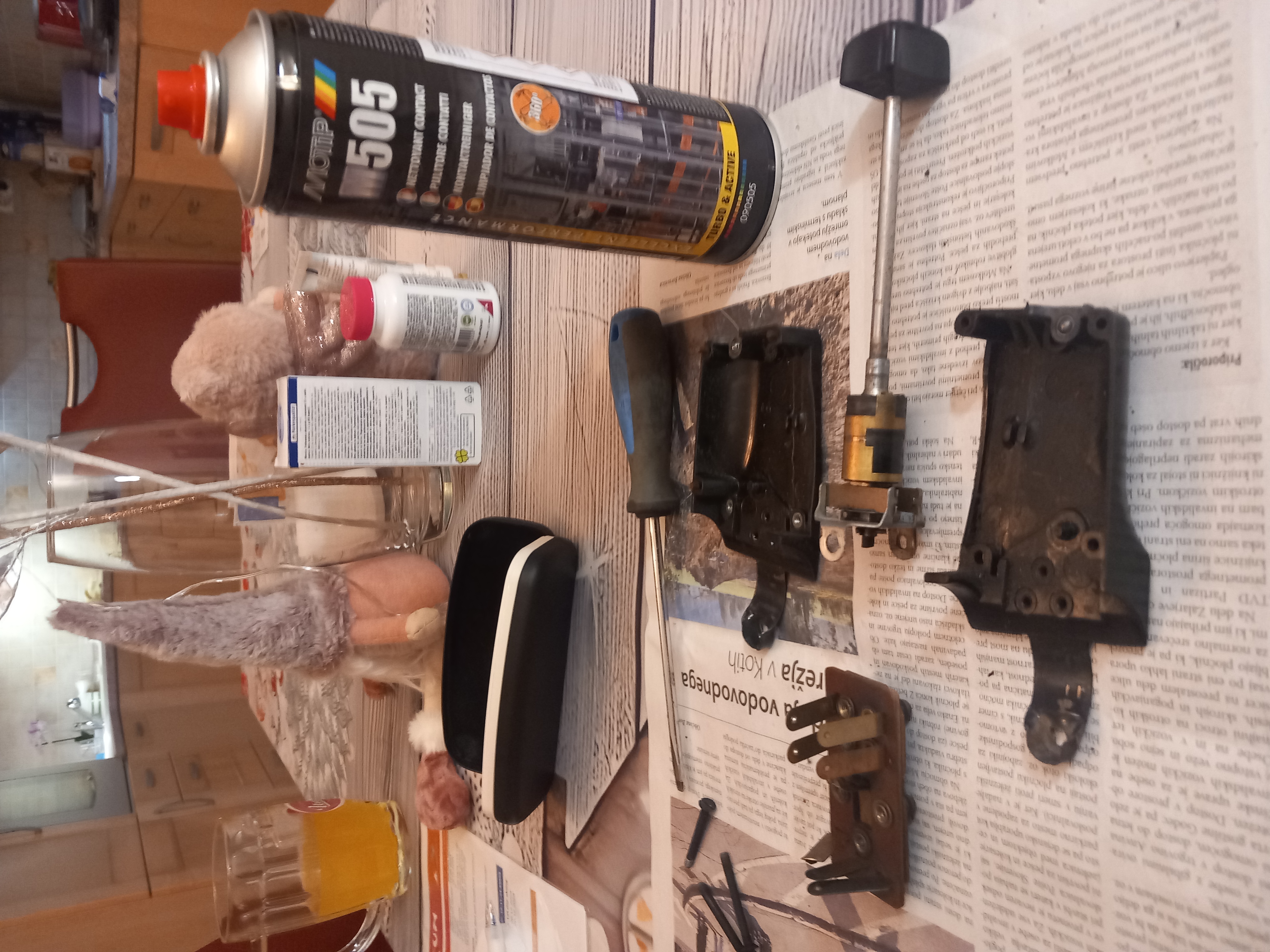

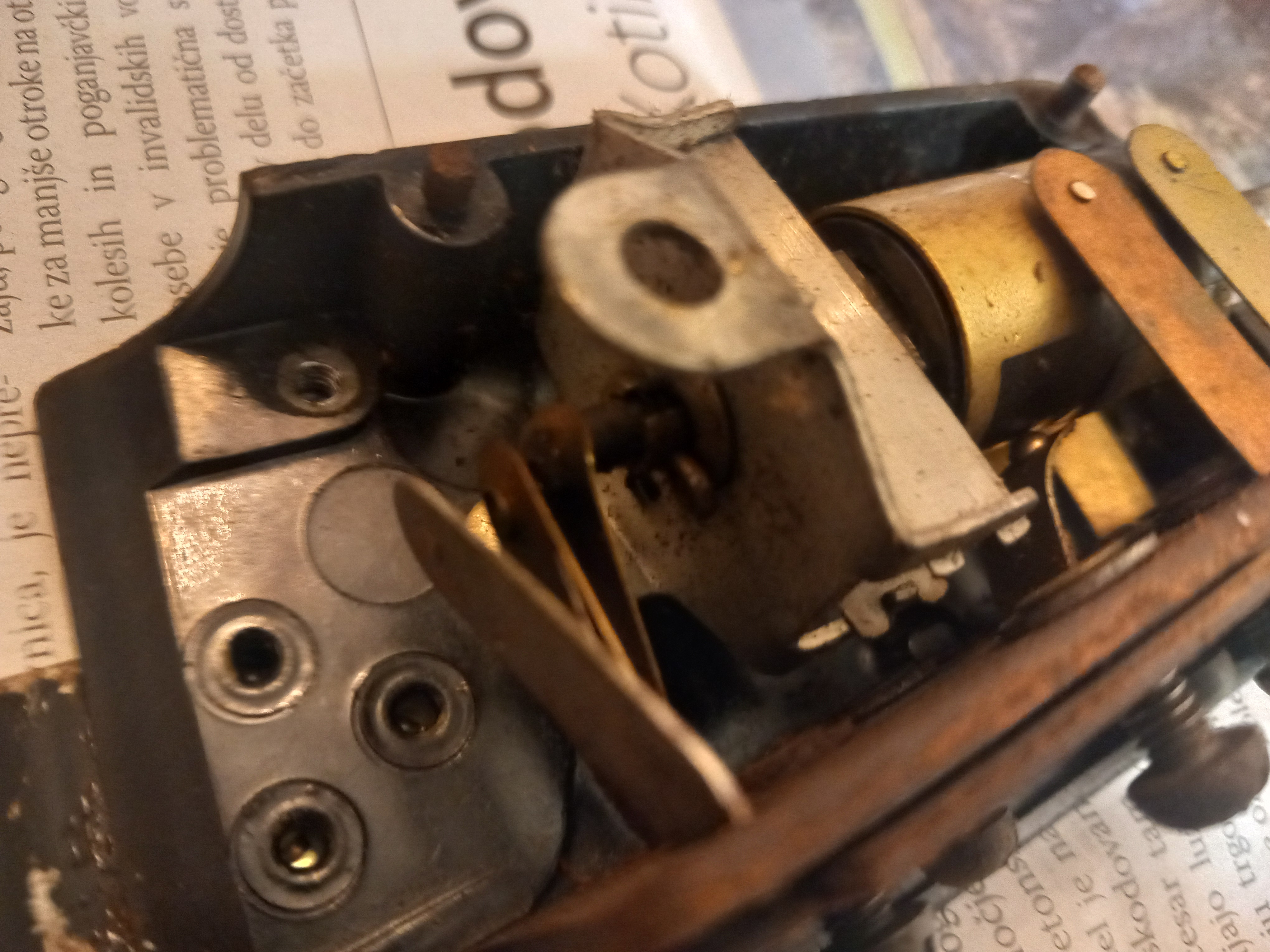

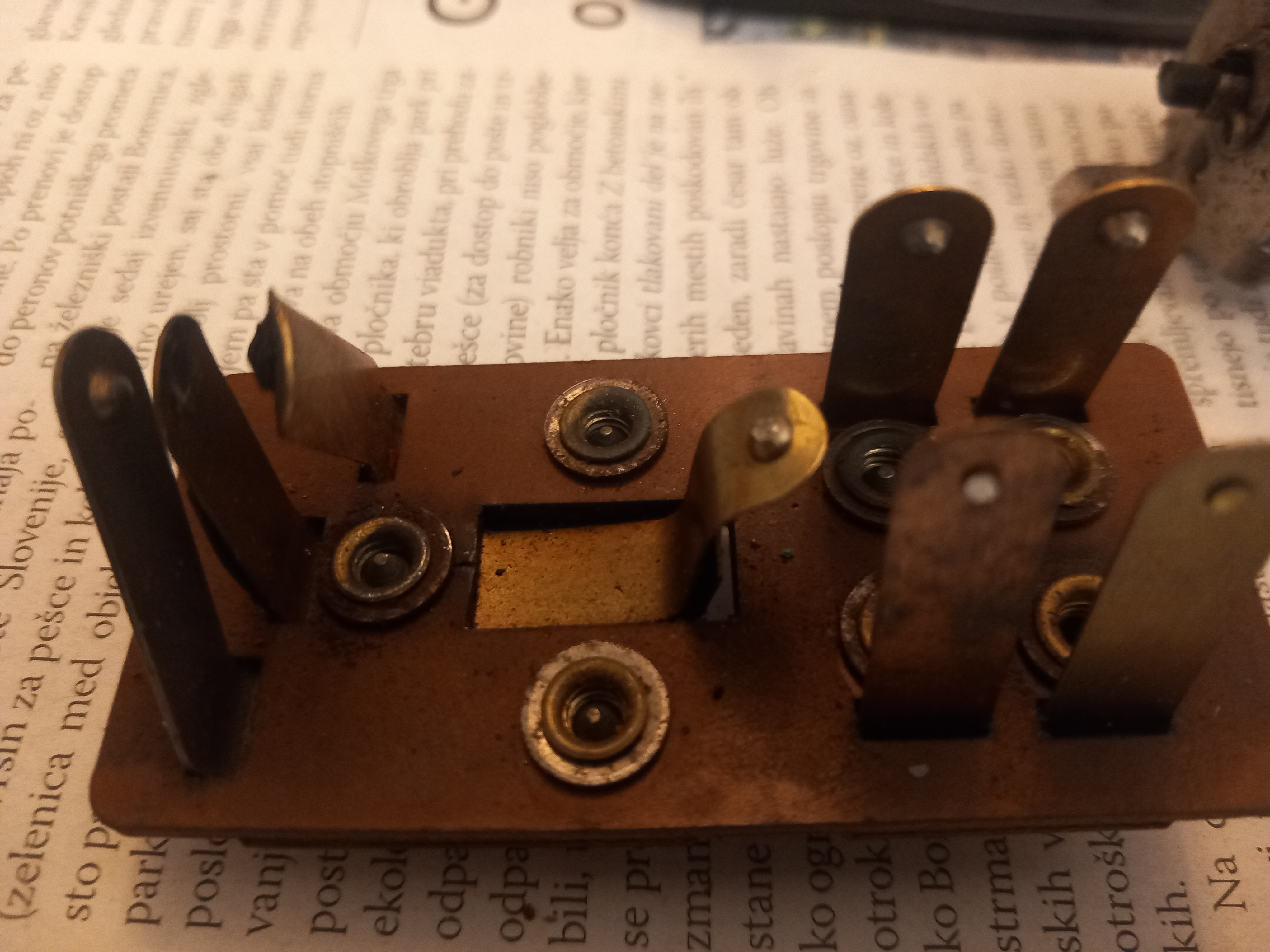

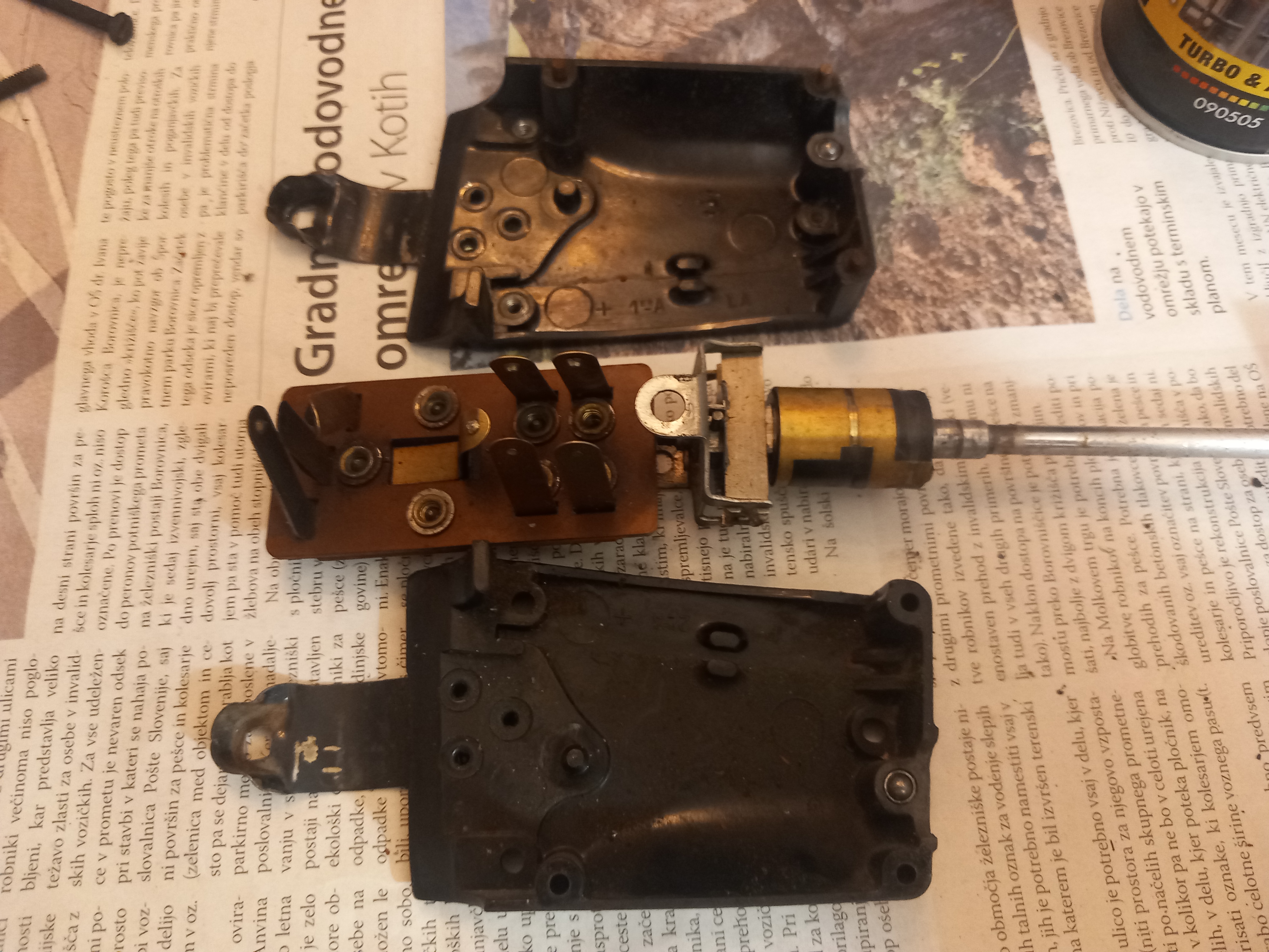

J'ai finalement trouvé le temps d'inspecter l'interrupteur d'éclairage.
L'interrupteur est facile à démonter, cependant j'ai pris des photos de tout pour pouvoir le remonter correctement.
Le boîtier est maintenu par 3 vis.
Le boîtier est également conçu de manière à ce que les composants ne puissent pas être assemblés de manière incorrecte. Très louable.
20241215_130856.jpg [ 4.26 Mio | Vu 1230 fois ]
20241215_130829.jpg [ 2.47 Mio | Vu 1288 fois ]
20241215_130848.jpg [ 2.64 Mio | Vu 1262 fois ]
20241215_133209.jpg [ 3.47 Mio | Vu 1287 fois ]
MessagePosté: Lun 16 Déc, 2024- 15:32
Tous les contacts sont en bon état, pas de mauvais contact.
La première image montre les contacts. Ceux de gauche sont pour les deux klaxons, ceux de droite sont pour les lumières.
La troisième image montre les surfaces qui, en fonction de la rotation de la poignée, se déplacent entre les contacts de la deuxième image. La pointe au bout du manche fait office de corne.
Finalement, j'ai juste tout nettoyé par précaution et j'ai tout remonté.
Apparemment, ce commutateur n'est pas la cause du problème.

Certaines personnes m'écrivent que le tambour de commutation du levier de commutation sur la photo est déjà en mauvais état et que cela pourrait également être la cause du problème.
Ils suggèrent de remplacer le levier et d'installer un relais devant les phares pour soulager la charge sur l'interrupteur.
