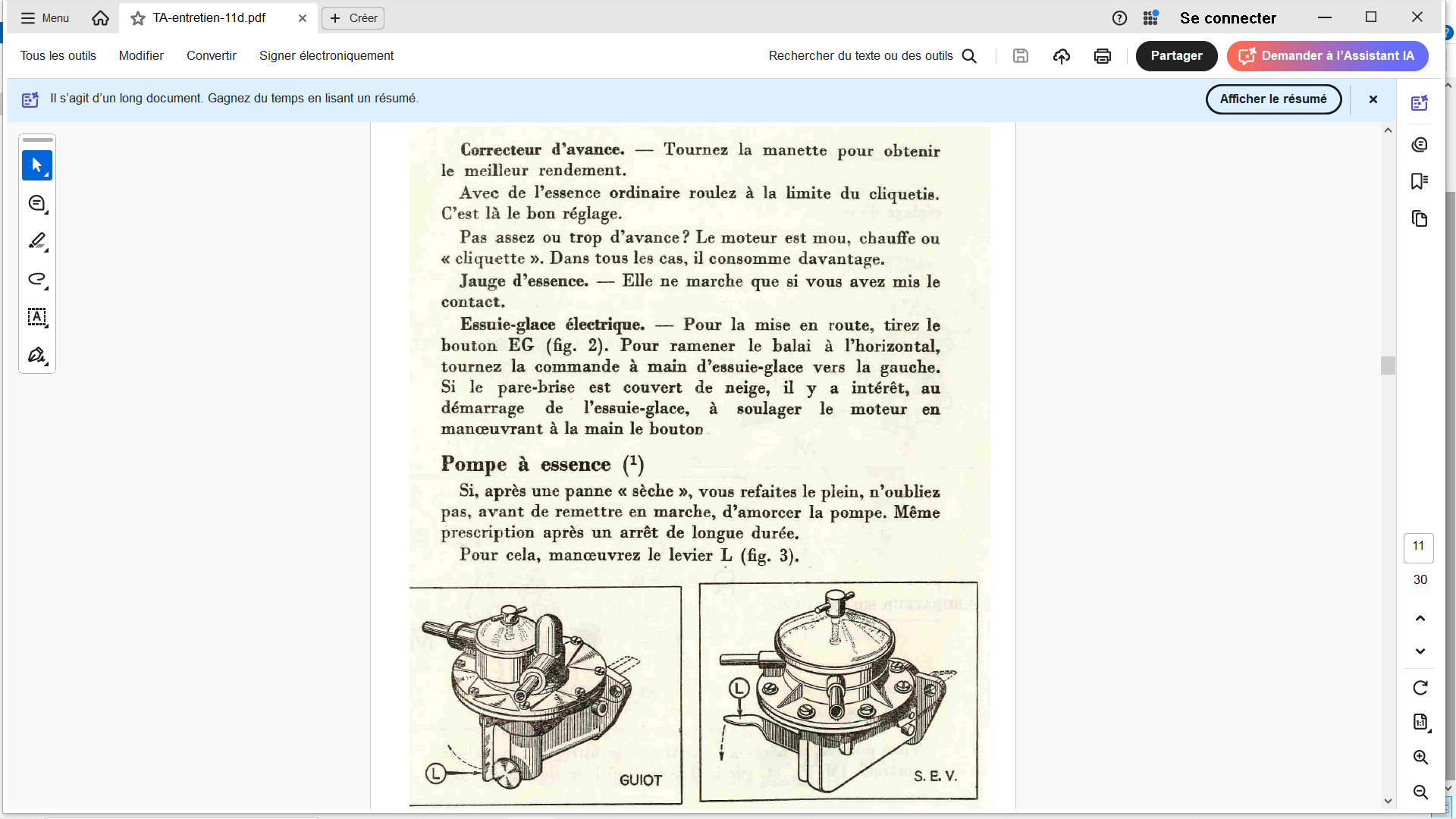

Il faut se référer à la notice d'entretien qui ( normalement ) est présente dans la boîte-à-gants de la voiture.
Il est vivement conseillé d'en posséder une ( conforme au Millésime de sa TA ) pour celui qui découvre la Traction-Avant.
Voir ci-joint.
A l'époque cette manette servait principalement à palier les problèmes de qualité fluctuante de l'essence, ainsi que la teneur plus ou moins importante de celle-ci en alcool.
A part la phase de démarrage, une fois en route c'est rare d'y toucher.
La manette doit être placée en position médiane lors du réglage du calage de l'avance à l'allumage, tout en vérifiant que la boutonnière du support de l'allumeur soit aussi à mi course.

Pour mon problème de bouton d’avance,
Si j’ai bien tout compris
Au démarrage :
1. Starter
2. Tourner le bouton d’avance a font dans le sans inverse de la flèche
3. Démarrer
4. Ramener progressivement le bouton en position centrale
5. Enlever starter
