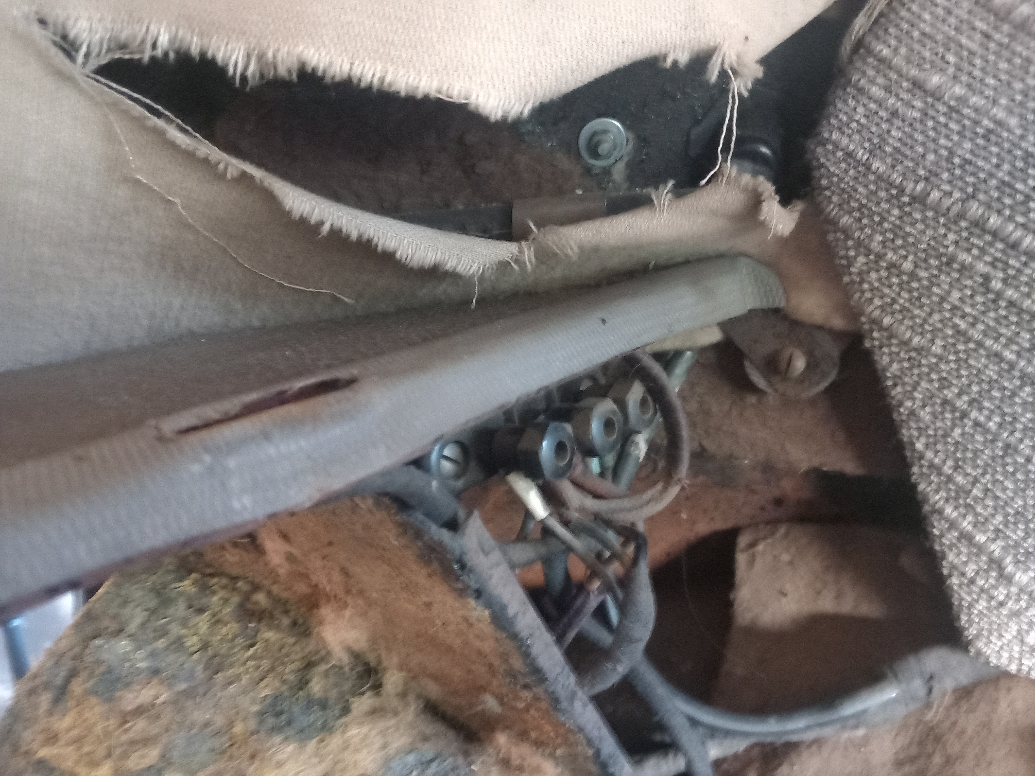

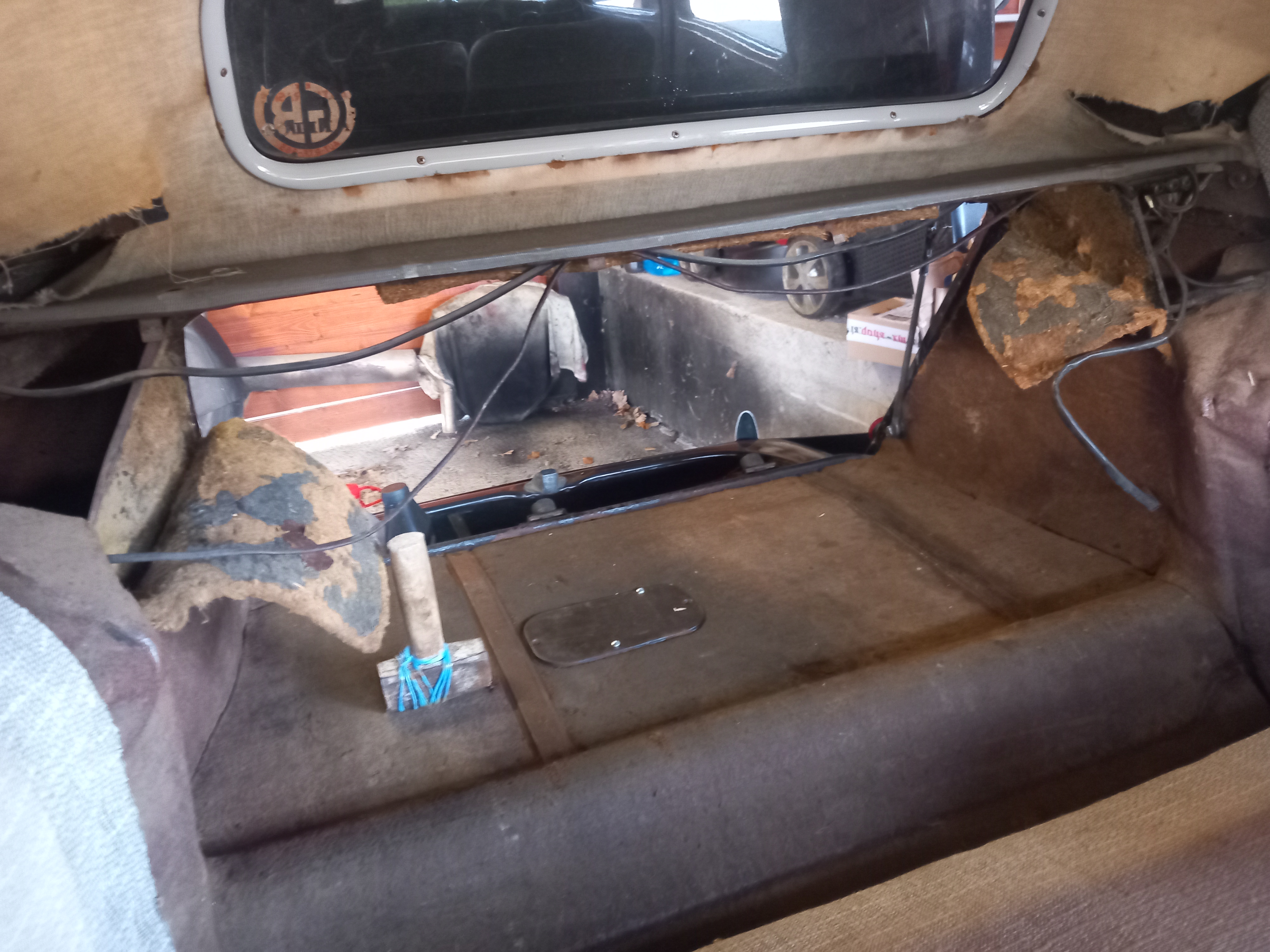

Le travail a commencé : il fallait d’abord trouver le boîtier électrique.

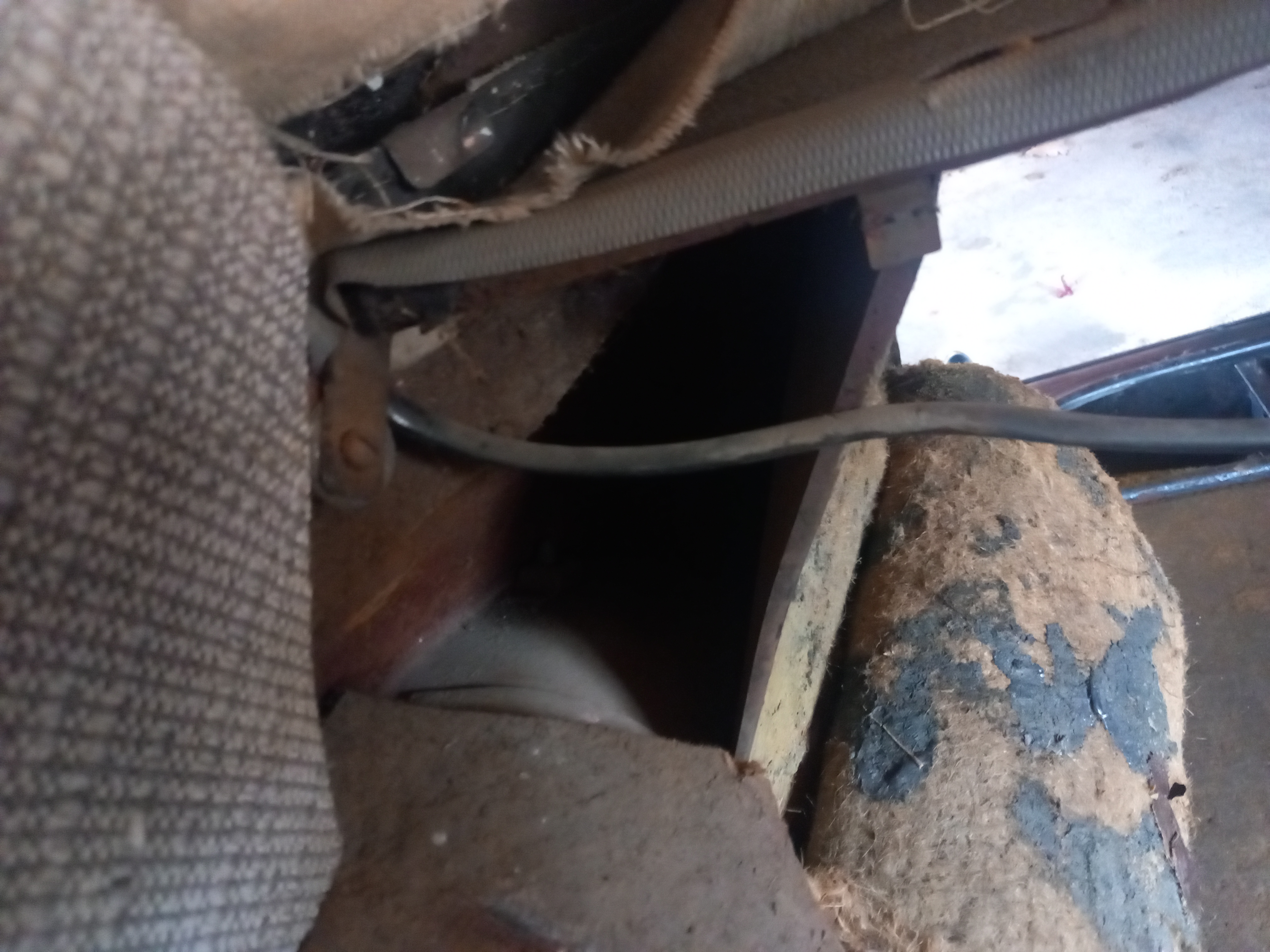

On commence par retirer le dossier du siège, derrière lequel se trouve du bon vieux bois.
Derrière le dossier se trouve un boîtier électrique tripolaire, d’où partent les câbles des feux arrière et de freinage, de la plaque d’immatriculation et des clignotants. C’est en fait la partie la plus moche de la voiture, avec une garniture partiellement déchirée près de la lunette arrière.
J’ai partiellement décollé la garniture du coffre, car à première vue, on aurait dit qu’il y avait des câbles en dessous. Je réparerai les deux plus tard avec de la colle et de la couture.
J’ai mis ce gros marteau dans la voiture pour l’avertir de ce qui l’attend s’il ne coopère pas. :mrgreen:

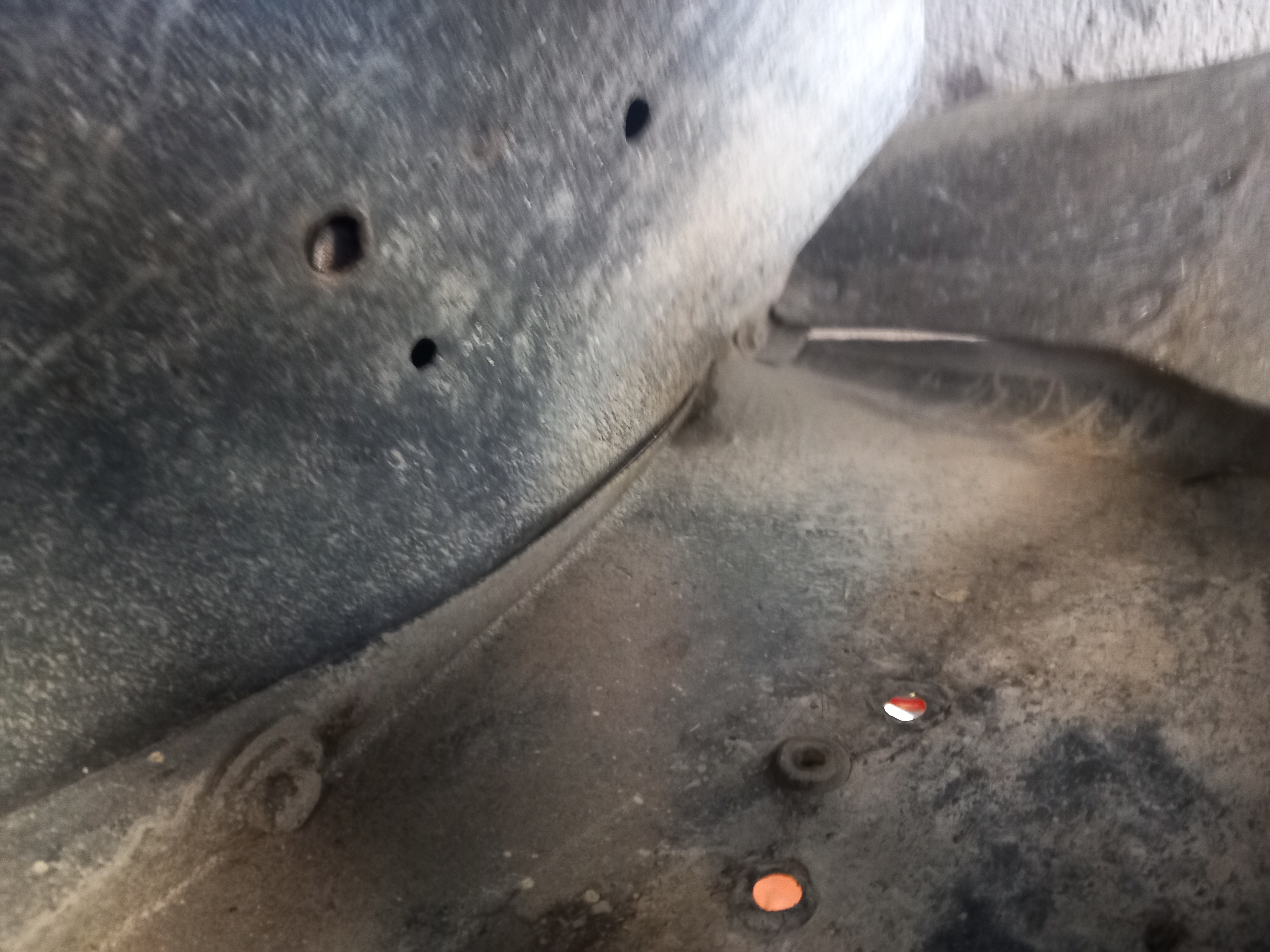

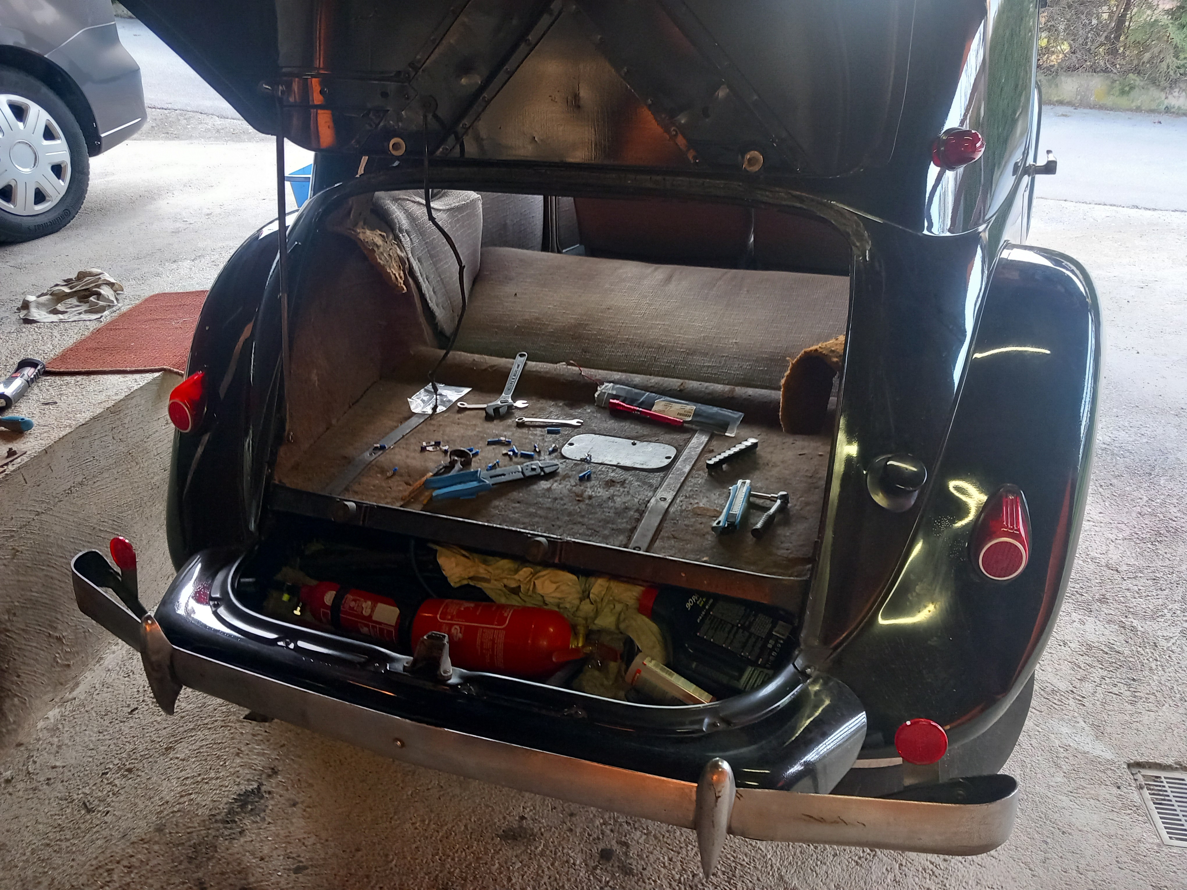

Les fils passent sous la plage arrière du côté opposé de la boîte de jonction électrique et des deux côtés se dirigent vers les clignotants et dans la zone entre le coffre et l'aile intérieure.
J'ai déjà retiré les fils anciens, jusqu'aux feux arrière.

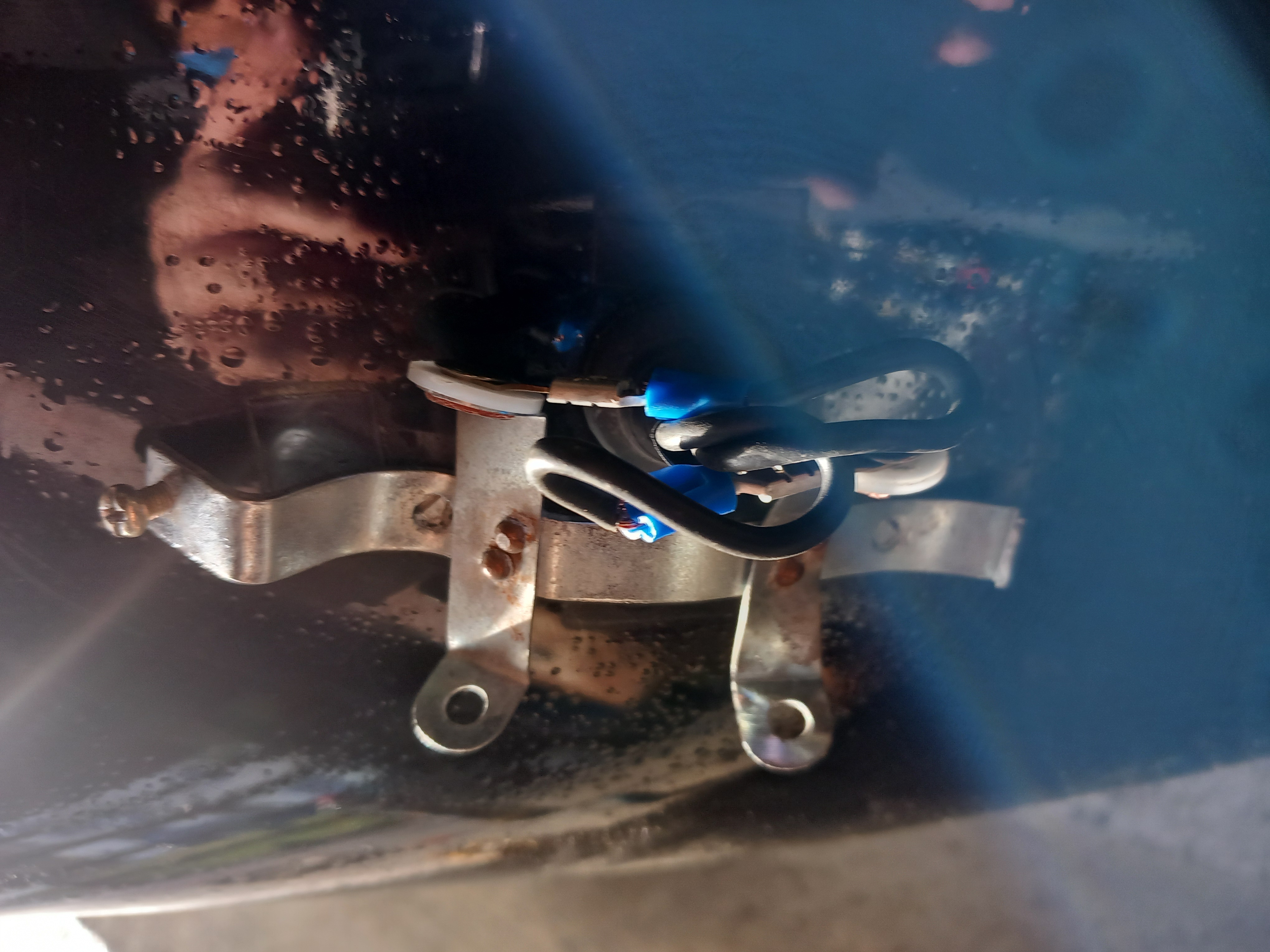

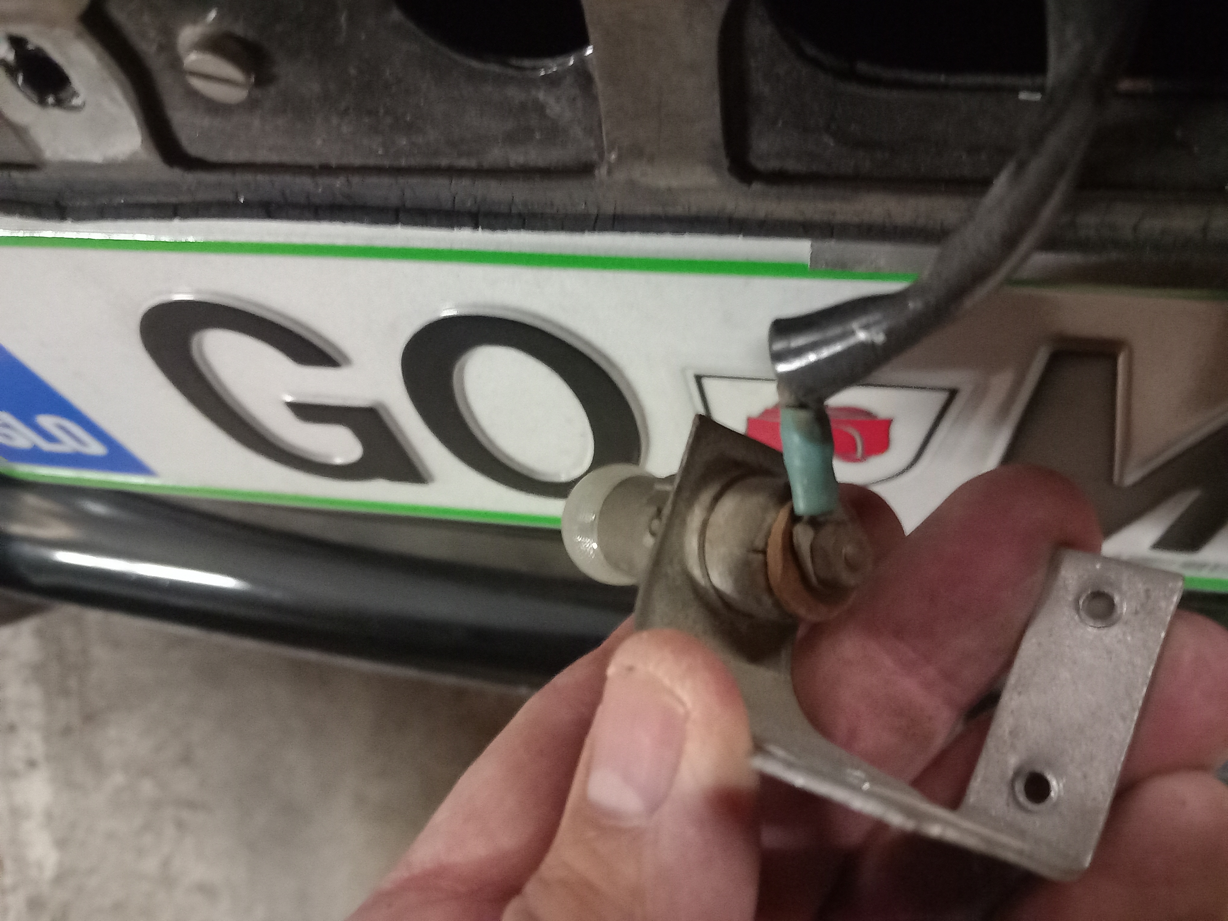

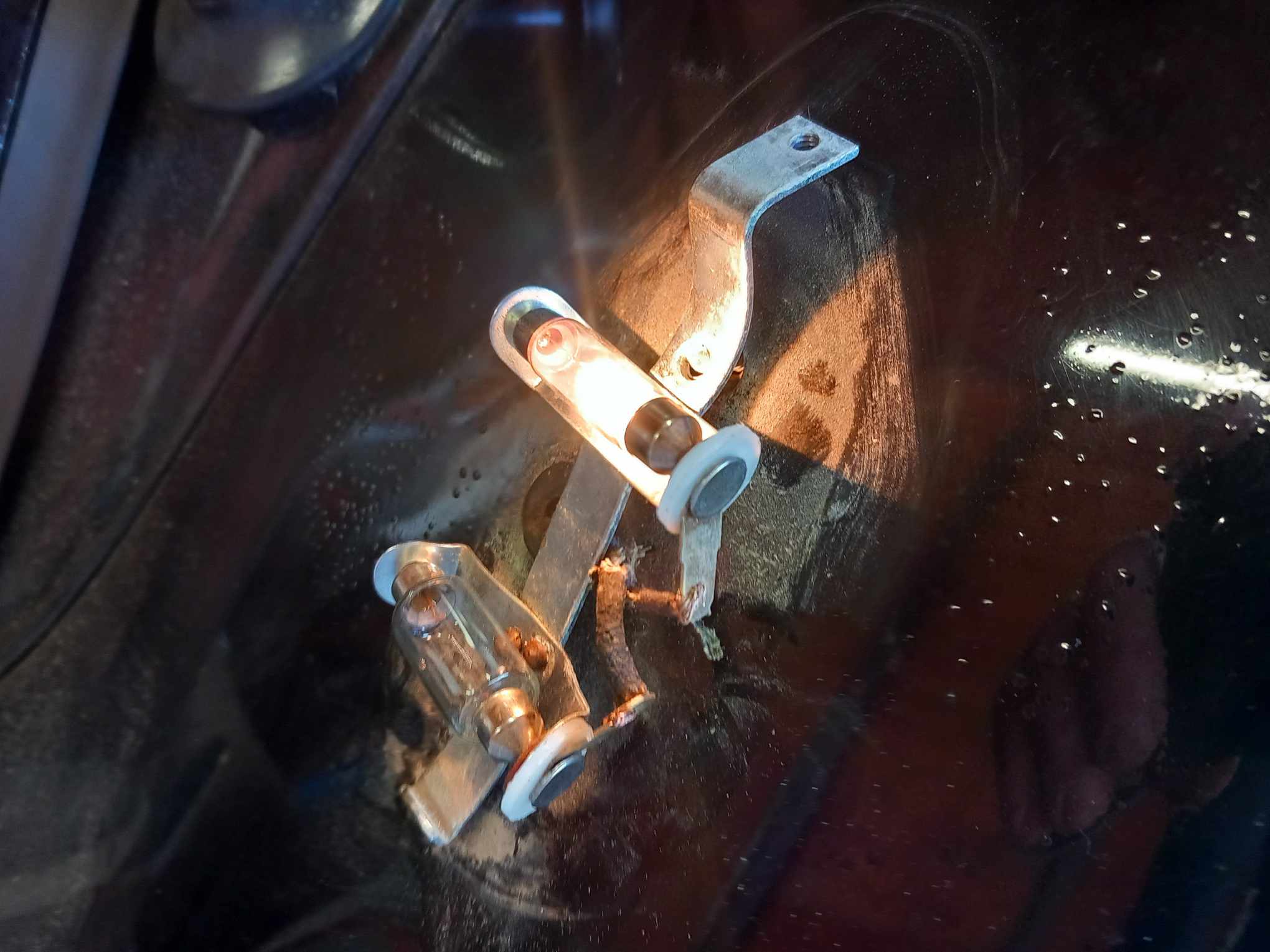

Je changeais le fil de l'éclairage de la plaque d'immatriculation.
Tout d'abord, le boîtier est retiré du capot arrière puis démonté, comme on le voit sur les photos.

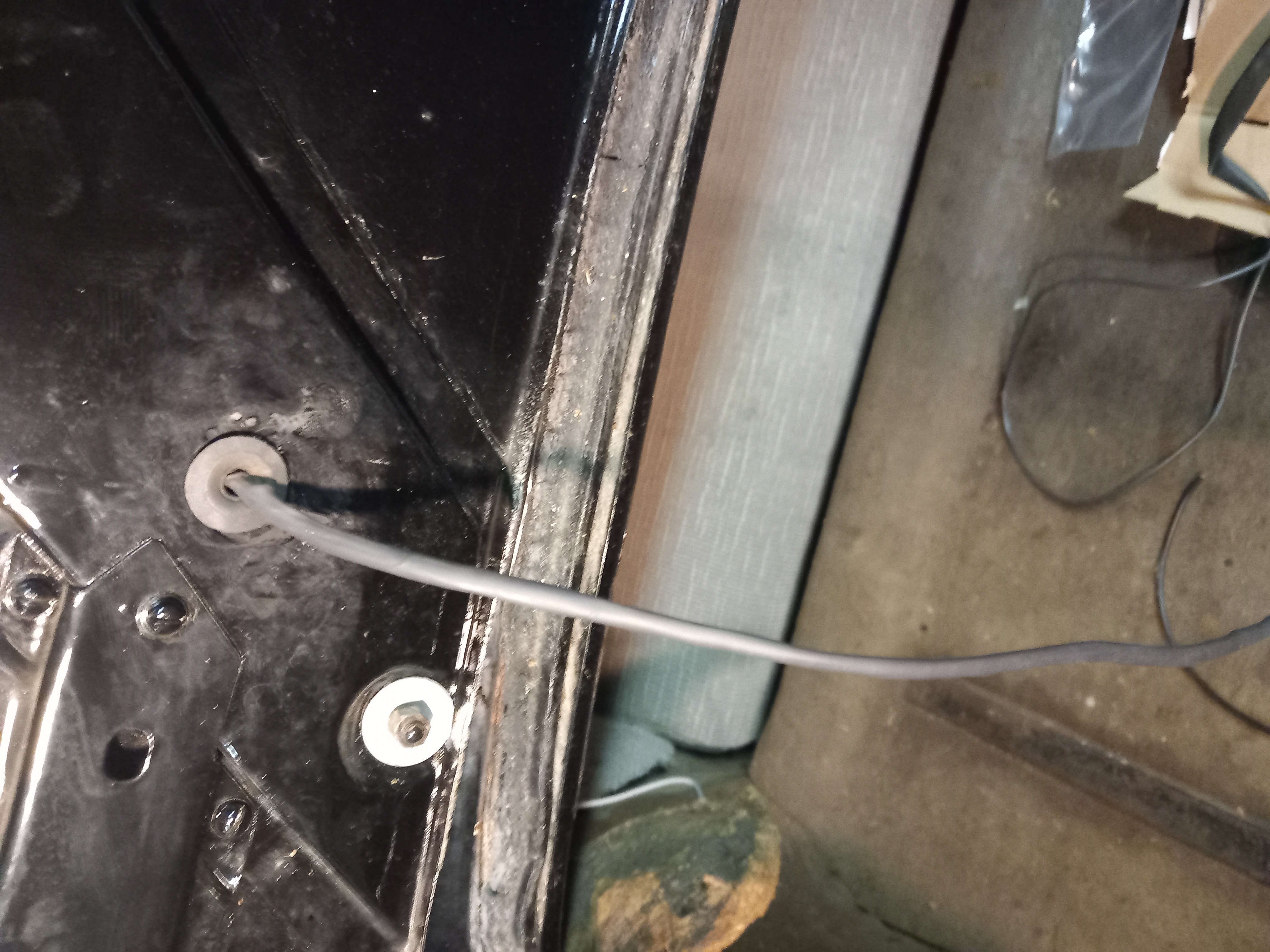

Pour éviter d'avoir à me soucier de mettre les fils à l'intérieur du capot plus tard, j'ai attaché un nouveau fil à l'ancien et je l'ai tiré à travers le capot.
Le cadavre du vieux fil a fini à la poubelle.
J'ai mis le nouveau fil dans le tuyau et je l'ai protégé pour qu'il ne se déchire pas accidentellement lors de l'ouverture et de la fermeture du capot.

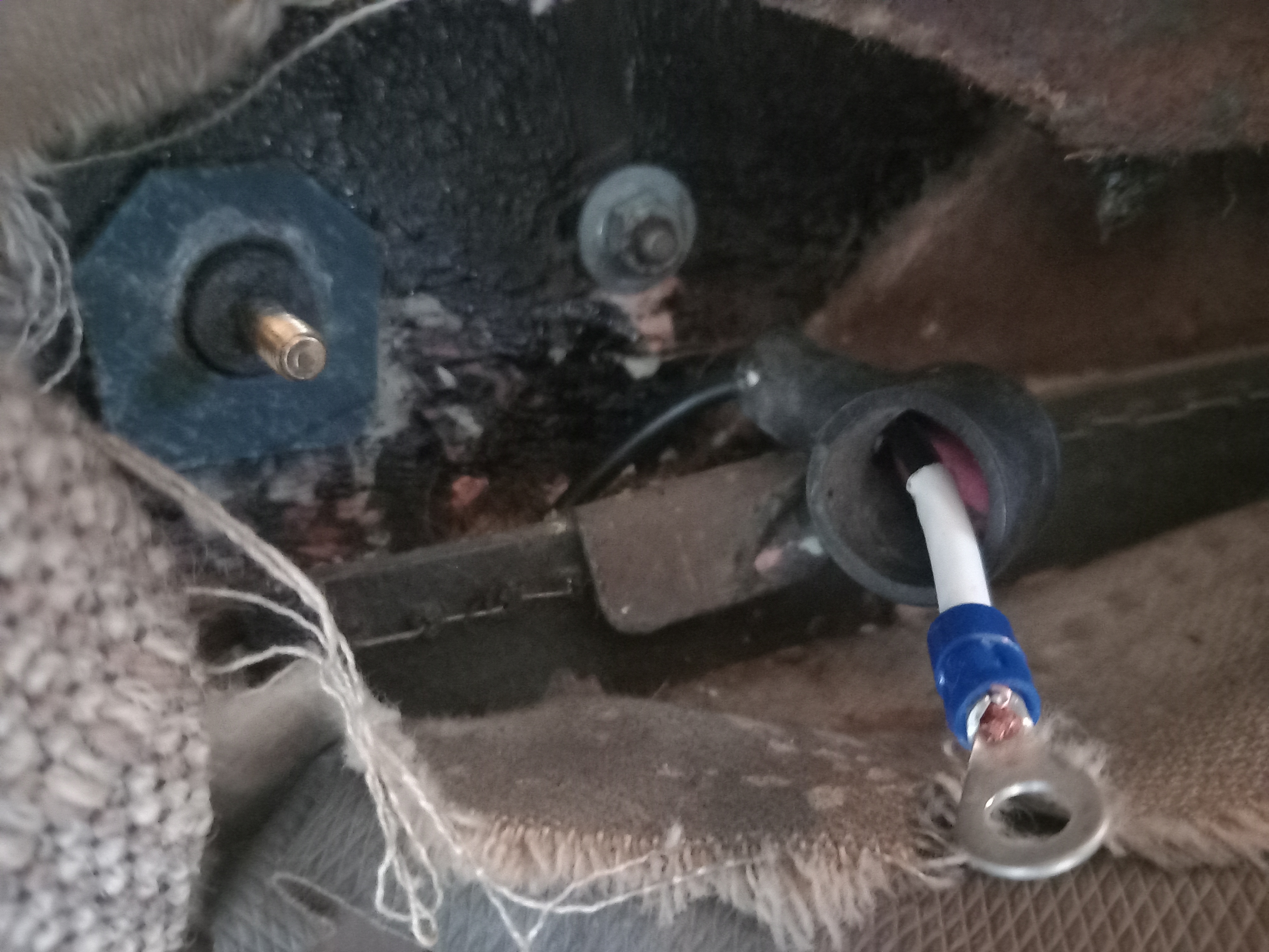

MessagePosté: Jeu 13 Mar, 2025- 13:40
J'ai enfin tout branché au jonction électrique. Ces fils fins proviennent du troisième feu stop.
Remplacer les fils arrière n’est pas une science. Il vous suffit de vous souvenir, de prendre une photo ou de marquer quel fil est connecté où.

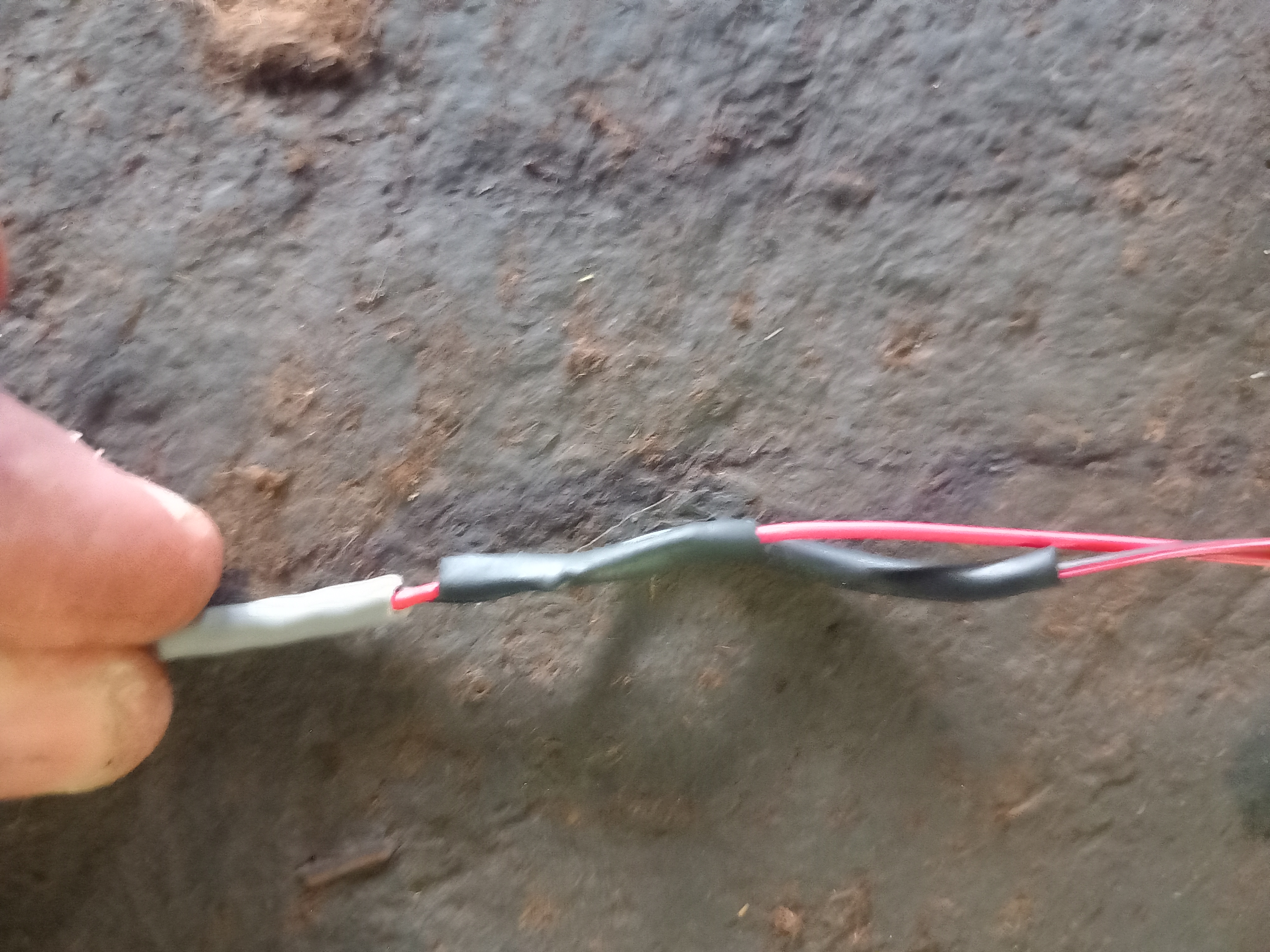

Ici, vendredi, TA s'est réveillé à nouveau. Mon ami et moi avons vérifié tous les fils jusqu'à ce que nous trouvions le contact problématique.
Le voici, le coupable au centre de l'image, encore une nouvelle marchandise. Pendant la conduite, les contacts sous le support de vis de contact se sont desserrés et ont commencé à perdre le contact. Maintenant, nous mettons les rondelles, les resserrons et cela fonctionne.
Finalement, j'ai connecté les nouveaux fils jusqu'à l'arrière. Malheureusement, malgré la recherche d'une meilleure masse, la troisième LED de freinage ne fonctionne pas, probablement en raison de fluctuations de tension. Je dois encore comprendre cela. Le reste fonctionne maintenant.

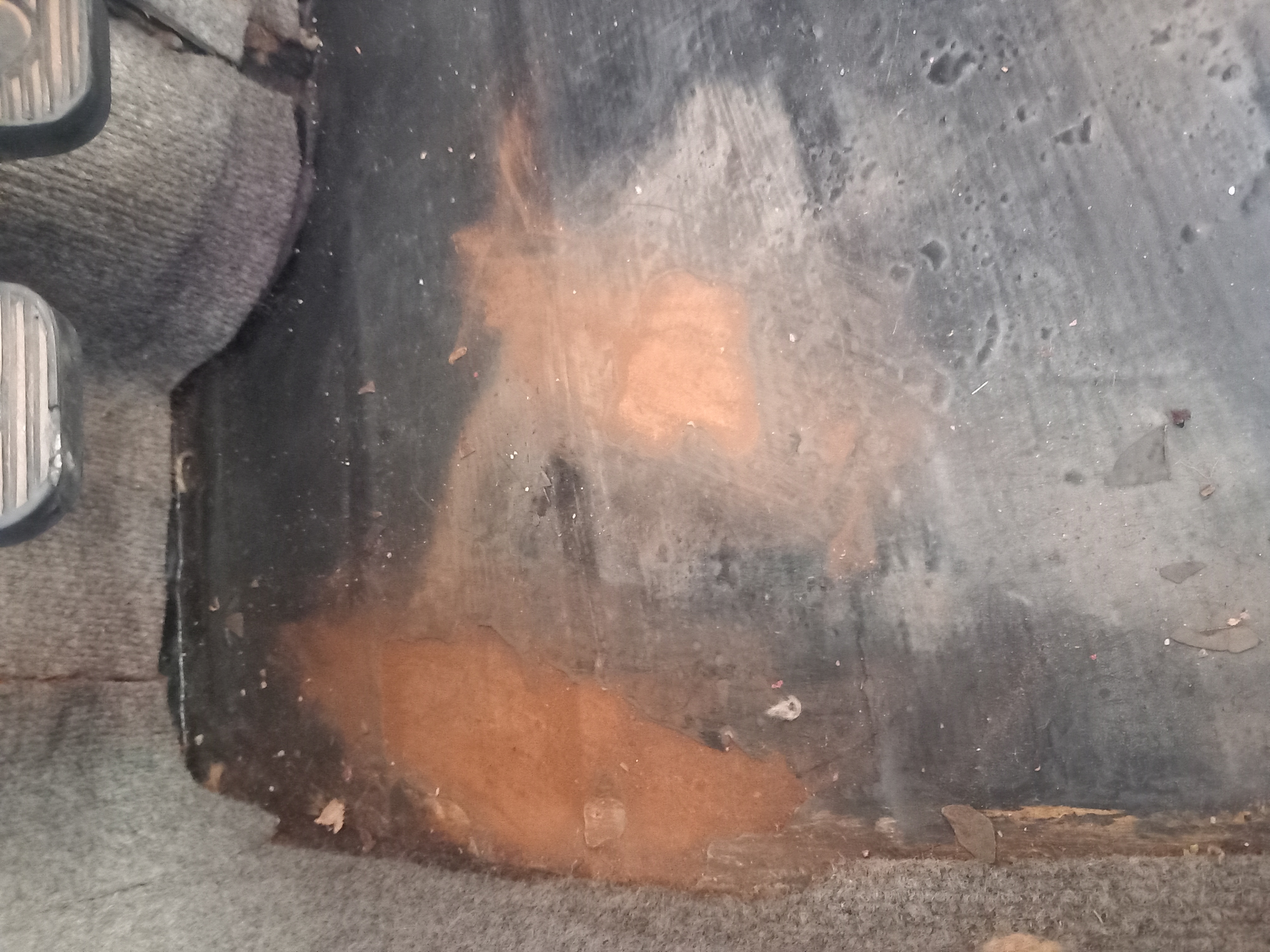

L'année dernière, j'ai remarqué que la peinture sur le plancher, sous les pédales et dans l'extension du coffre commençait à se décoller à certains endroits.
Sous la peinture écaillée, il y avait également une corrosion superficielle. Après avoir poncé, j'ai appliqué le convertisseur Wurth. J'ai les meilleures expériences avec lui, contrairement à d'autres convertisseurs. Cher mais efficace.
Une autre main de convertisseur passe aujourd'hui, après-demain peinture avec apprêt Wurth et enfin peinture noire.
J'ai également constaté une certaine corrosion superficielle sous l'isolant collé, sous la banquette arrière. Mais pour l'instant, je vais le laisser tel quel, sans retirer l'isolation. Si cela a duré 72 ans, je suppose que cela durera encore aussi longtemps.
