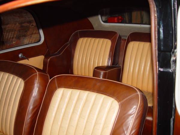

Commentaire: ...et son intérieur cuir
Dsc02318_6.jpg [ 31.54 Kio | Vu 249126 fois ]

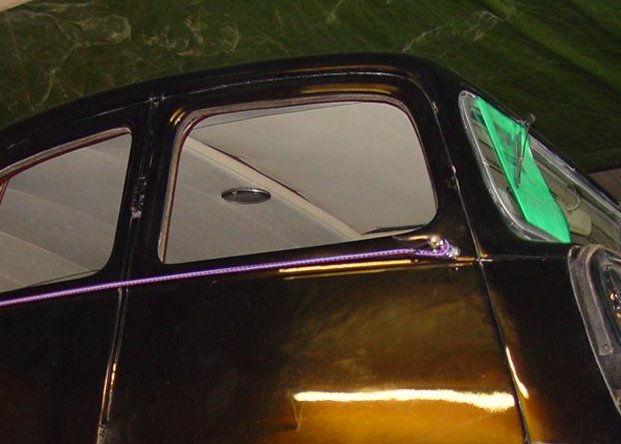

Concernant le toit ouvrant, je n'ai pas fait de photo depuis l'extérieur où il soit bien visible.
La seule photo où l'on aperçoit de l'intérieur est celle-ci.
Il est un peu semblable à celui de série des Peugeot, avec quatre tuyaux d'évacuation d'eau dans les angles, deux à travers les jambonneaux, les autres dans les passages de roues arrière.

Un peu comme celle-ci
de Slough
 Sujet du message: Re: Ma 15-six en chantier
MessagePosté: Dim 18 Jan, 2009- 18:29
Un peu comme cette Anglaise, oui, mais discret de l'extérieur, à part un joint caoutchouc autour du périmètre, on ne s'en rend pas compte. Ouverture au moyen d'une poignée à tourner un quart de tour, et verrouillage possible dans n'importe quelle position . Du beau boulot, mais en l'état, un peu dur à faire fonctionner...

N'ayant jamais vu de toit ouvrant sur une trac en action, celui passe t-il sous le toit ? Comment est fixé le ciel de toit dans ce cas la ?
MessagePosté: Lun 19 Jan, 2009- 18:20
Bonjour Olivier,
Il se glisse sous le toit.
En fait, il suit des glissières montées entre le toit et les arceaux du ciel.
A l'ouverture, l'arrière du panneau qui est au niveau du toit descend de manière à disparaitre entre le toit et le ciel. L'étanchéité est garantie par un joint autour du panneau, et par une gouttière intérieure munie d'évacuations, comme décrit précédemment.
Par contre, je ne sais pas encore comment démonter tout çà... çà fera l'objet nouveaux messages par la suite...

Comme nous en avons déjà parlé, ton toit ouvrant est probablement le même que celui monté sur les Tractions "anglaises", donc identique à celui de ma "Big Fifteen Saloon".
En résumé, la partie amovible du toit ouvrant se dépose, avec quelques astuces, sans grande difficulté, par contre, pour déposer le "support-gouttière", il faut enlever tout le "ciel" pour y avoir accès et pouvoir le démonter.
Le jour où tu t'attaques à ce toit, pour le démontage, fais-moi signe et, si mes explications ne suffisent pas, je me déplacerai chez toi le cas échéant pour t'aider.
